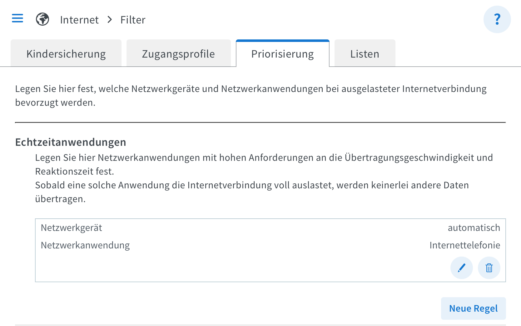

    • 4. Januar 2024 um 20:01
    Und wofür ist dies dann per default aktiv?

    • 4. Januar 2024 um 20:09
    Das ist die Funktion des Traffic Shapers, um Internettelefonie zu priorisieren. Also das, worüber wir die ganze Zeit reden.
