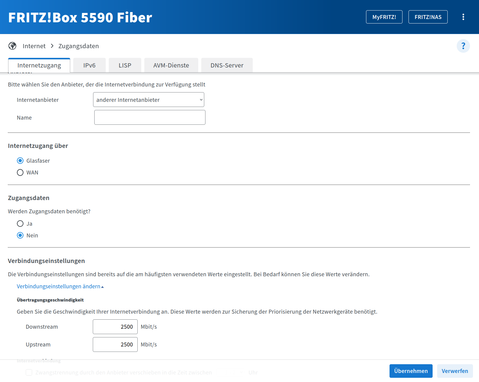

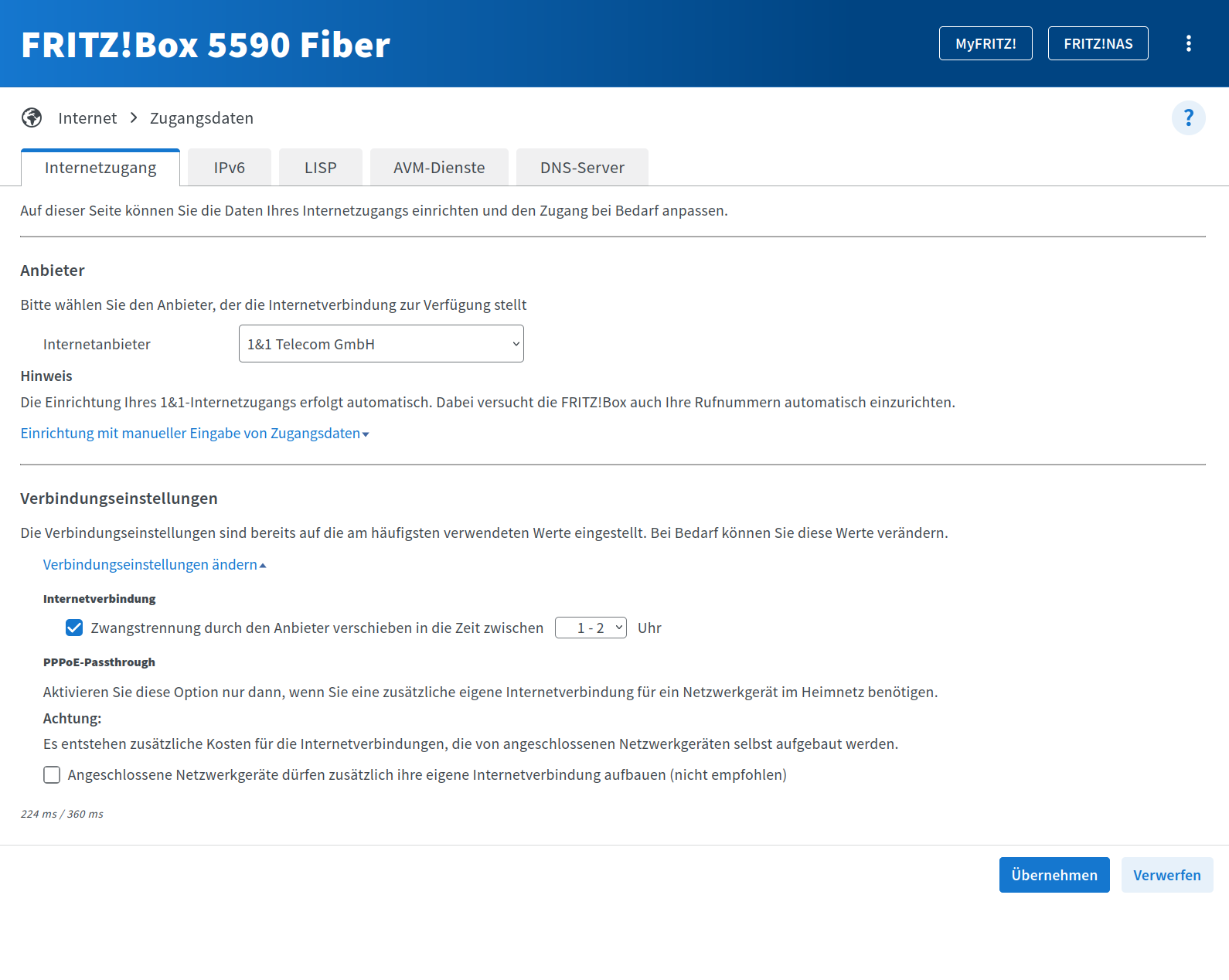

    Servus, ich habe einen frisch gelegten Deutsche Glasfaser GPON Anschluss (an OLT Nokia R6.2.04) mit einer FRITZ!Box 5590 Fiber 7.58 auf Anhieb aktiviert bekommen. Es funktioniert!
    Jetzt zu meiner Frage, da "Deutsche Glasfaser" bei der Einrichtung als Provider NICHT zur Auswahl steht, werden sicher nicht alle möglichen, oder nützlichen "Glasfaser Leitungseinstellungen" gesetzt!? Die Einstellungen sind von mir unangetastet!
    Auf div. Bildern sieht man höchst unterschiedliche Einstellungen! Jedoch weiß man meist nicht, um welchen Anbieter/Anschlussart usw. es sich handelt.
    Was muss, soll, oder kann/nicht an einem von mir beschriebenen DG GPON Anschluss gesetzt werden?
    Vielen Dank

    DIe Empfehlung im Forum lautet die in der FRITZ!Box vorhandene Provider-Einstellung "Deutsche Glasfaser" nicht zu verwenden, da dieses Profil beispielsweise den Traffic-Shaper (konfigurierbare UP- und Downloadrate) für den Anwender unzugänglich machte. Stattdessen darf bei einem frei gewählten Profilnamen alles andere als "Deutsche Glasfaser" oder "deugl" eingetragen werden. Die beiden genannten Einstellungen haben nämlich das unzulängliche, vorhandene Profil wieder aktiviert!
    Interessant zu lesen, das in FRITZ!OS 7.58 das Providerprofil für den Internetaccess nicht mehr vorhanden ist, sehr ungewöhnlich...
    Außer der Konfiguration des Traffic-Shapers musst Du nichts nachpflegen. Die Einstellungen sind in Ordnung.
    Wenn Du Telefonie verwendest, solltest Du die Einrichtung der Telefonie exakt so vornehmen, wie sie in der online verfügbaren Dokumentation auf der Website von DG für kundeneigene Router beschrieben ist. Allerdings auch nur für Telefonie und nicht für den Internetaccess.

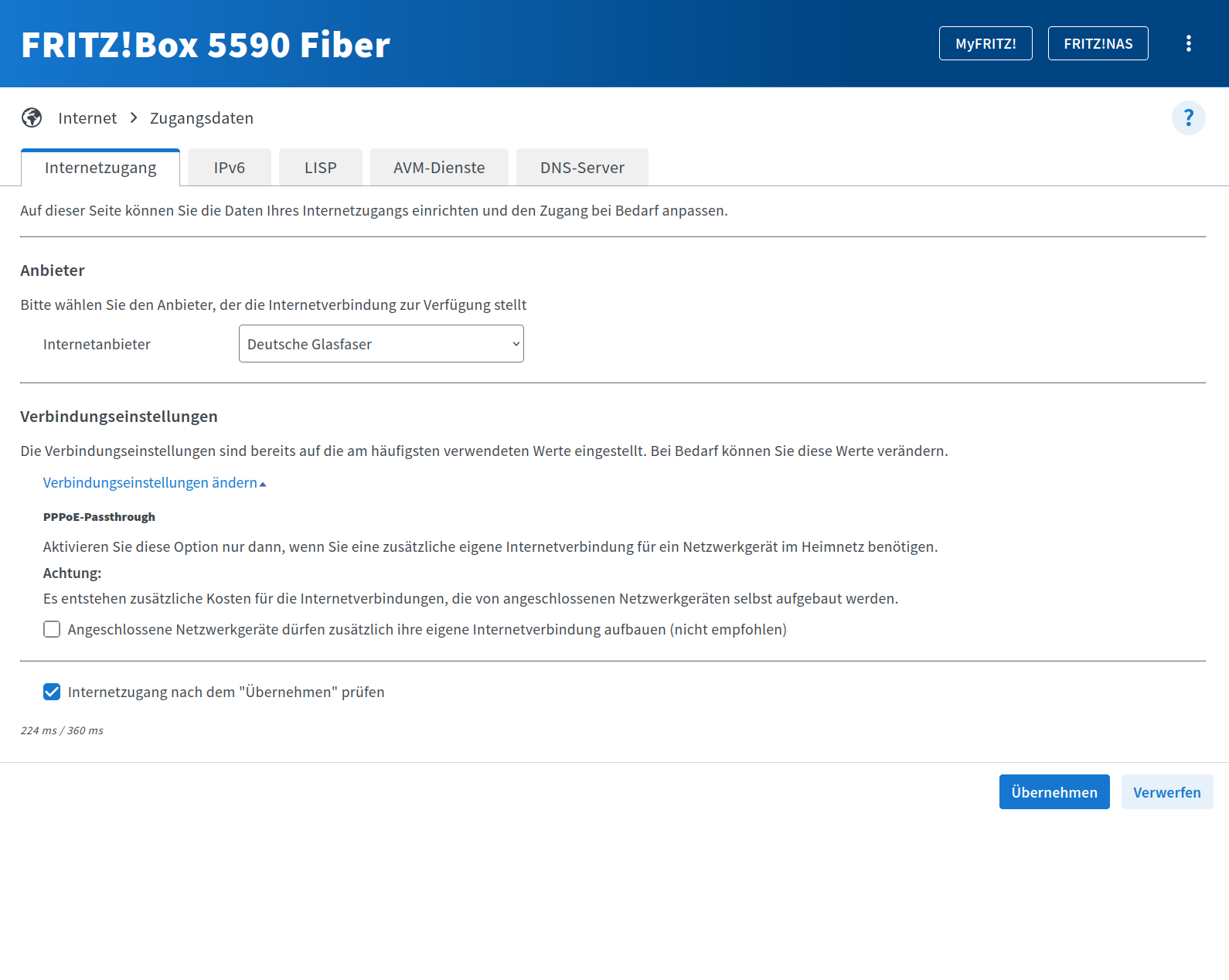

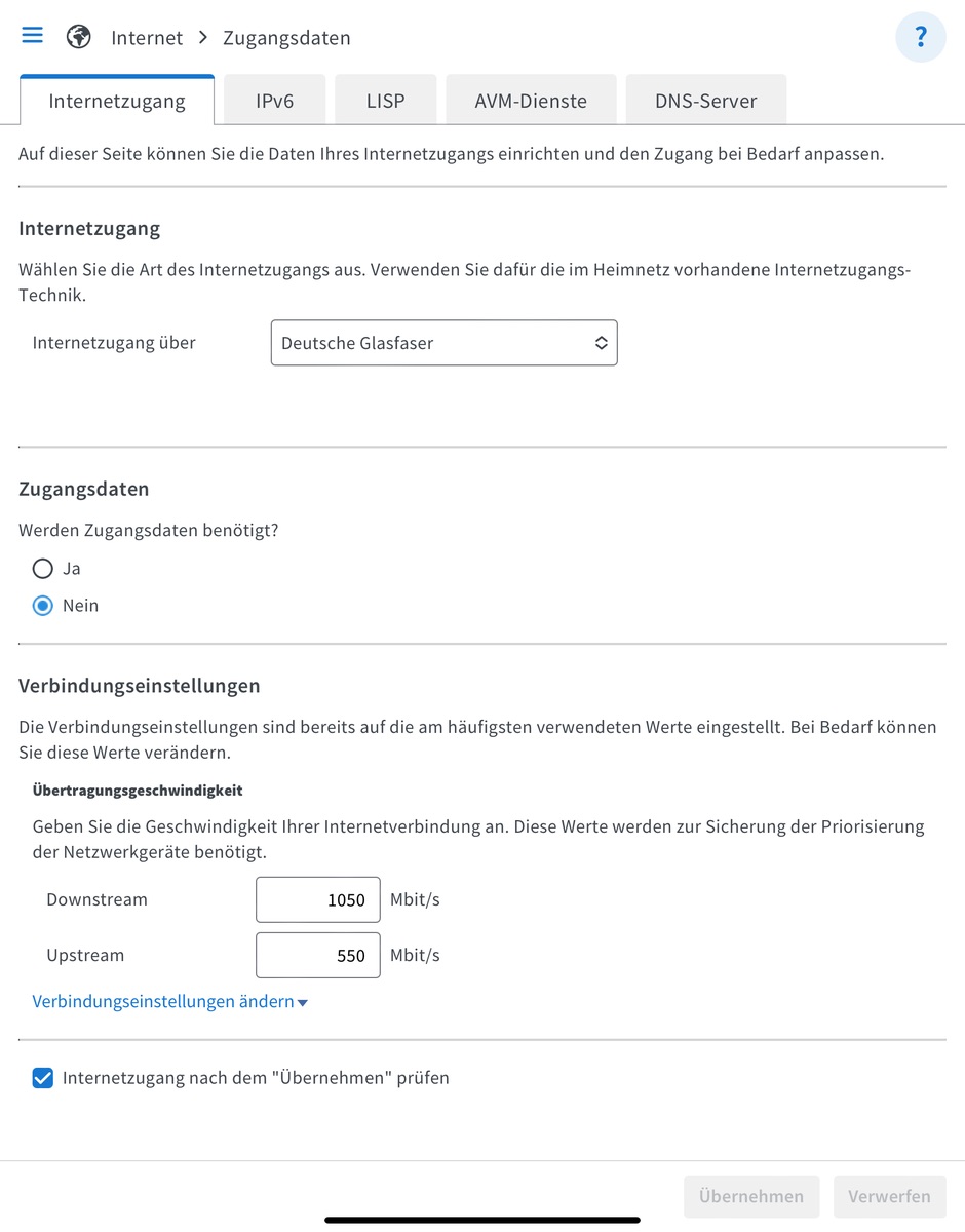

    Ich habe das freie Profil auf meiner 4060 tatsächlich „Deutsche Glasfaser“ genannt und da ist nichts auf das DG Profil der FRITZ!Box zurückgesprungen. Vielleicht war das früher mal mit einer alten Firmware?

    Für die 4060 gibt es erst die 7.57. Aber das war bei mir auch vorher schon so möglich.
    Was mich gewundert hat: ich musste den Traffic Shaper im Upload auf mehr als 500 setzen, um netto die vollen 500 Mbit zu erreichen. Mit 500 im Shaper war bei 470 MBit Schluss.

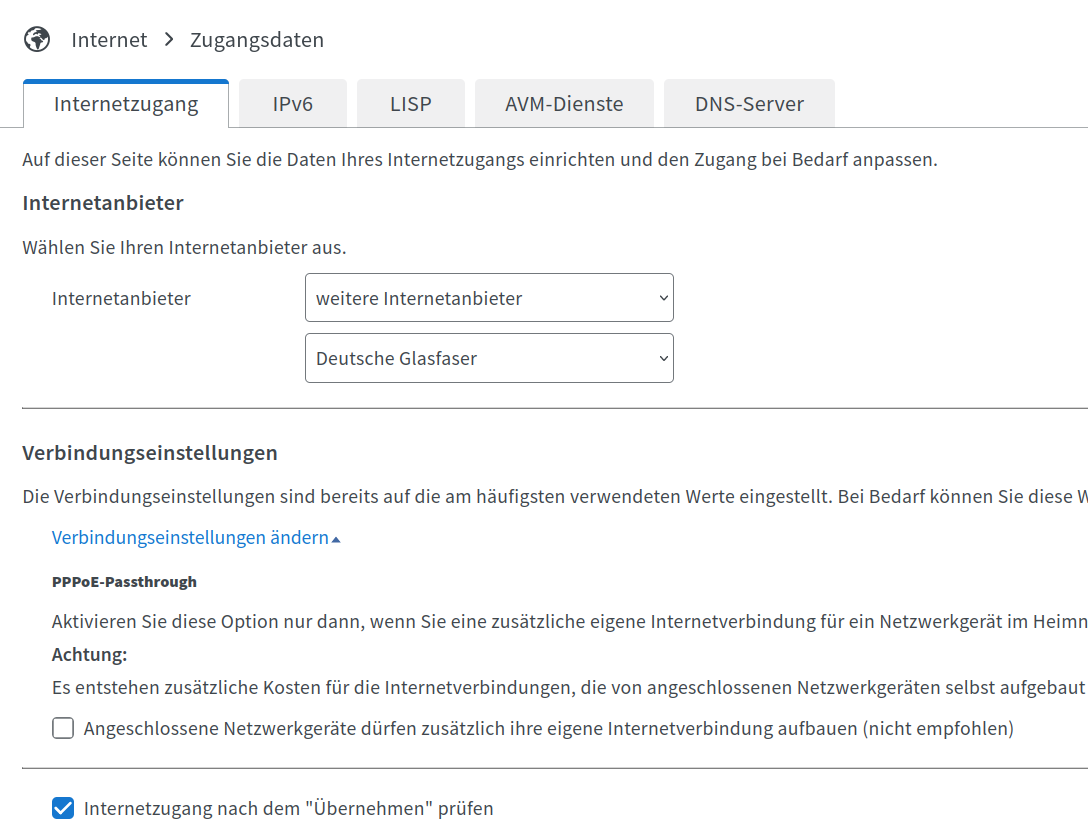

    Das ist aus einer 7490. Und da habe ich DG stehen, wenn ich das so mache.
    Teste das doch mal bei der 4060

    genau so habe ich den Internet Zugang bei mir konfiguriert. Die variable Anbieter Auswahl und dort dann aktiv den Namen deutsche Glasfaser gesetzt. Im Anschluss wird es bei mir so wie in meinem Screenshot angezeigt. Der Traffic Shaper ist ganz normal verfügbar.
