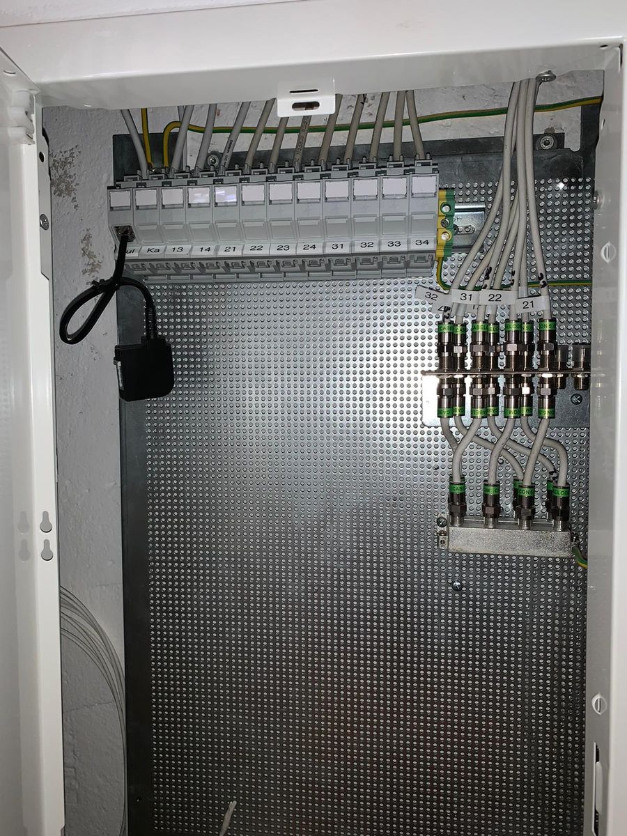

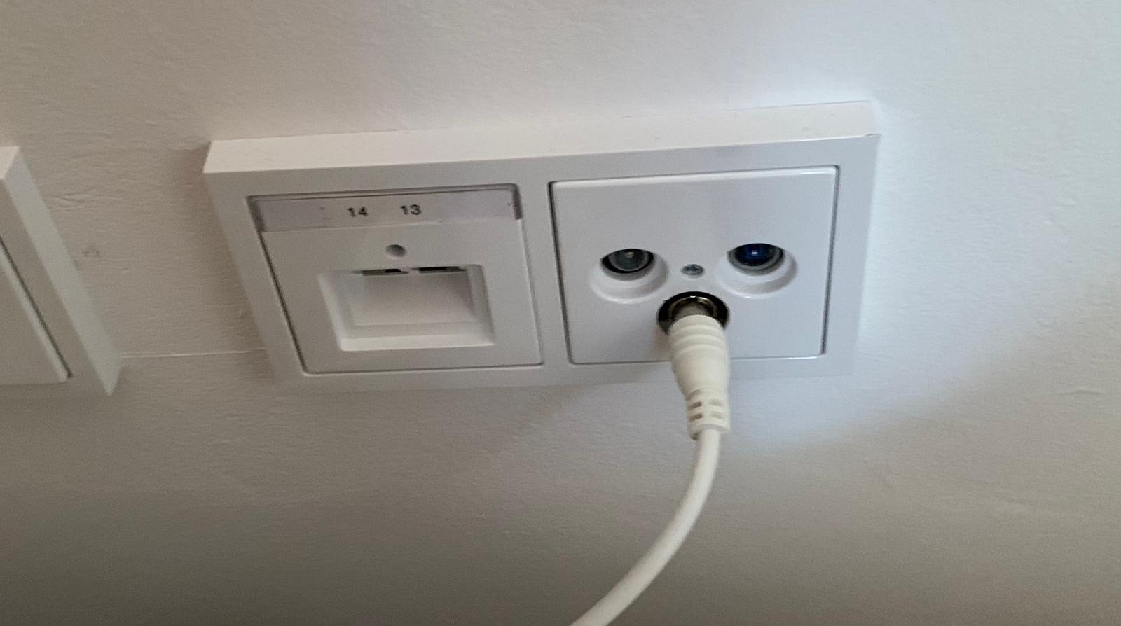

    Meine Frage ist nun, wie ich Internet zu den Ethernet-Ports in meine Räumen bekomme. Meine Fritzbox ist direkt an eine Multimedia Dose (siehe Fotos) in einem der Räume angeschlossen.
    Ich habe auch einen Kasten bei meinem Sicherungskasten wo die ganzen Enden der LAN-Verkabelung ankommt.
    Rein intuitiv hätte ich jetzt geraten, dass ich wahrscheinlich direkt aus meiner Fritzbox Lan-Kabel in das Verteilerpanel beim Sicherungskasten anschließe und dann Internet an den Ethernet-Ports in den jeweiligen Räumen ankommt. Jedoch habe ich keine Multimedia Dose im Wandschrank um dort meine Fritzbox anzuschließen. Kann ich zb. ein LAN-Kabel an meine Fritzbox anschließen, das dann in einen Ethernet-Port in einem Raum stecken, damit dann das Internet im dazugehörigen Port am Verteiler im Wandschrank ankommt und dann am Verteiler über einen Splitter wieder in die andere Richtung andere Ethernet-Ports ansteuern? Oder denke ich da zu einfach. Oder kann ich meine Fritzbox irgendwie im Verteilerkasten anschließen und direkt LAN-Kabel dort mit dem Verteiler-Panel verbinden? Oder kann ich im Verteilerkasten ganz links wo jetzt dieses schwarze Telefonanschlusskabel hängt (ist als "Zul" , also schätze ich Zulauf) einen mit Strom versorgten Switch hinhängen und dann von diesem aus LAN-Kabel mit den jeweiligen Ports die ich verwenden will verbinden? Oder brauche ich davor noch einen Router?

    Wieso um Himmels Willen beziehst du das Internet über Kabel, wenn die Wohnung mit Glasfaser erschlossen ist? Wo ist denn der Glasfaseranschluss? Auf den Bildern sieht man nichts davon.
    Wie dem auch sei: Wenn du die Box nicht in den Verteilerschrank montieren willst, kannst du aus der Fritzbox einen LAN Anschluss mit einer Netzwerkdose in der Wand verbinden. Damit kommt das LAN in den Verteilerschrank. Dort montierst du einen Switch und verbindest die anderen LAN Anschlüsse damit. Damit kommt dann LAN auf jeder Dose in jedem Zimmer an.

    Das Gute ist, dass erstens noch ordentlich Platz im Schrank ist und dass eine großzügige LAN-Verkabelung vorhanden ist.
    Auch gut, dass es zwei Netzwerkports je Raum gibt. Das wird eine spätere WAN/LAN-Verteilung vereinfachen und Optionen eröffnen.
    Aber frank_m hat natürlich recht. Bisher hast du lediglich Internet über PYÜR via Kabel (was ich bei Verfügbarkeit von VDSL oder Gf sofort aufgeben würde, aber das ist ein anderes Thema). Von Glasfaser ist da nichts zu sehen. Keine Idee, ob PYÜR auch FTTB so realisiert, aber das hilft vor allem bei der Überbuchung des Kabelsegments.

    Ethernet ist eine Point to Point Verbindung.
    D.h. in dem Raum wo die Fritzbox ist, schließt du ein LAN-Patchkabel von einem der LAN-Ports der Fritze an einen der LAN-Dosen an. Damit ist dein Signal schon mal im Verteilerschrank.
    Dort musst du dann ebenfalls ein Patchkabel von dem Port wo die Fritze dran hängt, also z.b. Port 21, an den Port anschließen der zum entsprechenden Zimmer geht, also z.b. Port 24. Dort kannst du dann ein Endgerät anschließen.
    Das ganze kannst du zweimal machen, weil du lt. deinem Foto nicht mehr als 2 Dosen in den Zimmern hast.
    Möchtest du jetzt mehr als 2 Zimmer anbinden, brauchst du im Verteilerschrank einen Switch. D.h. du gehst wie beschrieben mit einer Verbindung zum Verteilerschrank, schließt dort z.b. einen 5 Port Switch an und kannst dann von dort 5 weitere Zimmer versorgen indem du Patchkabel vom Switch an die entsprechenden Ports anschließt.
    Wobei sich hier die Frage stellt, wo liegt denn das Glasfaserkabel auf. Im MM-Verteiler kann ich es nicht deutlich erkennen.
    Die Einspeisung der Stammleitung für Koax ist nicht eindeutig erkennbar.
    Grundsätzlich: Bei Pyur den Cable-Router an eine der Koaxleitungen in einem Raum anschließen. Einen der LAN-Ausgänge (gelb) des Routers mit LAN-Patchkabel auf eine der nebenliegenden LAN-Dosen verbinden.
    Den entsprechenden Anschluß im Verteilerschrank über ein Patchkabel auf einen Switch (z.B. diesen) zu leiten und diese weiteren Anschlüsse des Switches ebenso mit Pachtkabel auf die anderen Anschlüsse für die weiteren Räume zu verbinden.

    Interessant wäre ja, was auf "Ka" ankommt. Oder wo sie hinführt.
    3.858
    • 25. November 2023 um 15:31
    Wusste der Installateur ja auch nicht, deswegen "Keine Ahnung". ;)

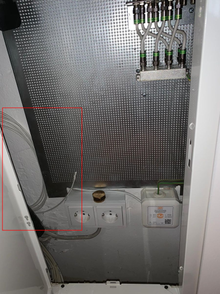

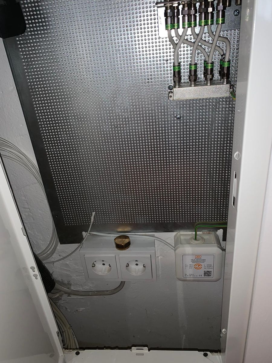

    Wobei das im zweiten Bild unten aufgewickelt durchaus die Gf-Zuführung sein könnte. Ist halt noch nicht installiert.

    Was ist das denn für ein Kabel ?
    Das ist die nicht terminierte Glasfaser.
