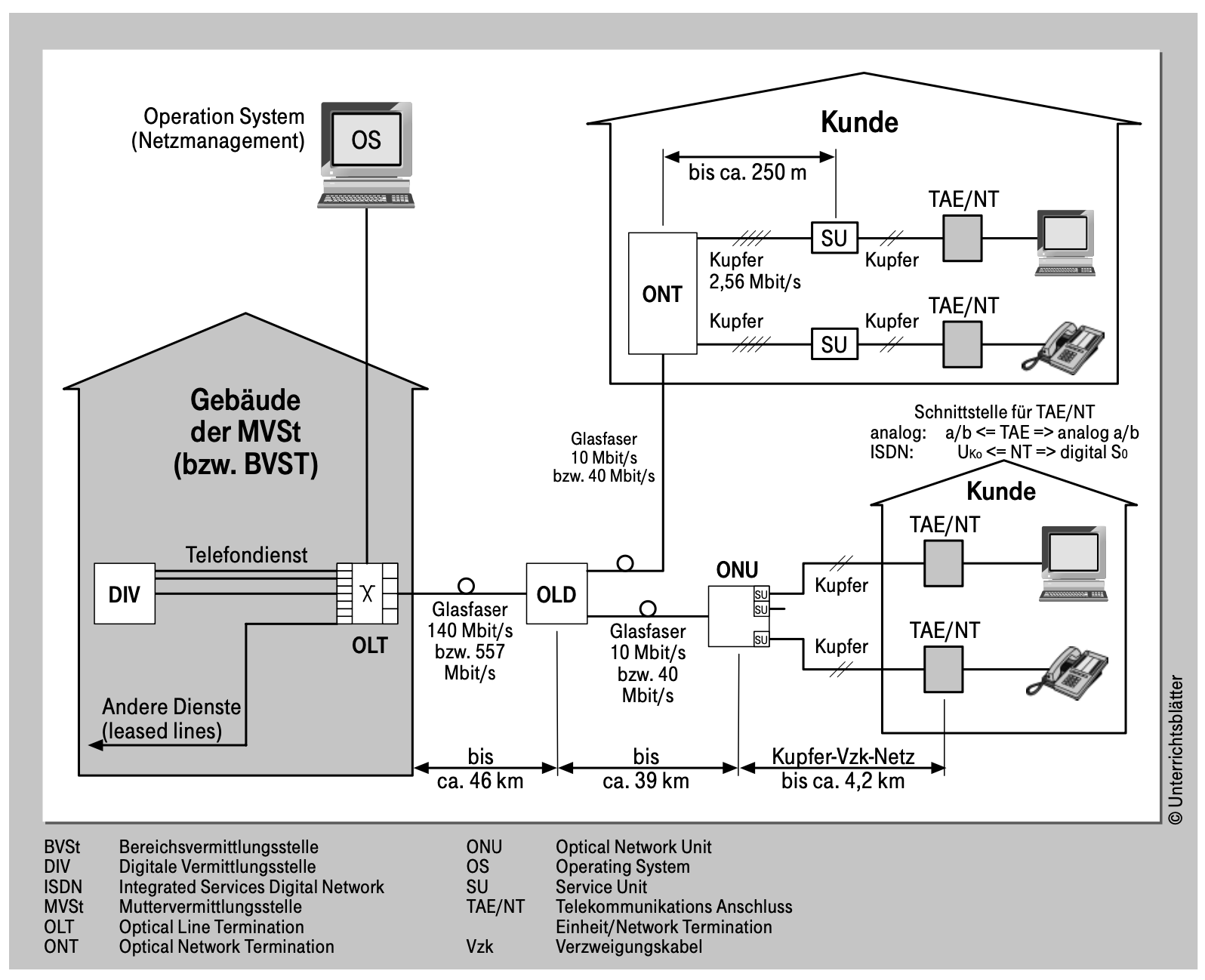

    Das Problem bei HYTAS waren die ONU's, die in der Regel am Straßenrand, bzw. in Kabelschächten verbaut waren. D.h. in den allermeisten Fällen gab es keine Glasfaser bis in die Gebäude.
    Dazu kommt, dass die Fa. Alcatel als ein Hersteller dieser Komponenten irgendwann sich daraus zurückgezogen hat. Damit saß (insbesondere) die Deutsche Telekom auf einer toten Technologie.
    In Magdeburg waren die Stadtteile Sudenburg und Neue Neustadt in den Neunzigern damit fast komplett ausgebaut worden. Am Ende half nur noch ein kompletter Überbau.

    Haupthindernisse (sofern ich das richtig verfolgt habe) waren die aktiven, zum Teil im Erdreich verbauten Komponenten. Wirtschaftlich war dort nichts mehr zu retten.
    Hier ein Video der Telekom zum Thema (OPAL/HYTAS wird mit Cu überbaut)

    Achja... das gute alte OPAL... Optische Anschlussleituing... Nach der Wende musste ja das Tel Netz bei uns im Osten komplett hochgezogen werden... das war ein Mammut Projekt...
    da es aber an Vermittlungsstellen (HVT`s/Ämter) fehlte, wurden abgelegene Ortsteile oder gar ganze Ortschaften mit ein paar Glasfasern angebunden. Lief auch super... bis DSL kam.
