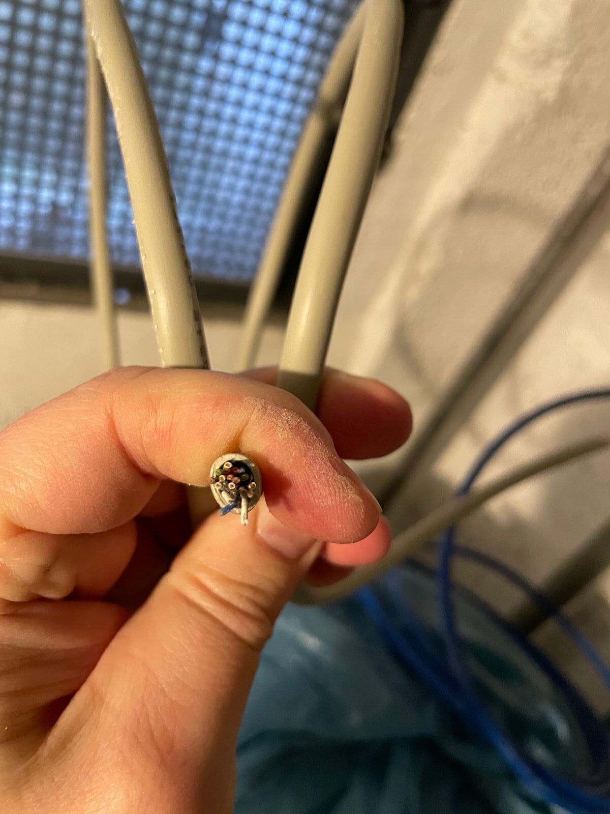

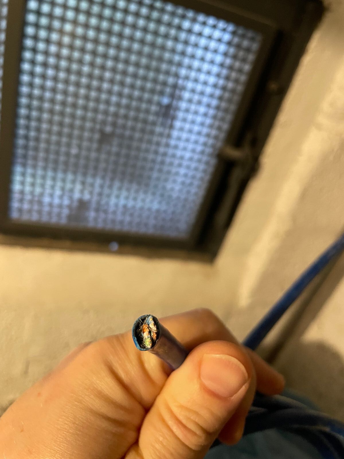

    Folgende Verkabelung liegt vom Hausanschlussraum ins Büro (und hier nicht im Leerrohr X( :()
    • 10x0,6 - J-Y(ST)Y-Kabel
      EIA/TIA-568
    • RJ-45-Kabel (Blau) mit der Aufschrift EIA/TIA-568 (dieses ist im Büro aktuell auf einer TAE-Dose aufgelegt)
    Jetzt bin ich leider zu weniger Fachmann um herauszufinden, welchem Cat die Aufschrift EIA/TIA-568 entspricht aber wenn ich dem WWW trauen darf dann vermutlich Cat5 oder gibt es da noch andere Möglichkeiten?

    Das blaue Netzwerkkabel ist auf jeden Fall das geeignetere für Dein Vorhaben als das Telefonkabel. EIA/TIA-568 beschreibt nur die beiden unterschiedlichen Varianten der Farbcodierung der verdrillten Adernpaare. Du benötigst für die Aussage der max. spezifierten Übertragungsgeschwindigkeit eine Angabe zum Aufbau dieses Netzwerkkabels. Steht da was dazu z.B. auf dem Kabelmantel?
    Schaue dann Mal unter https://de.m.wikipedia.org/wiki/Twisted-Pair-Kabel in die Tabelle. Dann weißt Du mehr.

    Was ich verstanden habe: Vom Hausanschlussraum geht nur die Telefonleitung ab und zwar ins Büro nebenan.
    Diese Leitung ist für ein Netzwerk grundsätzlich ungeeignet.
    Mit ein bisschen Glück kannst du darüber Fast Ethernet (100 Mbps) fahren (dann nur 4-adrig auflegen). Besser und teurer wäre aber diese Lösung: https://business.devolo.de/giga-bridge-phoneline

    Das Kabel hat 8 Adern, die sind verdrillt und es hat einen Schirm, also mindestens Cat 5e. Darüber sind 1GBit gar kein Problem wenn die Leitungslänge sich in grenzen hält (kleiner 50m).
