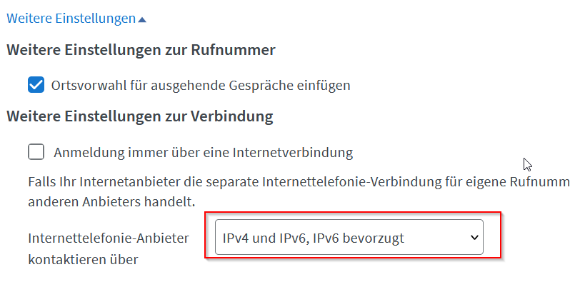

    edit: an der Fritzbox selbst liegt es wohl nicht, habe vorher eine 7418 genutzt, die dieselben Probleme hatte. Und ob ich hier
    IPv4 only, IPv4 und IPv6 mit IPv4 bevorzugt auswähle, macht scheinbar keinen Unterschied.

    Deutsche Glasfaser benutzt kein PPPoE, sonder DHCP/IPoE.
    Das Offenhalten der Verbindung wird sicherlich die Lösung deines Problems sein. Eine Anmerkung zur Telefonie bei DG: diese wird ausschließlich über IPv4 realisiert. Die Einstellung "IPv6 mit IPv4 bevorzugt" ist ein zukunftstauglicher Kompromiss und daher die zu bevorzugen die Einstellung.
    Hm... ich habe aktuell IPv6 only eingestellt und das funktioniert trotzdem - wird das dann getunnelt?
