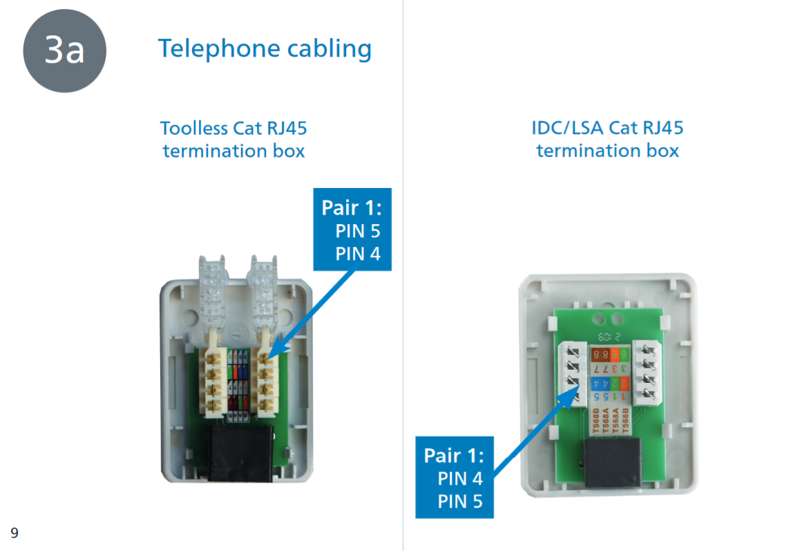

    Sagt mal, macht es für die GigaBridge einen Unterschied, ob sie mit 2 oder 4 Adern betrieben wird, oder funktioniert beides gleich gut? An der TAE in der Wohnung sind nämlich nur 2 Adern angeschlossen bisher. Kann man die Adernpaare innerhalb eines Paares ruhig vertauschen, oder müssen die in exakt der richtigen Reihenfolge angeschlossen werden?
    Danke!
    Laut der Webseite und Handbuch (Seite 6) reichen 2 Adern.
    G.hn Wave-2 per Koaxial- oder Telefonleitung mit bis zu 200 MHz
    1x Gigabit-Ethernet-Anschluss
    740 Mbit/s symmetrisch Vollduplex
    950 Mbit/s asymmetrisch Vollduplex
    1x F-Steckverbinder (SISO)
    1x Zweidraht-Telefonleitung (SISO) auf RJ-45
    Du brauchst auf beiden Seiten RJ-45. Natürlich kannst du eigene und auch UP-Varianten nehmen.
    Schließe alle 4 Adern an und zwar exakt so, wie gefordert. Natürlich musst du vorher prüfen, ob oben 4 Adern ankommen und ob du sie bis zum Ursprung nachverfolgen kannst.
    Ohne das Alles wieder aufwärmen zu wollen. Ganz sicher, dass das Telefonkabel nicht im Leerrohr liegt?
    Denn es bleibt so immer nur die drittbeste Lösung.
    Das ist falsch. Einfach mal in die Installationsanleitung schauen, es ist eine 2-Draht-Verbindung wie bei DSL.
    Bei den beiden Geräten wird ein Adapterkabel/Toolbox mitgeliefert. Auf der einen Seite RJ45, welches ins Gerät kommt und auf der anderen Seite ein TAE-Stecker, der in die Telefondose kommt.
    Es gibt auch eine Switch-Box, um von RJ45 zu 2-Draht-Leitung zu kommen.

    Interessant. Irgendwie gibt da Devolo selbst unklare Informationen raus.
    Im Video legen sie zwei Adernpaare auf (Minute 2:08). Da habe ich mich schon gefragt, ob die einfach voraussetzen, dass in der TAE-Dose beide Paare aufgelegt sind.
    Ansonsten erschließt sich mir nicht, wozu man unten beide Paare auflegt, wenn man nur eines nutzt.
    Hier geht es wohl um die beiden Betriebsarten SISO/MIMO. Wobei dann im MIMO-Betrieb das zweite Adernpaar 3/6 vielleicht nur als Antenne zum Rausrechnen von Störungen genutzt wird.
    Nachtrag: Gerade mal bei anderen zum Thema g.hn und MIMO gelesen. Wie erwartet müssen dabei alle 4 Adern verbunden werden. Dafür muss aber an der TAE was geändert werden oder aber man setzt dort gleich RJ-45.
    Hab in einem Dokument eine gute Erklärung ob zwei oder vieradrig :
    "Bei zwei Telefondrähten wird der SISO-Modus verwendet. Im MIMO-Modus werden alle vier Drähte als zwei Paare verwendet. Der MIMO-Modus wird nur für größere Entfernungen länger als 100 Meter empfohlen. Bei kürzeren Entfernungen bietet die MIMO Übertragung keine höheren Datenraten."
    Quelle
    In diesem Fall hier dürfte der zweiadrige Betrieb also völlig ausreichen
    Quelle
    Danke für die Aufklärung.
    Da wäre ich der Typ, der experimentieren würde.
    Wenn da also 4 Adern an der TAE ankommen, würde ich das gegen RJ-45 tauschen und passend belegen.
    Dann kann man in der Konfiguration zwischen SISO/MIMO wechseln und schauen, ob es einen Unterschied macht.
