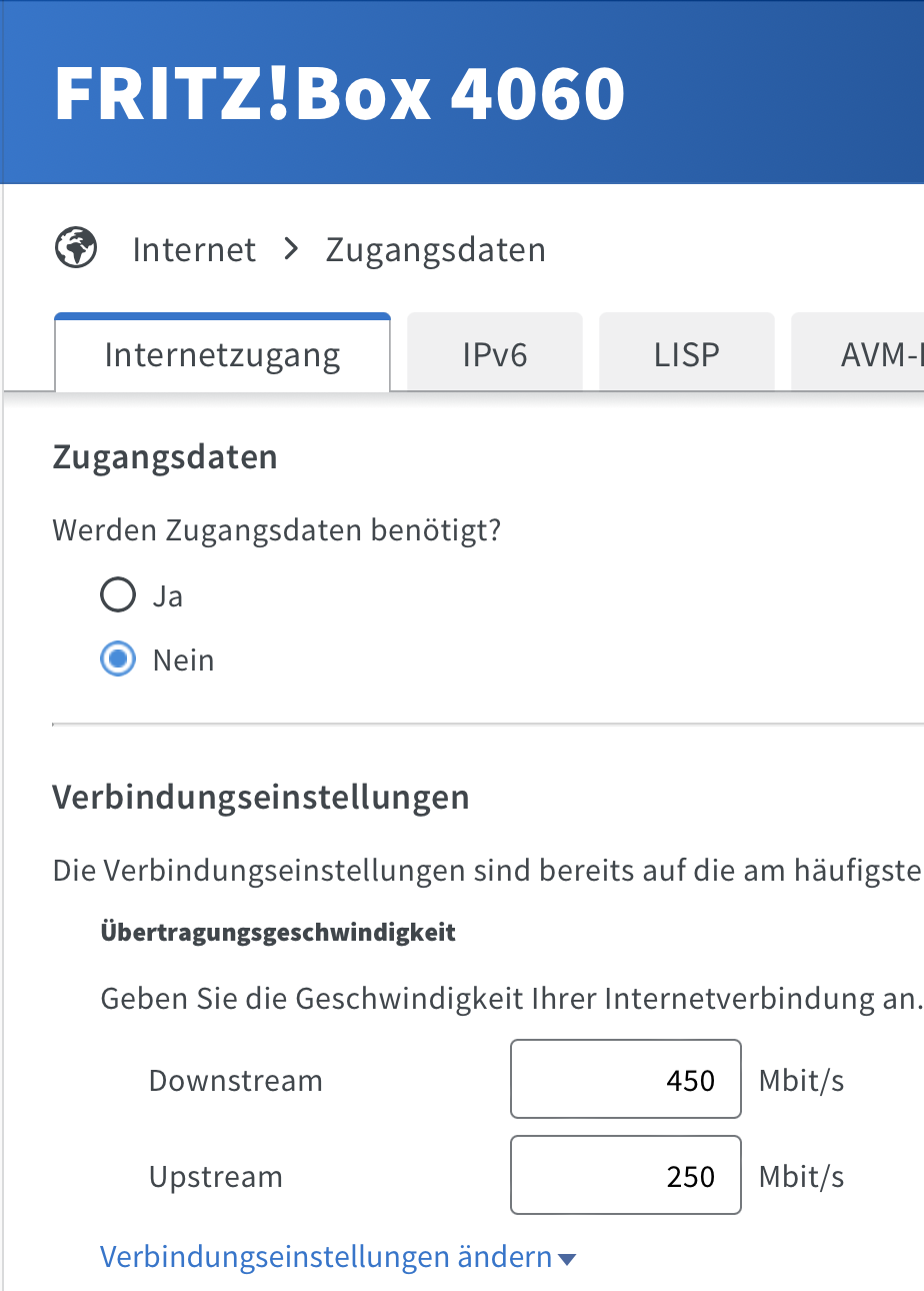

    Wie hast du den Traffic Shaper eingestellt? Wir hatten kürzlich einen sehr ähnlichen Fall, und da war es der falsch eingestellte Traffic Shaper.

    In der FritzBox unter Internet -- Zugangsdaten:

    Die Verbindungseinstellungen sind bei meiner Fritzbox 5530OS nicht vorhanden. Ich konnte sie oder den Traffic Shaper auch nicht finden.
    • 10. Oktober 2023 um 11:17
    Doch sind sie :) Wenn Du uns deinen Provider verrätst, dann können wir dir an dieser Stelle weiterhelfen.

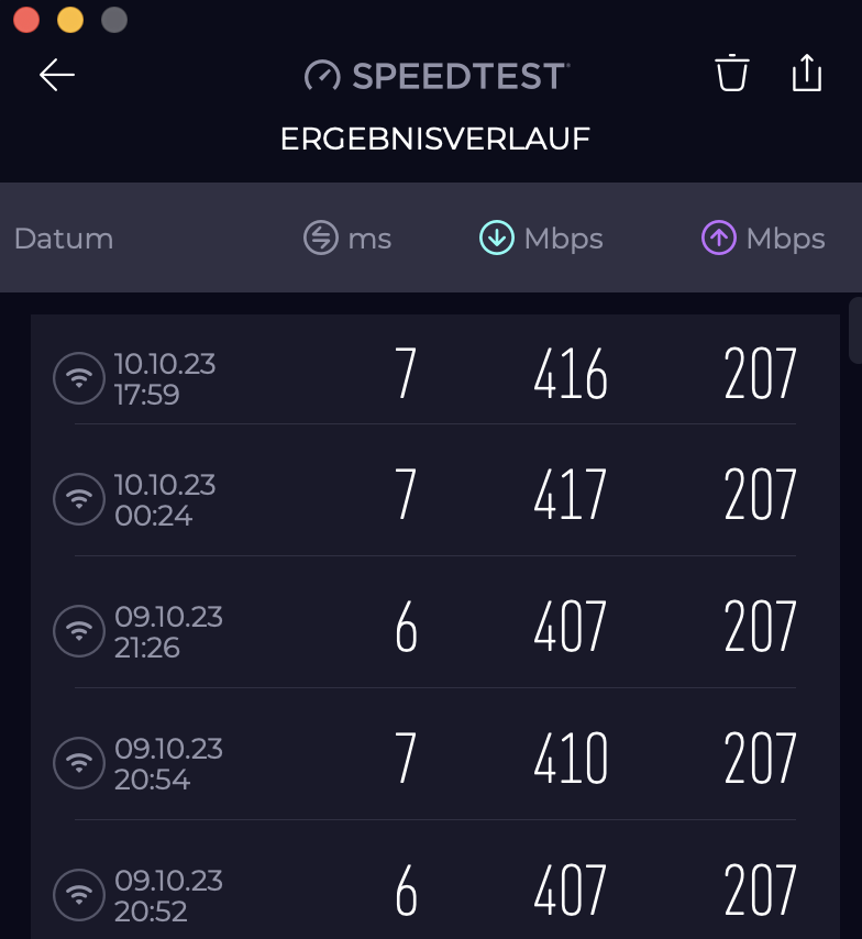

    Manchmal mach ich auch aus Spaß ein paar Speedtests und da sind die Ergebnisse stark vom ausgewählten Server abhängig. Es gibt aber welche, die (bei mir) konstant gute Ergebnisse zurückliefern, beispielsweise pingless.com in Frankfurt. Probier den mal aus beim Ookla-Speedtest.
    Hier mal eine Ergebnisübersicht. DG 400/200-Tarif per WLAN (!!!) an MacBook Air:
