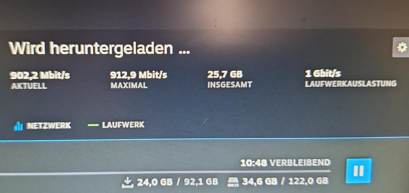

    danke erst mal für die Information, denke ich würde mit den 20m hin kommen.
    Aktuell läuft mein Internet extrem gut, keine Ahnung ob die was bei Vodafone gemacht haben.
    Anruf war da, aber ich eben nicht.
    Das Spiel Starfield mit seinen 122Gb war in 12 min runter geladen, aber kann natürlich eine Momenterscheinung sein, teils 914 Mbit drin.
    Auf jedenfall habe ich schon mal mehr hintergrund Wissen in Sachen Glasfaser.

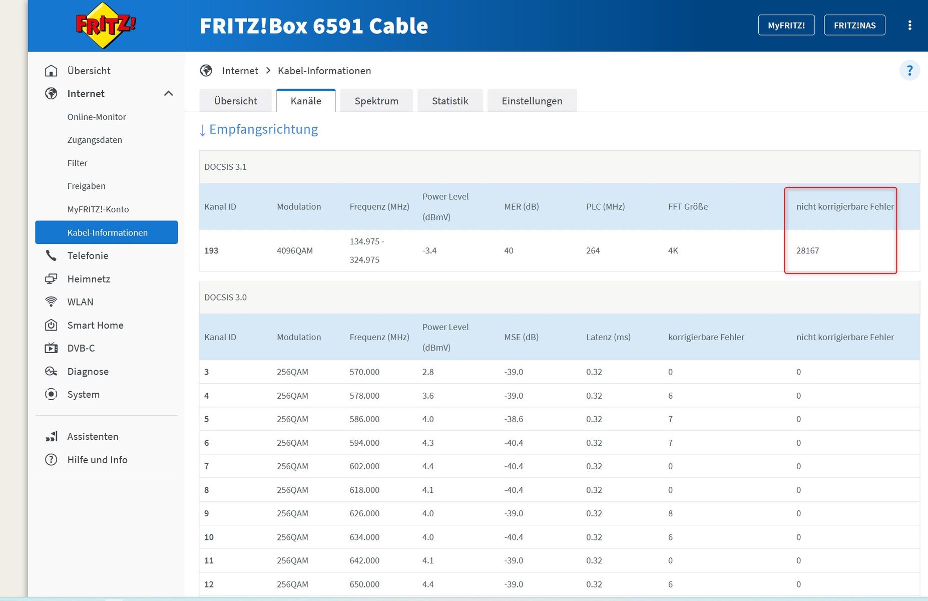

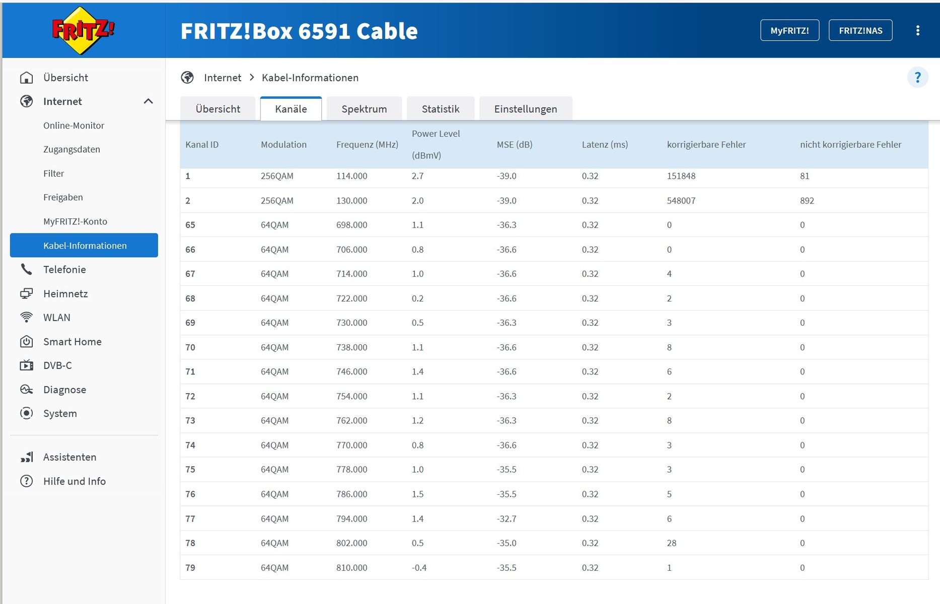

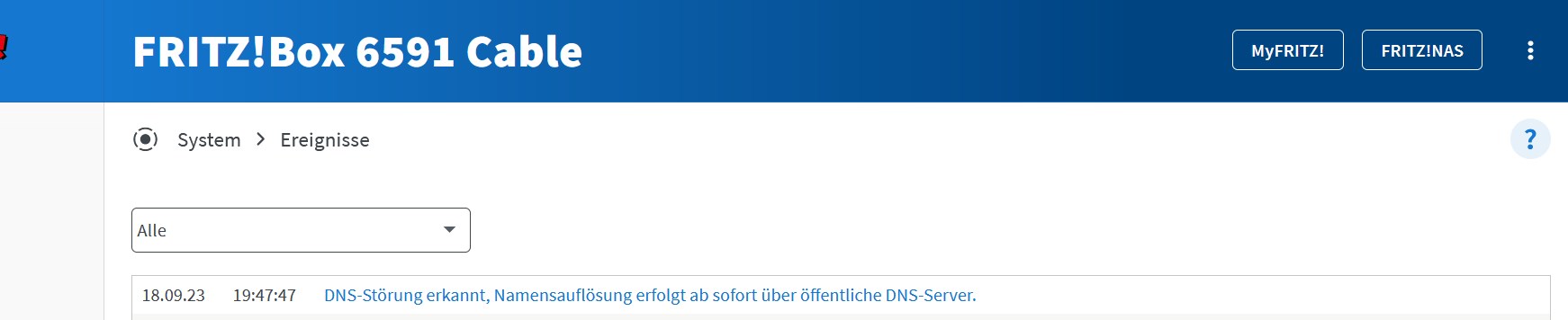

    Habe die Fritzbox seit Samstag wieder dran, mal komplett neu installiert, also Werkseinstellung usw. Lief bis eben gut. Dann dieser "Ausfall" wegen DNS Störungen. Habe neu syncronsiert , es läuft, aber gefühlt eben nur wegen Neustart.
    Hatte Telefon Kontakt mit einen Mitarbeiter bei Vodafone, die haben meine Leitung mehrere Stunden beobachtet und sagten es wäre alles ok, da war ihre eigene einfache Vodafonebox dran.
    Diese Box ist aber keine Alternative, keine Telefonanlage und es ist auch nicht möglich IP Kameras zu betreiben.
    Einfach eine neue Kabelbox auf Risiko zu kaufen für evt 200 oder mehr Euro um den defekt der Box auszuschließen, ist mir zu viel.
    Und jetzt Glasfaser zu beantragen mit dem verbundenen Aufwand weiß ich auch nicht. EWE Glasfaser bedeutet ja nicht zwingend, das dann alles gut ist.

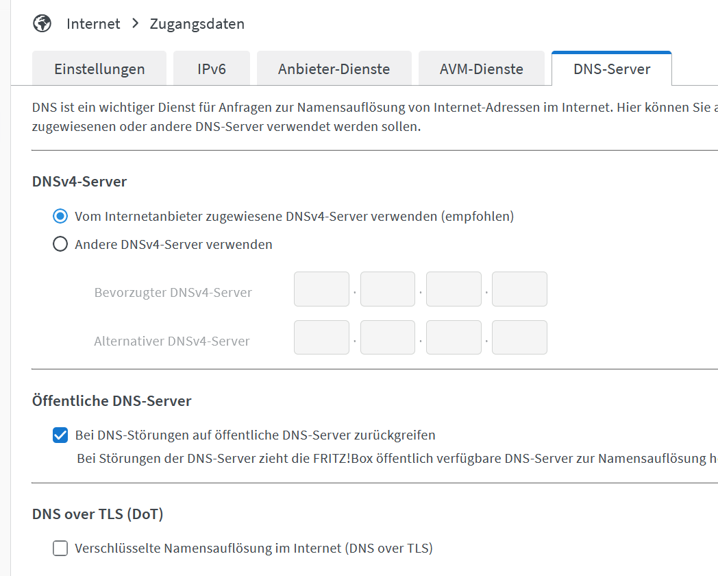

    Nein, das ist ein falsches Gefühl. DNS-Server können mal ausfallen, das ist bei Vodafone in letzter Zeit häufiger passiert und hat mit der Kabelverbindung nichts zu tun. Auch nicht mit deinem Modemrouter.
    Ein Glasfaseranschluss ist für dieses Problem keine Lösung, das stimmt. Aber das Problem von nicht erreichbaren DNS-Server kannst du egal an welchem Anschluss lösen, indem du dem Router sagst, dass du einen Anderen verwenden willst.
    Deine nicht korrigierbaren Fehler im 3.1er Kanal sind auch unauffällig, melde dich bei ein paar Millionen Fehlern nochmal ;)
  • benno69
    53
    • 18. September 2023 um 20:42
    oha, da ist aber öfter in letzten 3 monaten würde ich sagen.
    Die vodafone Box Arris TG344DE geht, anscheind weil da Kanäle weg geschaltet werden,auf Kosten der Geschwindigkeit, auf jedenfall läuft es dann besser durch ohne Abbruch.
    Ich habe schon die Google DNS und Cloudflare verwendet, kommt das auch irgend wann,
    man kannja nur vom Anbieter oder anderen einstellen, nicht das er dann zu einen bestimmten wechselt falls vom Anbieter fehler kommen oder ?
    Aktuell auf Anbieter gelassen, aber vorher halt auch die anderen 2 probiert. IPv6 ist auch noch aus

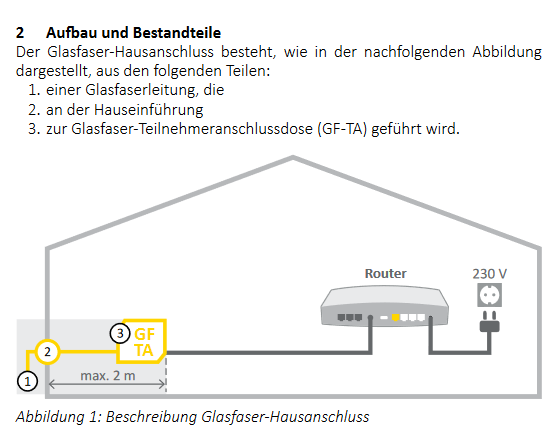

    Also soooo easy ist das bei der EWE wenn ich Glasfaser haben möchte wohl auch nicht, oder ich verstehe was falsch.
    Ist das bei 2 der HÜB und 3 eben der GFTa oder auch Nt wo der Router ran kann richtig ? das wären bei denen max 2m , ich hätte den ja gerne wo der jetzige ist durch so ein Rohr was ich aber verlegen müsste, dachte da wäre bis 20m möglich, aber die reden nur von 2m.

    • 19. September 2023 um 02:59
    Die Strecke zwischen (3) und dem Router/ONT ist ebenfalls noch Glas. Da kannst du auch 20m wie beschrieben überbrücken.
    Das Rohr sollte nur einen ausreichenden Durchmesser und passende Biegeradien aufweisen.

    Das EWE zusammen mit der Telekom als Glasfaser Nordwest ausbaut, gehe ich davon aus, dass diese Infos hier zutreffend sind:
    https://www.telekom.de/hilfe/downloads/ratgeber-installation-glasfasernetz-gebaeude
    Das heißt, zwischen Gf-TA und ONT/Fritzbox kommt ein LC/APC-Patchkabel zum Einsatz, z.B. so eines:
    LC APC Patchkabel in vielen Varianten bei | ShopFiber24
    LC APC Patchkabel für LWL Switches, Rechenzentren und FTTH mit hoher Rückflussdämpfung und hohen Packungsdichte. Jetzt online kaufen bei ❕ | ShopFiber24
    shop.fiber24.net
    Diese Frage sollte dir EWE/Glasfaser Nordwest aber sicherlich beantworten können. Vielleicht verkaufen die dir auch ein passendes Kabel in 20m Länge.

  • benno69
    53
    • 22. September 2023 um 11:52
    Techniker war da, war wohl die isolierung bei der damaligen installtion zu tief abgeschnitten, teils das drahtgeflecht und auch das silber papier fast durch und zusätzlich fehlte da noch ein Endwiederstand, der kommt wohl dahin wenn nicht durchgeschliffen wird.
    Nun aktuell keine nicht korrigierbaren Fehler, na mal Abwarten.
