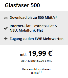

    Aktuell habe ich noch Vodafone 1Gbit wovon meist 930Mbit ankommen für 45€, ich benutze eine eigene Fritzbox 6591 cable.
    In den letzten Monaten kommt es ziemlich oft zu Störungen und der Support bei Vodafone ist fast eine glatte 6.
    Deswegen spiele ich mit dem Gedanken zu EWE Glasfaser zu wechseln, das liegt in unserer Straße.
    500Mbit würden 60€ kosten.

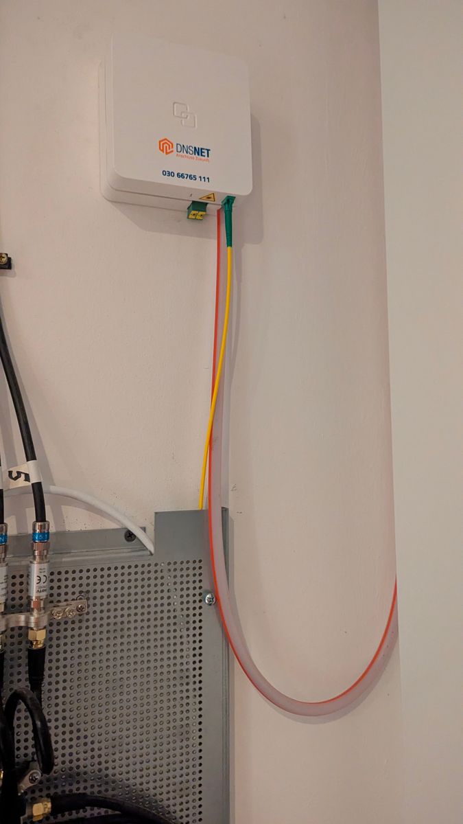

    Grundsätzlich ist es jedoch so, das im Haus ein HÜP (Hausübergabepunkt oder auch APL genannt) installiert wird. Nach geltendem Recht muss dann ein Gf-TA/Glasfaserdose kommen (das ist vergleichbar mit deiner Multimediadose für Cable). Diese ist via Glasfaserkabel mit dem HÜP verbunden. Danach kommt schon das Endegerät, das im Sinne der Endgerätewahlfreiheit (auch manchmal falsch "Routerfreiheit" genannt) selbst bestimmt werden kann. Ob Du ein Glasfaserrouter anschließt oder der Verwendung des Provider-ONTs zustimmst, ist nur deine Entscheidung. Üblicherweise liefert der Provider maximal 20m fertig konfektioniertes Glasfaserkabel für des Anschluss des ONT mit. Grundsätzlich gibt es hier jedoch keine technische Langenbeschränkung des Glasfaserkabels (es sei denn du hast Strecken über mehrere km im Haus).

    Also die glasfaserdose könnte dann dort sein wo jetzt auch der verstärker von vodafone sitzt auf dem Dachboden ?
    Dann wäre ja alles gut und ich hätte den Router da wo er jetzt ist.
    Ist das 20m fertig konfektioniertes Glasfaserkabel
    ein kabel was dabei liegt ?
    könnte/dürfte ich das selber verlegen?

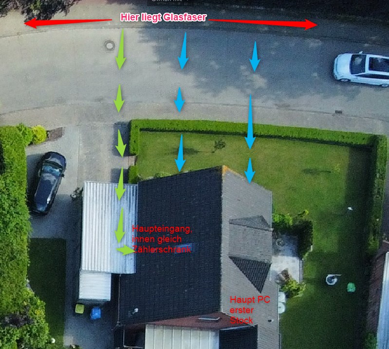

    Würden die denn außen auch den grünen Pfeilen entlang der Einfahrt bis zum Haupteingang gehen mit ihren Kabel außen , weil beim Haupteingang ist gleich der Zählerschrank, von dort komme ich recht einfach überall hin, im Schrank oben, gehts ohne große Probleme zum Dachboden hinter den Zimmern.
    Der kürzeste Weg für sie wäre über den Rasen direkt ins Haus, einmal kleines Zimmer und einmal Wohmzimmer, von dort müsste ich mir erst was überlegen.
    Was für ein Leerrohr muss es denn sein ?
    So ein stabiler Schlauch, ähnlich wie bei Teichpumpen oder was gibts da für Vorgaben ?
    Wenn man einen Vertrag mit einem Glasfaser-Provider angeschlossen hat und die Immobilie noch nicht angebunden/connected ist, dann kommt einige Zeit (Wochen/Monate) vor dem Tiefbauunternehmen der Hausbegeher. An diesem Termin werden die Leitungswege besprochen und in einem Protokoll inkl. Fotos die Montageorte der verschiedenen Komponenten festgehalten. Das Protokoll muss vom Auftraggeber unterschrieben werden und der Auftraggeber muss eine Kopie erhalten. Achte darauf den Termin persönlich wahrzunehmen und bereite dich darauf vor.

    Z.B. dieses Flexrohr oder dieses oder so etwas. Die Vorgaben macht der Netzbetreiber. Meistens wird aber ein Innendurmesser von etwa 20mm gefordert. "Normales Wellrohr" wird eher nicht empfohlen, da überwiegend fertig konfektionierte GF-Kabel mit Steckverbindung verlegt werden sollen, die im "normalen Wellrohr" innen hängenbleiben oder sich verhaken können.

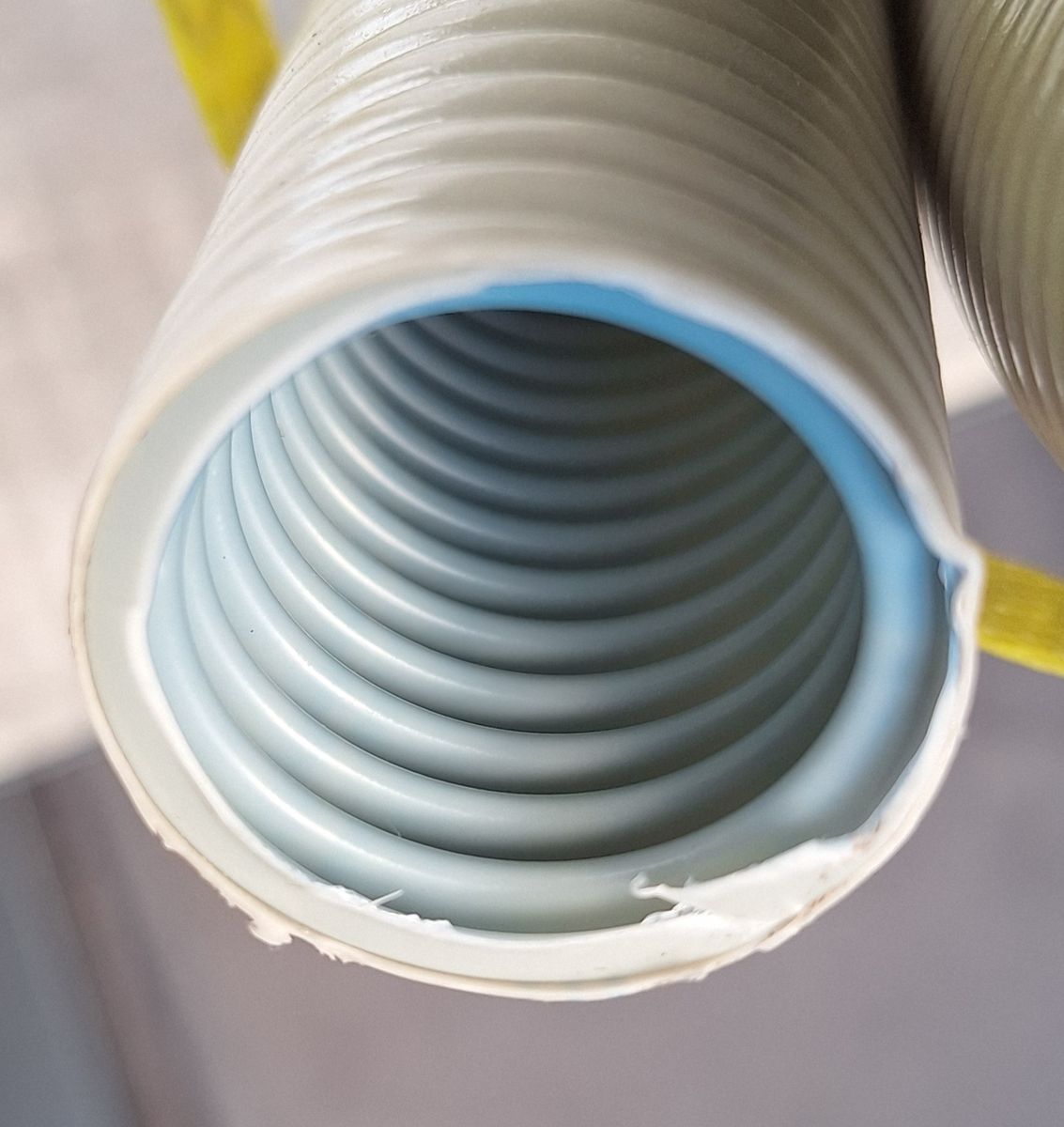

    ok, die Rohre sehen aber alle nicht glatt innen aus, dachte die müssen schön glatt sein und keine Rillen.
    Kann ich da als privat Mann überhaupt kaufen?, sah jetzt keinen Preis usw.
    Wäre ja das 32mm was innen dann 25 hat.
    Kabelkanal wohl eher nicht, müsste solche Rohre in einen Stück evt unter dem holzboden in der hohlschicht legen, ich komme von beiden Seiten ran
    Einmal editiert, zuletzt von benno69 (10. September 2023 um 22:27)

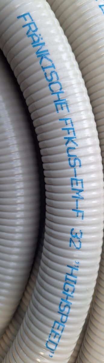

    Da sollte das FFKu-Smart net eher geeignet sein.

    Auch bei innen gewellten Leerrohren ist das EINZIEHEN von vor konfektionierten GF Kabeln mit Stecker in der Regel kein Problem.
    Ich hab das schon mehrfach mit 25er und 20er Wellrohr gemacht. Wichtig ist aber das man das Kabel einzieht und nicht versucht es zu schieben. Zum Einziehen reicht auch so eine Einziehhilfe Link . Es muss kein Profiequipment von Würth oder Katimex sein.

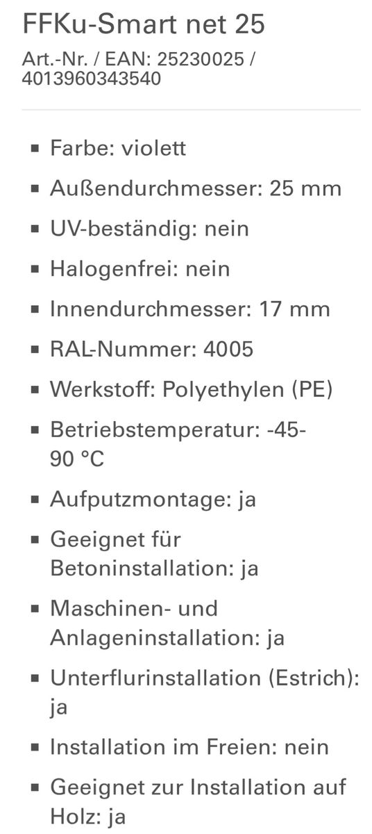

    Das häufig empfohlene FFKu-SmartNet Leerrohr ist für privatpersonen eigentlich nur im 50m Ring für ungefähr 2€/m zu bekommen. Das muss sich jeder selber überlegen ob es einem das Wert ist.
    50 Meter sind in einem EFH schnell verbaut. Und bei Eigentum sollte einem vernünftiges Material schon Wert sein.

    Das impliziert nun aber, das ein innen nicht glattes Leerrohr für Glasfaser ungeeignet ist. Das stimmt aber so nicht.
    Die Glatte Innenwand erleichtert nur die Installation bzw. das Einziehen des Kabels. Wenn das Kabel mal drin liegt macht es keinen Unterschied ob das Rohr innen Glatt oder Wellig ist, die Schutzwirkung ist die selbe.
