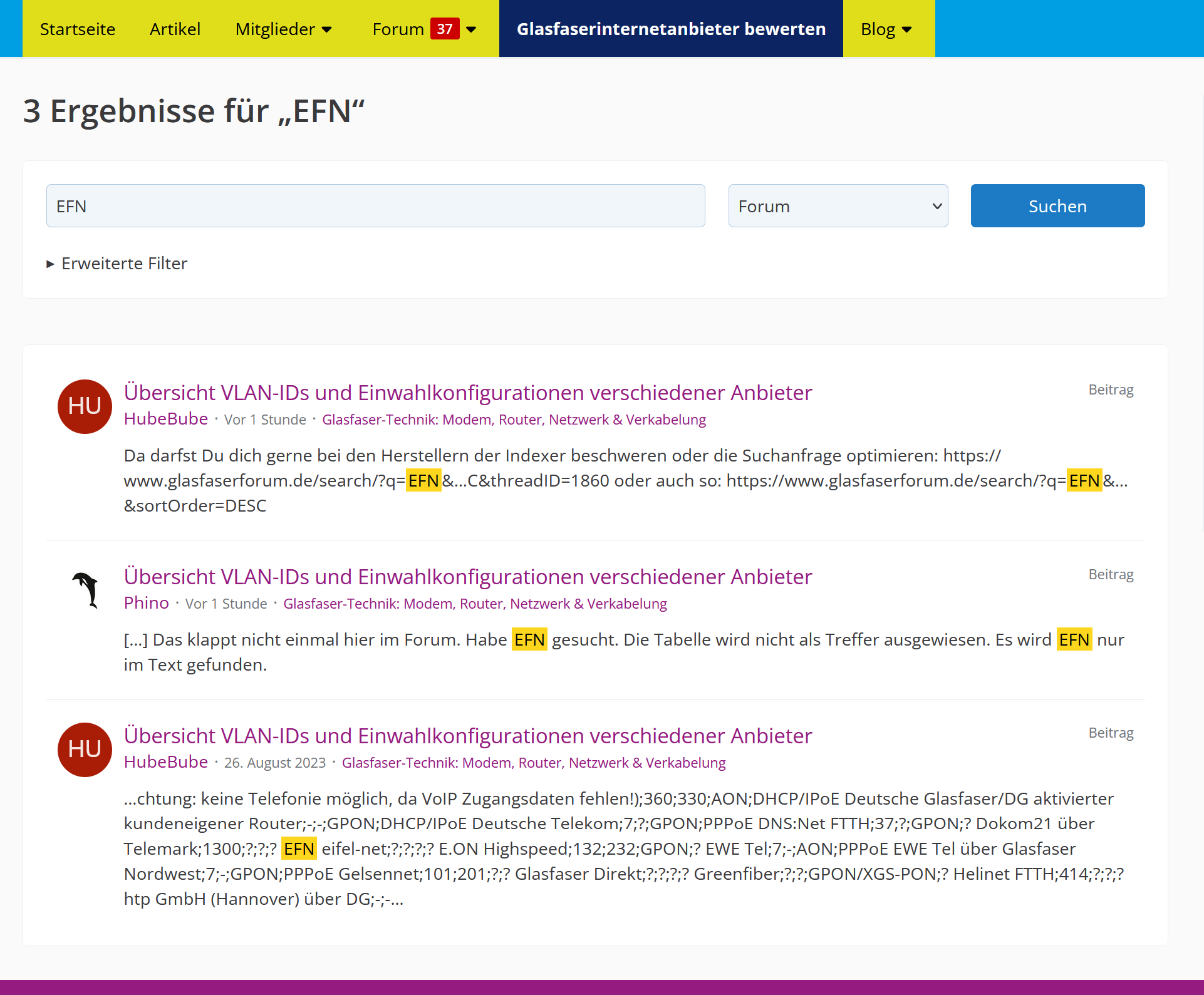

    Da darfst Du dich gerne bei den Herstellern der Indexer beschweren oder die Suchanfrage optimieren: https://www.glasfaserforum.de/search/?q=EFN&…C&threadID=1860
    oder auch so: https://www.glasfaserforum.de/search/?q=EFN&…&sortOrder=DESC

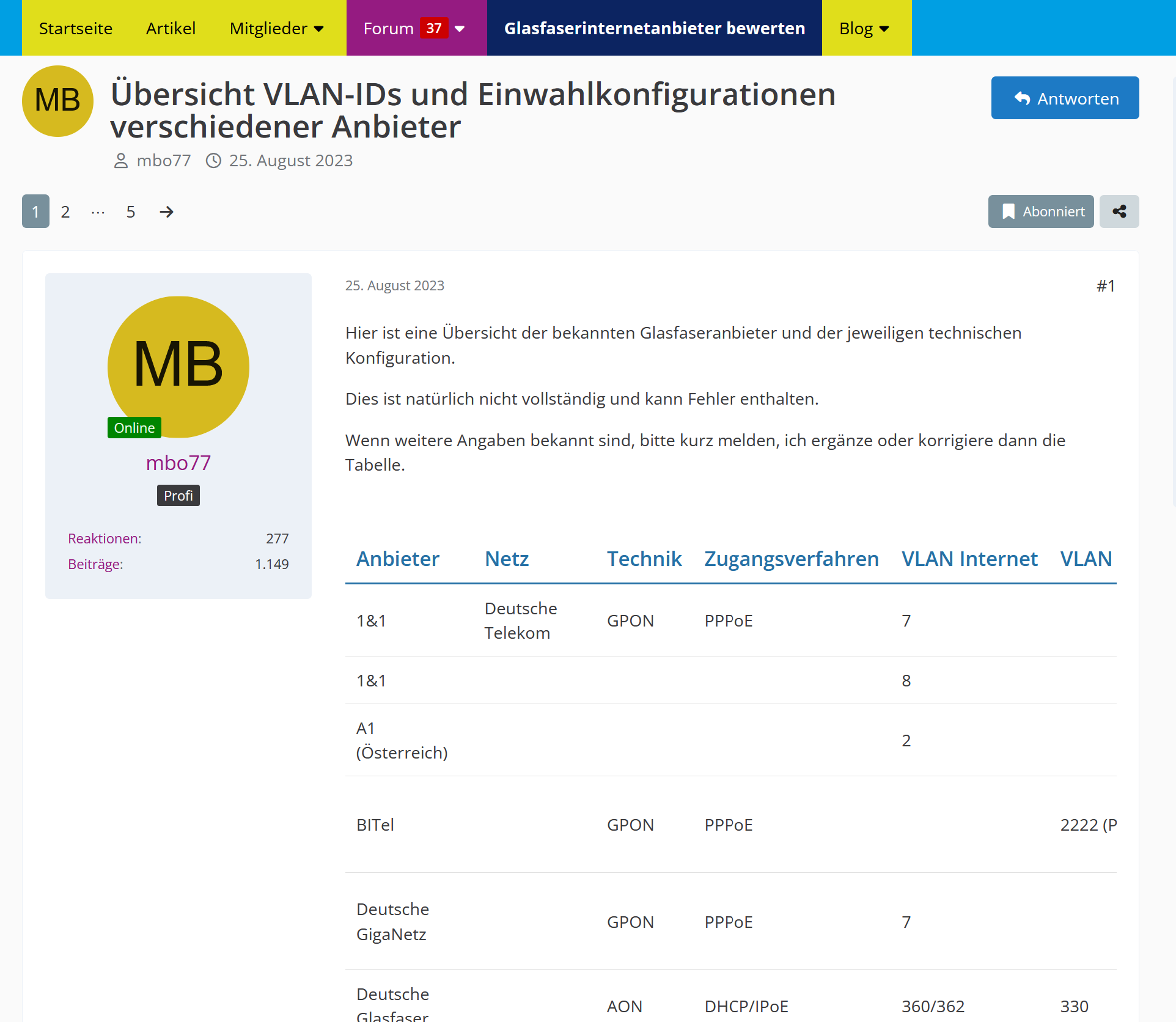

    Wie wäre es, wenn der Admin diese Auflistung unter dem Reiter "Artikel" dem Forum zur Verfügung stellt, ggf. mit Zugriffsrecht für den/die Verfasser zwecks update?

    Also ich habe es auch ersteinmal lange suchen müssen, bin auch nicht auf die Idee gekommen, dass du dies damit den Plantext in deinem Artikel meinst 8o
    Der Beitrag ist ja von dir, da haben andere kein Zugriff drauf. Und die Zeiten in dem man auf einem Handy den Text markiert und in eine Tabelle Programm lädt ist ja auch nicht geschmeidig ;)
    Generische Lösungen sind die besten Lösungen! Da die Inhalte frei verfügbar sind, darf Sie gerne jeder in den Tools verwenden, die gerade das Objekt der Begierde sind. Ich mag da keinen bremsen... Das Bessere ist der Feind des Guten. Wenn es eine bessere Lösung gibt, dann nur zu. Ich werde die Liste in dem bestehenden Format weiter pflegen.
    Egal welche der beiden Suchanfragen ich von dir nutze, es gibt nicht diese Tabelle als Treffer aus. :(
    Ich bekomme nur den Text aus deinem und meinem Beitrag.

    OK. Da haben wir ein Missverständnis :(.
    Du meinst die Tabelle der Forumsoftware und ich die CSV-Tabelle.
    Letztere ist der dritte Post in dem Thread und die visuelle Tabelle ist Post eins. Wer Post drei findet stolpert sicherlich auch über die Tabelle der Forumsoftware.
    Für mich ein weiterer Grund nicht von CSV abzuweichen.

    Du musst davon auch nicht abweichen. Darum geht es doch gar nicht.
    Ich will nur sagen, dass ich mit weder noch glücklich bin.
    Sinnvoll wäre eine Tabelle bei Google Docs oder ähnlich. Dort sollte bei Bedarf immer ein Export nach CSV möglich sein.

    Ich habe da ein Online-Tabeller erstellt die Jeder bearbeiten kann.
    Könnte man vielleicht unter "Artikel" mit einer Erklärung verlinken.

    Hier ist eine Übersicht der bekannten Glasfaseranbieter und der jeweiligen technischen Konfiguration.
    Dies ist natürlich nicht vollständig und kann Fehler enthalten.
    Wenn weitere Angaben bekannt sind, bitte kurz melden, ich ergänze oder korrigiere dann die Tabelle.
    AnbieterNetzTechnikZugangsverfahrenVLAN InternetVLAN TelefonieDS-Lite/CG-NATDual Stack möglichONT-Registrierung (Link)Dokumentation (Link)Schnittstellenbeschreibung (Link)
