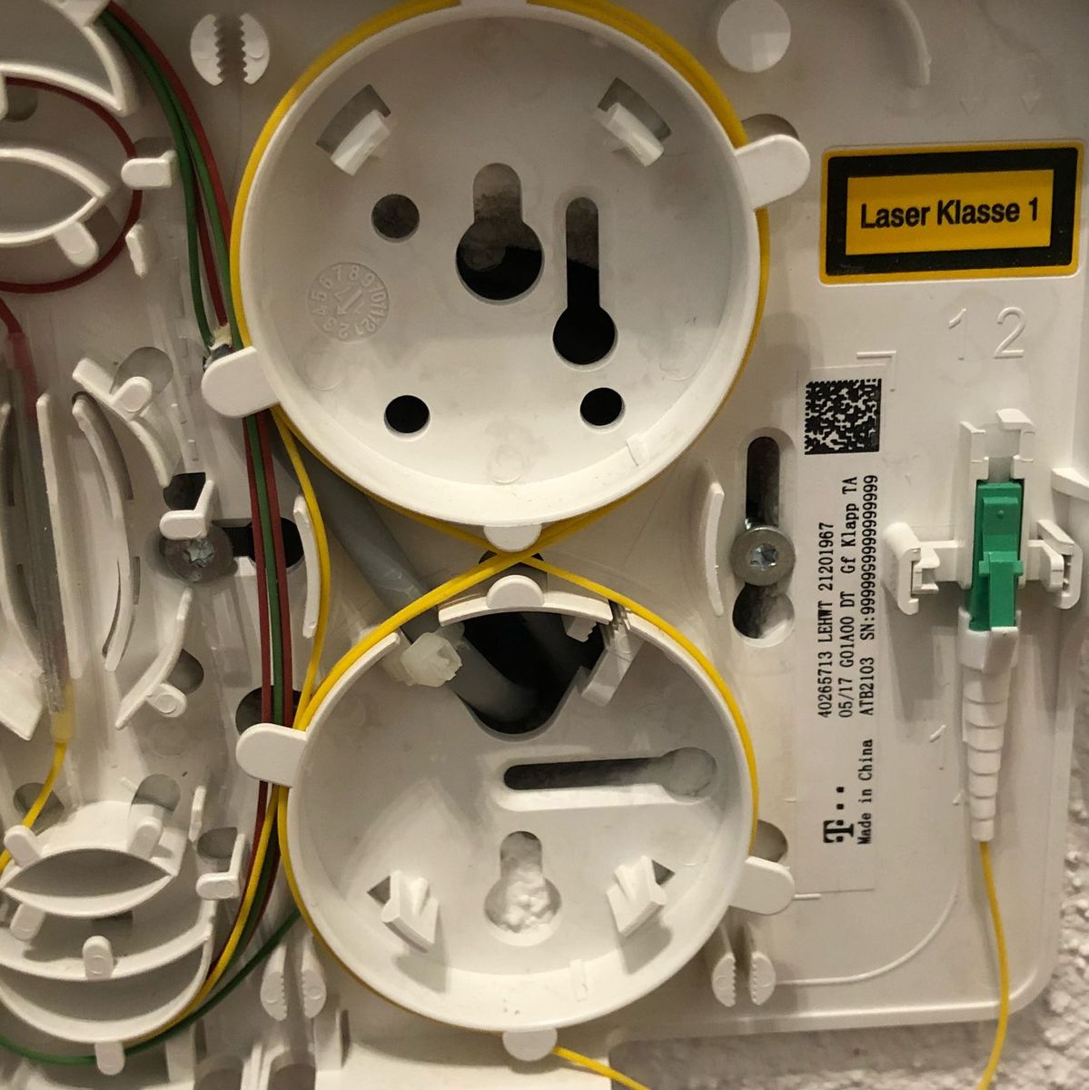

    Ich habe mir eine Fritzbox 5530 Fiber mit eingebautem Modem gekauft. Ich habe nun das Kabel aus der Hausanschlussdose wie in Bild 2 in den Router gesteckt.
    Soweit so gut, aber ich bekomme kein Signal. Es passiert nichts. Router ist auch eingerichtet worden über den E-Mail Link der Telekom. Tatsächlich habe ich aber nie Bestätigung per E-Mail oder SMS erhalten, so wie es dort geschrieben stand. Fehlt da nicht noch ein Port von der Dose, ist das so alles ausreichend oder fehlt etwas?

    Kannst du bitte nochmal ein anderes Foto von der GF Anschlussdose machen, auf dem man die ganze Verkabelung erkennen kann?
    Für mich sieht es so aus als ob der Grüne (SC) Stecker rechts mit nichts verbunden wäre und nur in einer Art Halterung eingeclipst ist.

    Ich habe bereits die Einrichtung per E-Mail der Telekom durchgeführt. Hat soweit ich denke geklappt.
    Der Stecker der eingeclipst ist, ist der welcher auf Bild 1 in den Fiber Anschluss am Router reingeht.

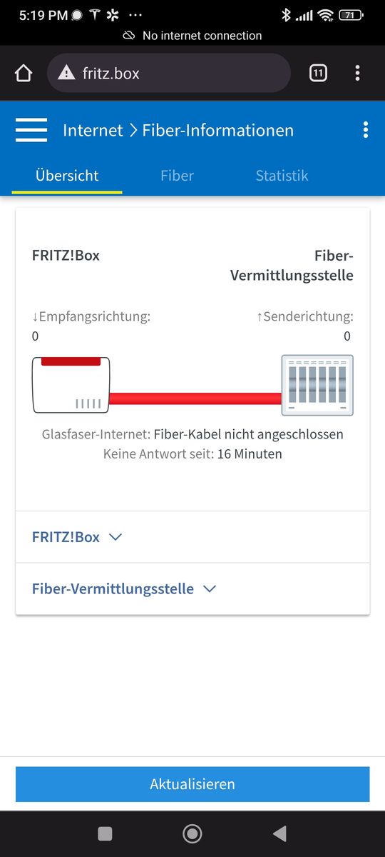

    Was ist denn unter "Fiber" zu sehen?
    Check ich später
