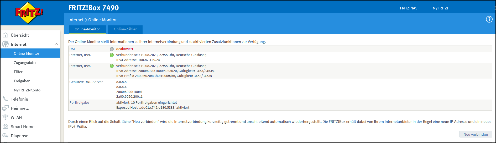

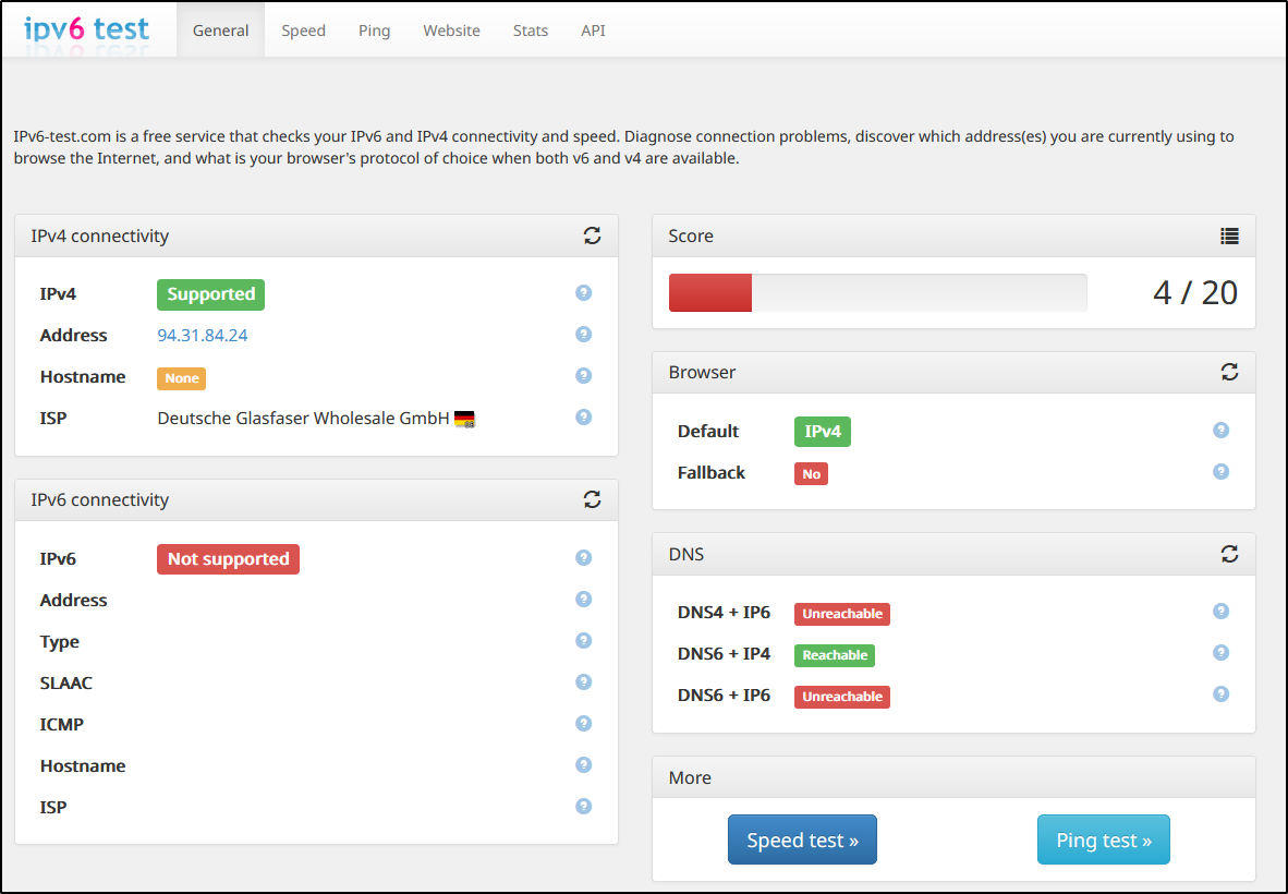

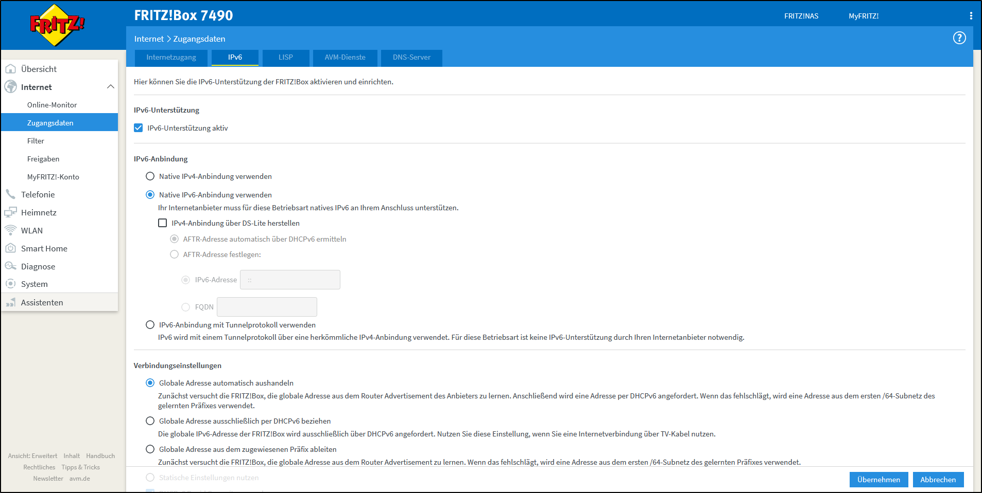

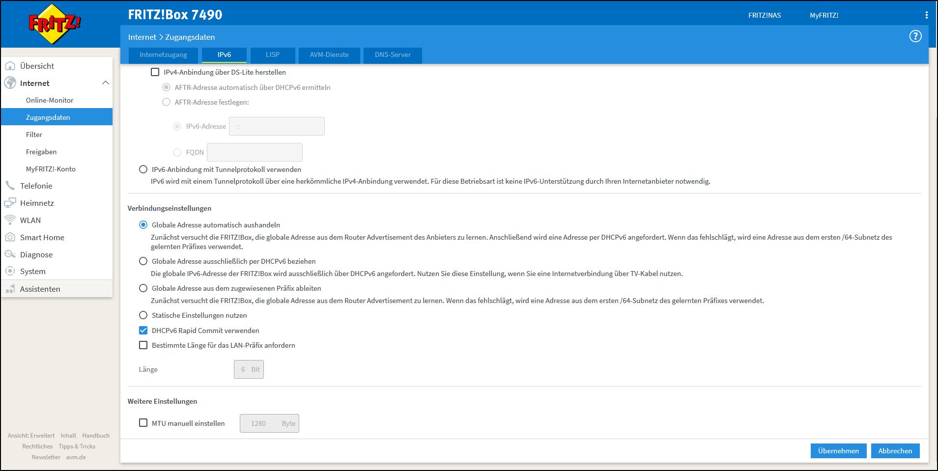

    Moin. Bin recht unerfahren in dem Bereich IPv6 und habe eine public IPv6 aber KEINE public IPv4 von Deutsche Glasfaser. Wollte jetzt mal IPv6 einstellen und einen http server hosten als Test "python3 -m http.server 80" als Beispiel. Das hat aber bis jetzt nicht funktioniert. Es kann an den Konfigurationseinstellungen der FritzBox liegen, da bin ich mir aber nicht ganz so sicher, deswegen schicke ich mal ein paar screenshots rein:
    Online-Monitor mit den IPv6 Addressen (zensiert, wusste jetzt nicht wie viel da zensiert werden musste):
    imgur: https://i.imgur.com/fYt1nsr.png
    hier der imgur link, keine ahnung ob man das hier ranzoomen kann, sieht irgendwie klein aus
    imgur: https://i.imgur.com/URhzMNr.png
    imgur: https://i.imgur.com/RlUgGKA.png

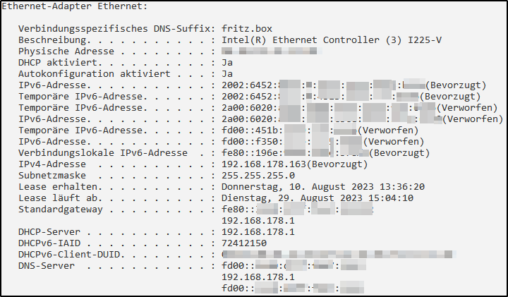

    ipconfig /all auf einem Gerät:
    https://i.imgur.com/562yMWB.png

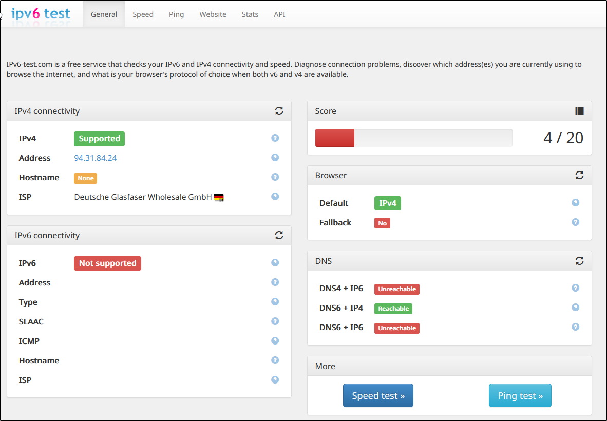

    ipv6-test.com:
    imgur: https://i.imgur.com/RfdQGus.png

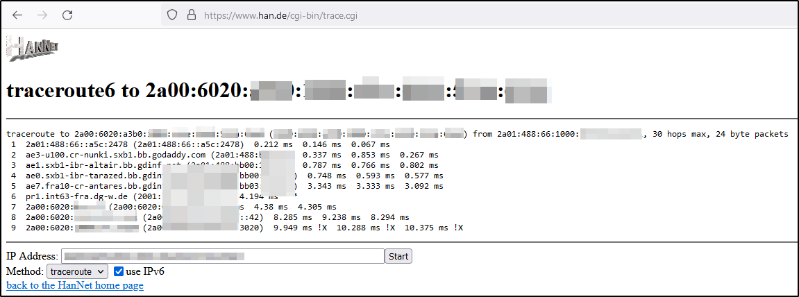

    traceroute:
    https://i.imgur.com/oz2rvdG.png
    Die IP bei traceroute ist die von ipconfig /all
    Eine Sache noch, DNS4 + IP6 war eben reachable, als ich in den IPv6 Einstellung bei der option "Native IPv6-Anbindung verwenden" das Häkchen bei "IPv4 Anbindung über DS-Lite herstellen" gesetzt habe.
    Ich kann über http://[ipv6]/ meinen webserver aufrufen, aber nicht außerhalb, auch mit portscannern gehts nicht, kann auch die ip nicht pingen
    Ich hoffe, dass das hier das richtige Forum dafür ist, beziehungsweise dass vllt jemand hier direkt das Problem sieht. Danke auf jeden Fall an jeden der sich das hier durchliest.

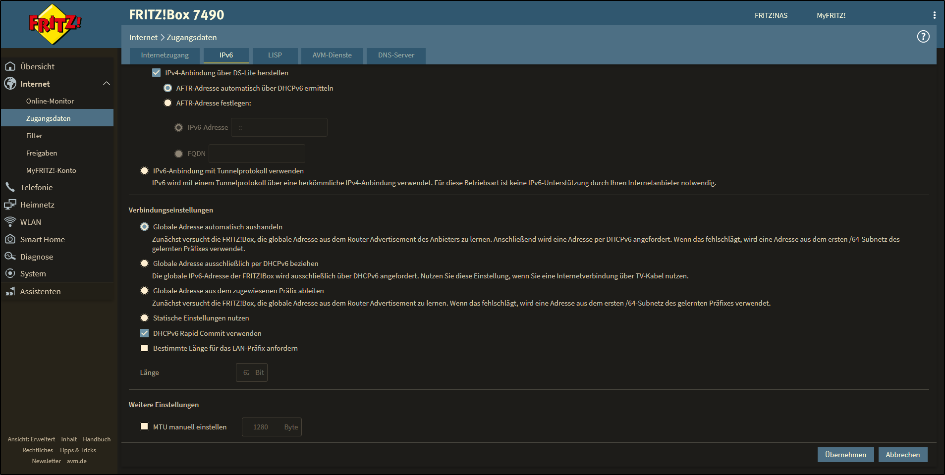

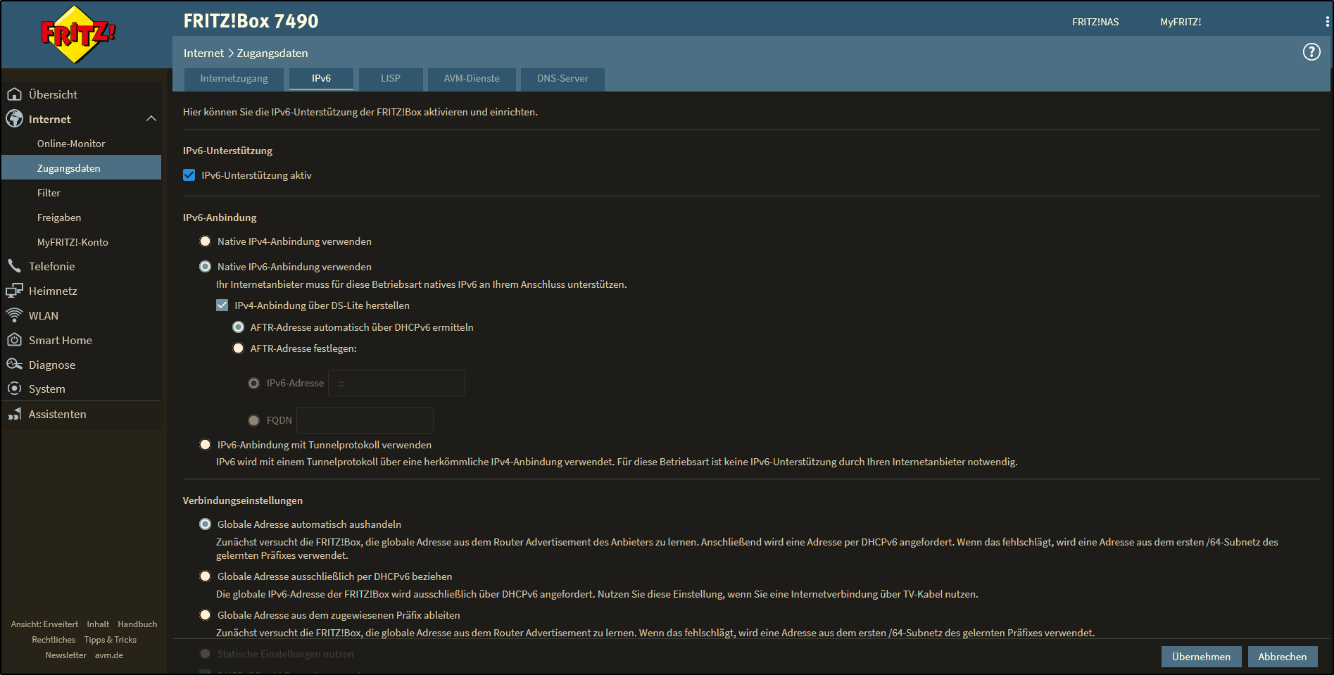

    Deine Konfiguration der 7490 war zur Zeit des ersten geposteten Screenshots für den Internetaccess korrekt.
    Bei einem Anschluss mit Deutsche Glasfaser ist es grundlegend falsch DS-Lite zu verwenden. DG bietet ein vollwertiges Dual Stack mit CGNAT.
    Die einzig korrekten Einstellungen sind "natives IPv6 verwenden" oder "natives IPv4 verwenden". Wobei ersteres natürlich nicht die Zuweisung/Abfrage einer IPv4 Adresse ausschließt und daher die bevorzugte Einstellung ist.
    Das Du keine öffentliche IPvt-Adresse erhâlst liegt in der Natur des CGNAT. Wie hast Du erreicht gegen Aufpreis eine öffentliche IPv4 Adresse zu erhalten?
    Du hast dir gut überlegt, das Google all deinen Internettraffic registriert? Die DG DNS-Server erfüllen ihren Zweck, so das grundsätzlich kein Grund besteht andere zu verwenden.

    In den Screenshots oben sehe ich in erster Linie, dass IPv6 vollkommen falsch konfiguriert war, über ein 6to4 Tunnelprotokoll (erkennt man am Prefix). So wird das natürlich nichts.
    Ich empfehle die Dokumentation von AVM oder von der DG zur Einrichtung von IPv6. Dann klappts auch mit dem Zugriff von außen. Auch ohne 12 EUR monatlich.

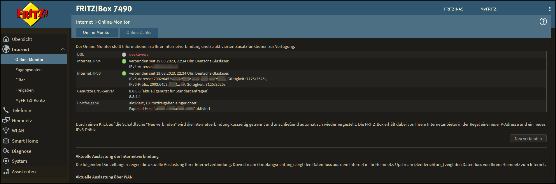

    Es hat funktioniert, ich kann von außen meinen webserver sehen und erreichen.
    Nur leider nicht von überall. Von meinem Handy konnte ich nicht darauf zugreifen. Woran liegt das? Liegt das daran, dass IPv6 noch nicht bei allen Mobilfunkanbietern mit genutzt wird? An dem "Safari" Browser kann es nicht liegen, weil ich, wenn ich mich im Netzwerk befinde die IPv6 Adresse eingeben kann und mit dem Webserver verbunden werde.
    Das Problem bei dem einstellen von IPv6 war immer, dass ich
    1. den IPv6 Interface Identifier oder wie das heißt, bei der Portfreigabe nicht selbst festgelegt hab und auf den Standardeinstellungen gelassen habe (vielleicht lag es daran) und
    2. dass ich nie richtig verifizieren konnte, ob der service accessible/reachable ist, bis jetzt. Habe einen portscan auf einer bestimmten webseite durchgeführt.
