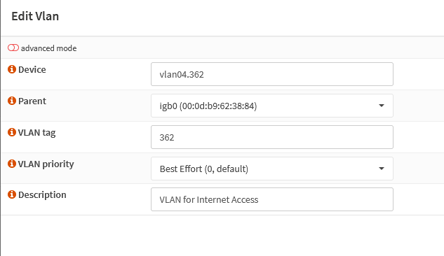

    habe ein APU6B4 Firewall mit OPNSense v24 und AON SFP bei mir am Laufen. Das SFP habe ich einfach aus meiner FritzBox 5590 Glasfaser genommen, bzw. umgesteckt. Als Anbieter habe ich die Deutsche Glasfaser mit 400/200.
    Folgende Einstellungen müssen getroffen werden damit das Ganze funktioniert.
    Das SFP für den Glasfaseranschluss wurde einfach in das APU Board gesteckt, 45 Minuten abwarten bis das DHCP greift.
    Über das Interface igb0 wird das Ganze dann bei mir konfiguriert.

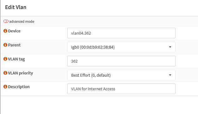

    1. Erstellen eines VLANs über Interfaces -> Other Types -> VLAN -> Parent igb0 und mit dem TAG 362

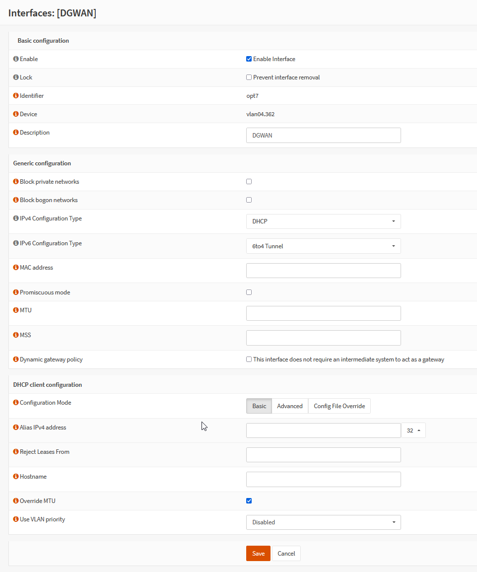

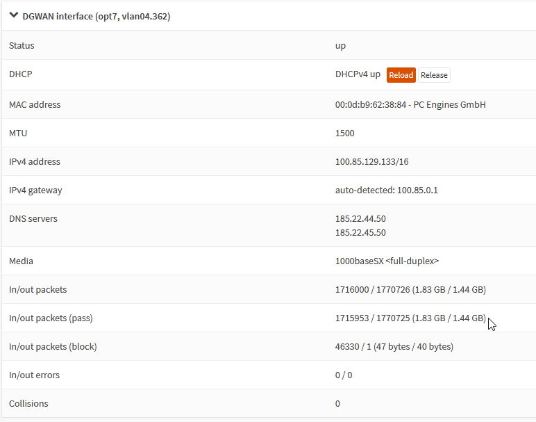

    2. Danach erstellen wir ein neues Interfaces unter Assignments "+" und setzen hier das neue VLAN Interface ein.
    Das Interface selbst ist bei mir wie folgt konfiguriert:

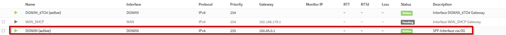

    3. Dann noch ein Gateway definieren (DGWAN), bitte nicht vergessen das alte Gateway zu deaktivieren (war bei mir die FritzBox hier das WAN_DHCP)
    Unter Interfaces -> Overview sollte das Interface dann so aussehen. IPv6 muss ich noch testen.

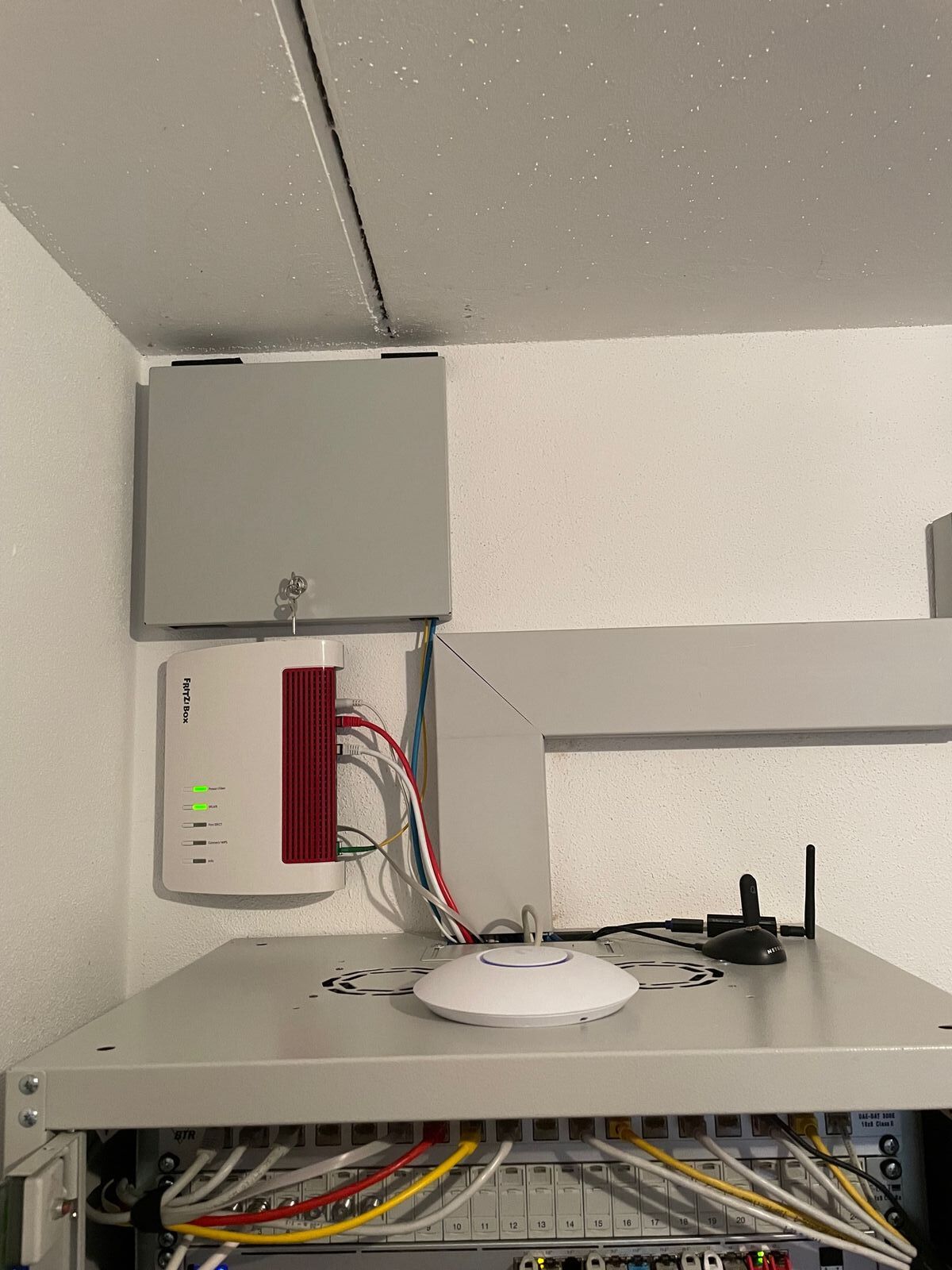

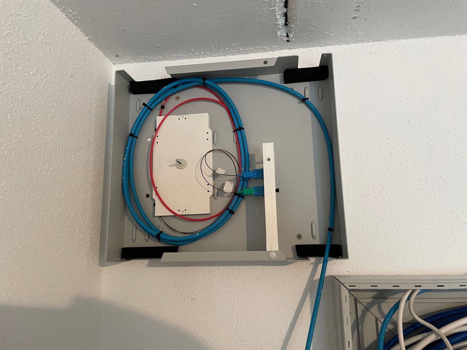

    Hallo, die Umbauarbeiten sind nun abgeschlossen, ich konnte die Spleißbox ausbauen und hab auch noch eine für mich passend große LWL Box gefunden von DIGITUS LWL Unibox zur Wandmontage (DN-96800M-2) für ca. 30€ beinhaltet kein Befestigungsmaterial für die Stecker, hier musste ich mir mit dem 3D-Drucker selber was herstellen. Anbei noch ein paar Fotos. Hoffe das hilft dem einen oder anderen für später auch mal weiter.

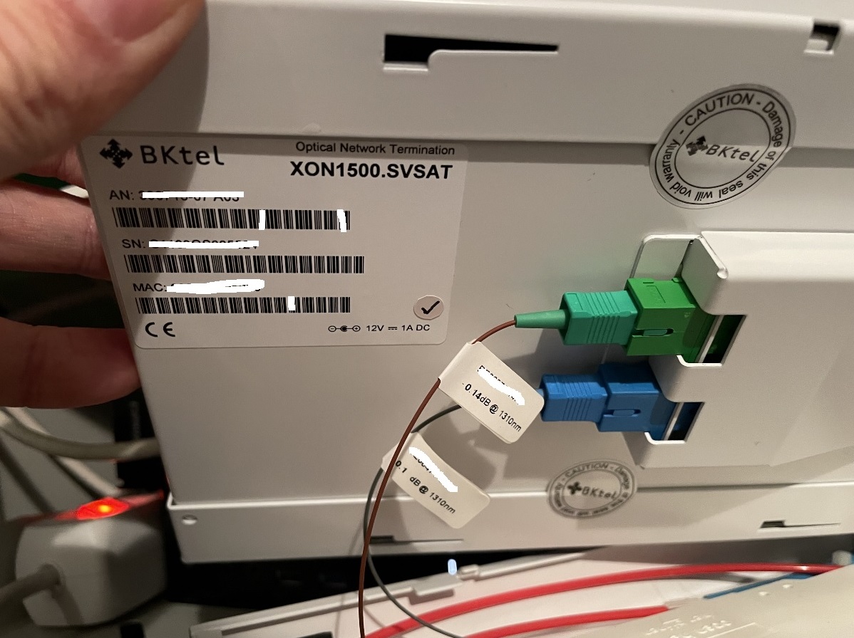

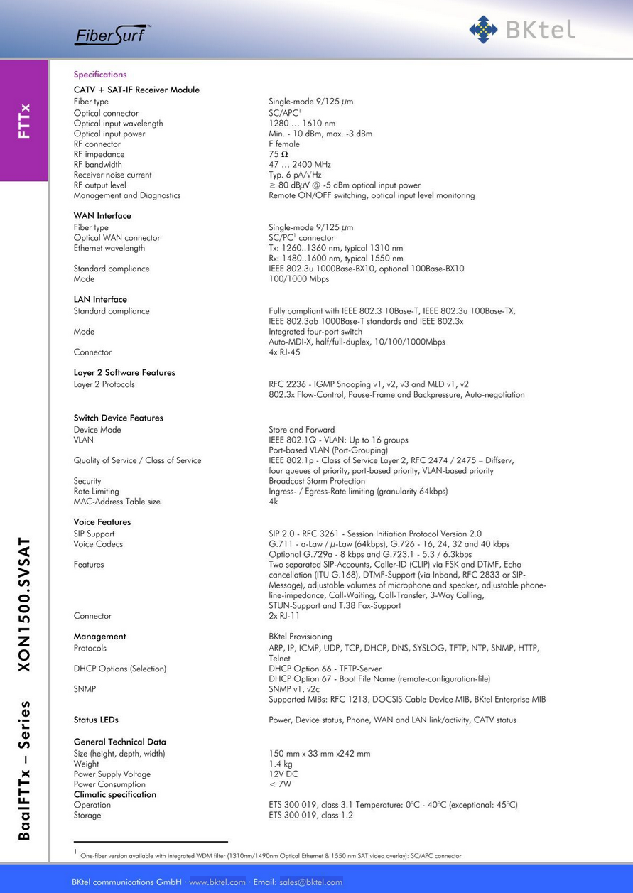

    Das Datenblatt sagt anderes:
    WAN = SC/PC das ist jedoch laut Konvention blau
    Geb ich Dir recht, hab es jetzt extra nochmals geprüft BLAU ist WAN SC/PC sorry, hab ich verwechselt.

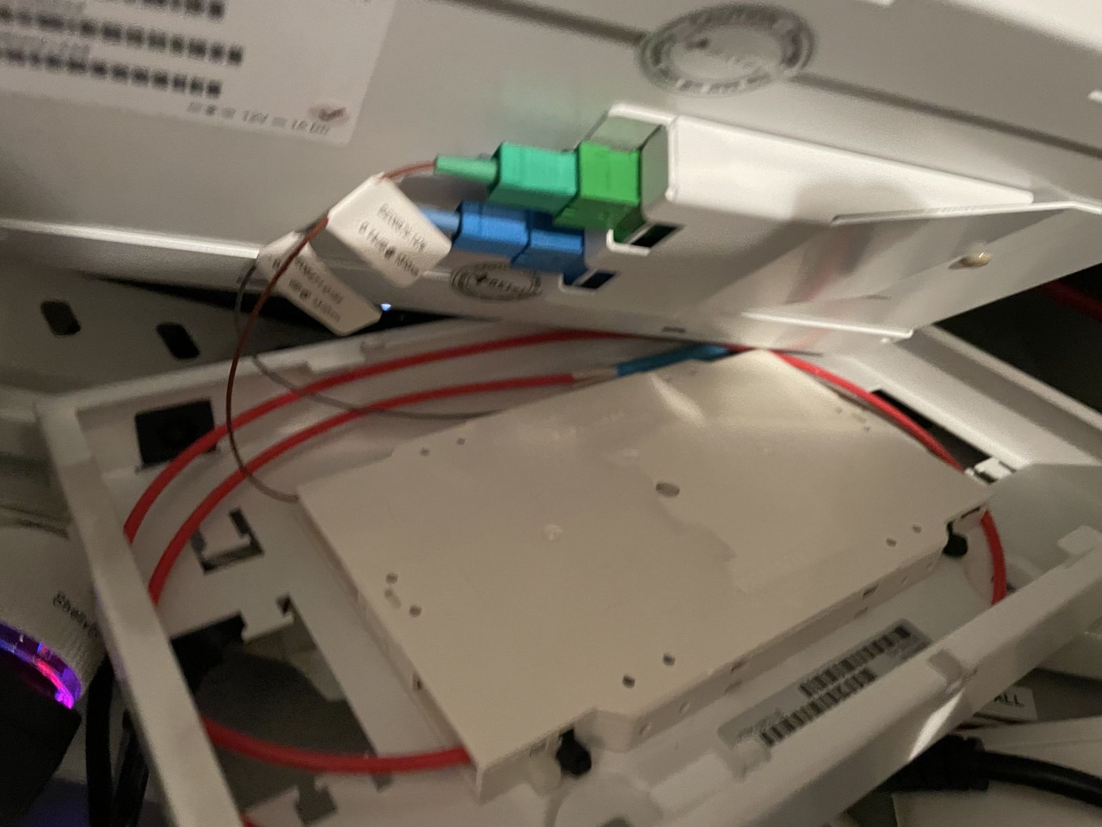

    Hallo, danke für die Infos, hab jetzt mal die Stecker weggemacht und geschaut. Beim blauen geht kein Internet mehr, beim grünen schon noch. Und ja ich hatte mal TV über das Glasfaser. Nun aber zu den Steckern. Bei mir ist BLAU SC/PC (WAN) und grün SC/APC (vermutlich TV). Benötige jetzt nur noch ein Kabel von SC/PC auf LC/APC was nicht so einfach zu sein scheint.

    Ja die beiden Stecker sind das Ende des Kabels im zweiten Bild siehst Du die Splicebox welche unten an den BKTEL montiert ist. Die neue FritzBox 5590 Fiber habe ich noch nicht eingesteckt, möchte erst sicher sein wegen den Kabeln, bevor ich noch was kaputt mache und gar nichts mehr geht.

    Hallo, wollte mal ein Thema ansprechen wie ich meinen uralt Anschluss der Deutschen Glasfaser (ehemals Unser Ortsnetz) umstellen kann. Der Medienwandler von BKTEL läuft seit dem sehr stabil (über 10 Jahre bereits - Anschluss von 2012) und ich möchte diesen gerne durch eine FritzBox ablösen. Nach mehreren Telefonaten in den letzten Monaten mit der DG hab ich es bald schon aufgegeben einen HÜP zu bekommen, Problem ist nämlich das Glasfaserkabel geht bei mir direkt in die BOX (siehe Fotos). Nach vielen lesen und Recherchen hier im Forum, habe ich folgendes herausgefunden:
    1 x Anschluss ist ein AON
    1 x Stecker sollte ein SC-PC oder APC sein
    1 x KER - Anschlussmodell BKTel 1500 (NT ohne Telefonie) steht auf der Webseite meines Vertrages Aktivierung sollte nicht nötig sein, da ja AON.
    Habe mir jetzt mal ein paar Kabel und eine FritzBox5590 gekauft um zu testen ob das ganze funktioniert. Ein entsprechende Splicebox wie die
    FiberTwist hab ich jetzt nicht gefunden welche für meine SC Stecker funktioniert (2x Stück eine davon sollte Ersatz sein).
    Nun die Frage, kann mir jemand einen Tipp geben welche Stecker ich dafür benötige? Bzw. welche FiberBox ich dafür nehmen kann?
    Gerne möchte ich meine Erfahrungen hier mit anderen Teilen, da es sicherlich noch viele solcher Anschlüsse gibt.
