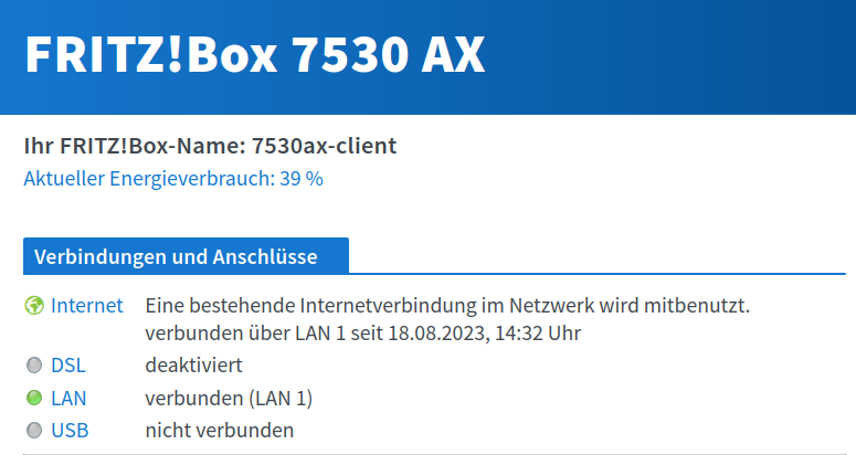

    Der ONT ist doch dein Modem. Nach dem ONT kannst du benutzen, was du willst

    Nein, das ONT ist eben nur ein Modem.
    Die WAN-Verbindung wird durch den Router aufgebaut. Die Anforderung hat Goetel ja beschrieben.
    Kabel-Boxen können das geforderte PPPoE nicht. Könnte AVM implementieren, haben sie bisher aber nicht.
    DSL-Boxen können das, da dort auch immer PPPoE benötigt wird.

    Ja und danach kannst du setzen, was du willst. Denn du gibst keine Daten in die Box mehr ein.

    Das ist ja lediglich ein Client ohne Routing-Funktion. Zunächst muss doch klar sein, welches Gerät der Router sein wird. Ein ONT ist kein Router, sondern lediglich ein Medienwandler.

    Jetzt müsste man sich im Detail ansehen, wie die Verkabelung aussieht, aber der Vorschlag wäre:
    - Vom Keller vom Provider ONT per Kabel zur FB AX, die die Rolle des Routers und Mesh Masters übernimmt
    - Von der Box zu den Repeatern
    Ist da noch irgendwo ein Switch im Spiel? Wo steht der? Denn du musst aufpassen, in dem Spiel nicht LAN und WAN zu vermischen. Du kannst die Verbindung vom ONT zum Router nicht ohne Weiteres über den gleichen Switch laufen lassen, wie die Verbindung von der FB zu den Repeatern.

    Ja, damit sollte es funktionieren. Diese Box würde dann dein Router werden. Die kann auch ruhig außerhalb des Kellers stehen, wenn deine Verkabelung das her gibt.
    Die Kabel-Box kannst du als AP in dein Mesh einbinden, wenn dir das weiterhilft. Ggf. reichen aber auch die 4060AX und die beiden Repeater, wenn die gut positioniert sind.

    Nein, ein Router ist eine zwingende Funktion für den Zugang. Und basiert im Fall von Goetel (wie bei vielen FTTH-Anbietern) auf PPPoE. Das können Kabel-Boxen nicht.
    Ein ONT/Modem/Medienwandler routet nicht.

    In dem Fall agiert die Kabel-Box nur als Switch. Die Funktion könnte sie beibehalten. Das kann aber genauso jeder 20€-Switch.
    Wie frank_m aber bereits anmerkte, ist eine geswitchte WAN-Verbindung problematisch. Das funktioniert zwar grundsätzlich (PPP/PPPoE setzt auf Ethernet auf), muss aber nicht und würde ich auch nicht machen.
    Du bräuchtest also, wenn die 4060AX nicht im Keller stehen soll, zwei getrennte Leitungen dorthin: 1x WAN, 1x LAN. Das ginge grundsätzlich auch mit VLAN-fähigen Switchen, wird aber vielleicht zu aufwändig.
    Wenn du keine 2 Leitungen zur 4060AX hast, sollte diese in den Keller und die Kabel-Box kann als AP dafür an die Stelle der 4060AX. Die beiden Geräte tauschen also untereinander.

    Muss und soll sie ja nicht. Das Modem ist ja bereits in Form des ONT vorhanden.
    Genau dafür hat AVM die mal auf den Markt gebracht.

    Dann kannst du doch deine KB nutzen ;)
    die kannst auch Bridge-Modus aktivieren

    Ja, aber halt nicht die Kabel-Box. Zumindest nicht als Router. Als AP im Mesh schon.
    Deswegen wollte ich ja auch wissen, welche anderen Geräte noch vorhanden sind.
