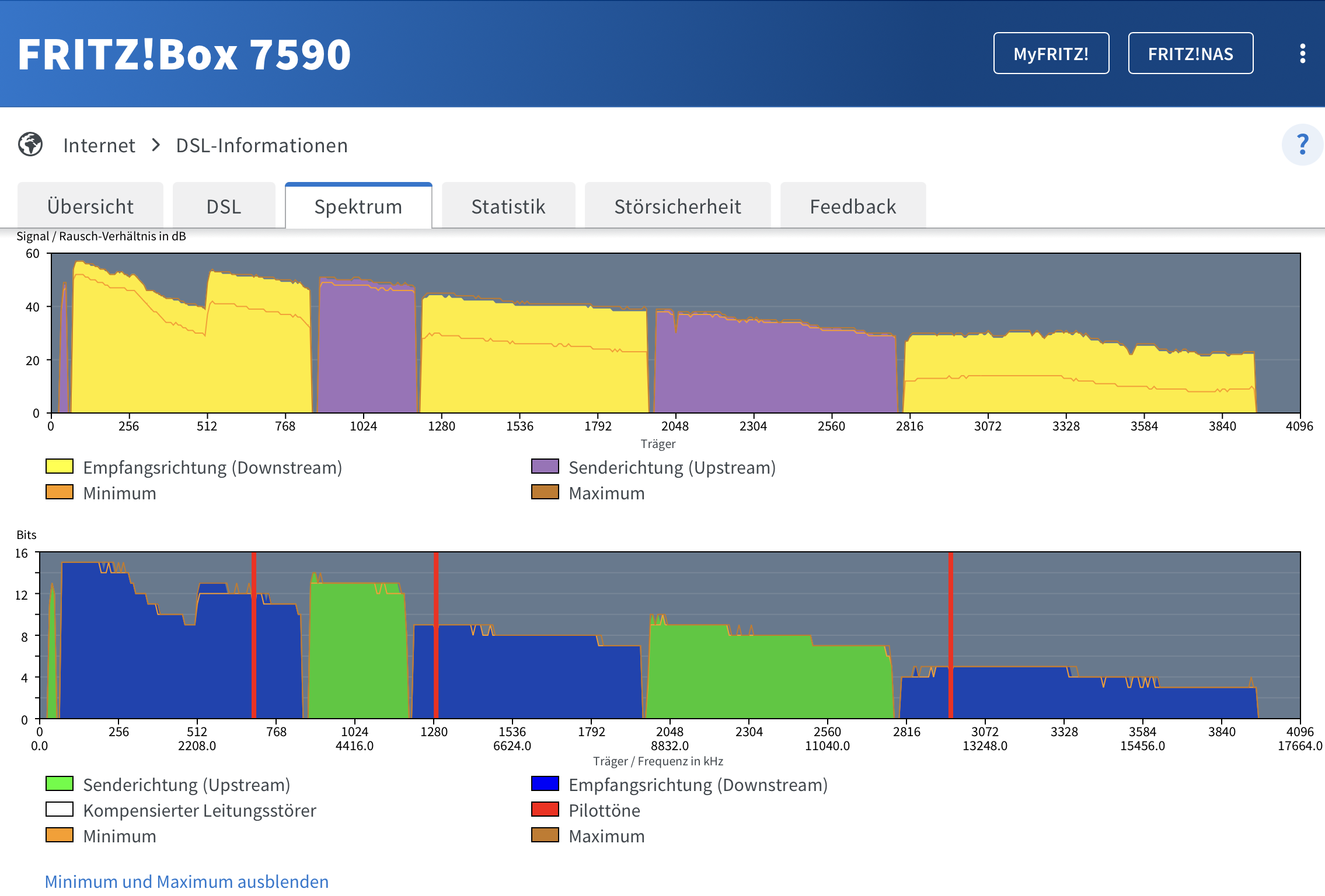

    Da ich in den letzten Wochen (auch heute) von einer recht instabilen Verbindung geplagt bin, habe ich mir mal die DSL-Infos aus meiner Fritzbox näher angeschaut. Ich kann es nicht sicher sagen, aber der Einbruch im ersten Segment des Spektrums kommt mir "neu" vor. Kann mir jemand sagen, ob das auf irgendwas hindeutet? Bin für jeden Anhaltspunkt dankbar.
    • 22. August 2023 um 13:08
    Da kann ich dich beruhigen, diese Kerbe bis Träger 512 kommt vom sogenannten DPBO. Das ist eine einprogrammierte Senkung des Signalpegels, welche dem Schutz der Frequenzen dient, welche von den ADSL-Leitungen genutzt werden. Also Kunden am Kabel, welche entweder zu weit weg vom Kasten wohnen, um VDSL zu bekommen oder nie gewechselt haben. Die ohnehin langsamen Leitungen werden somit geschützt, indem sie von den VDSL-Leitungen weniger beeinträchtigt werden.
    Beunruhigend sind eher die sehr niedrigen Min-Werte, also die orangene Linie im Diagramm. Du hast nen riesigen Störfaktor am laufen, der dir die DSL-Datenrate enorm mindert und mit Sicherheit auch der Schuldige für die Abbrüche ist.
    • 22. August 2023 um 13:13
    Frage: Warum betrifft es die Downstream Bänder, aber kaum die Upstream Bänder?
    Bei so gleichmäßiger Absenkung um ca. 20 dB über gesamte Spektrum vermute ich immer eher eine Reduktion der Signalstärke, keinen Störer. Sowas können Kontaktprobleme oder Feuchtigkeit verursachen. Aber dann müsste es auch die Upstream Bänder betreffen.
    Aber ich stimme zu: Die Einbrüche verursachen die Probleme. Dafür muss die Ursache eliminiert werden.
