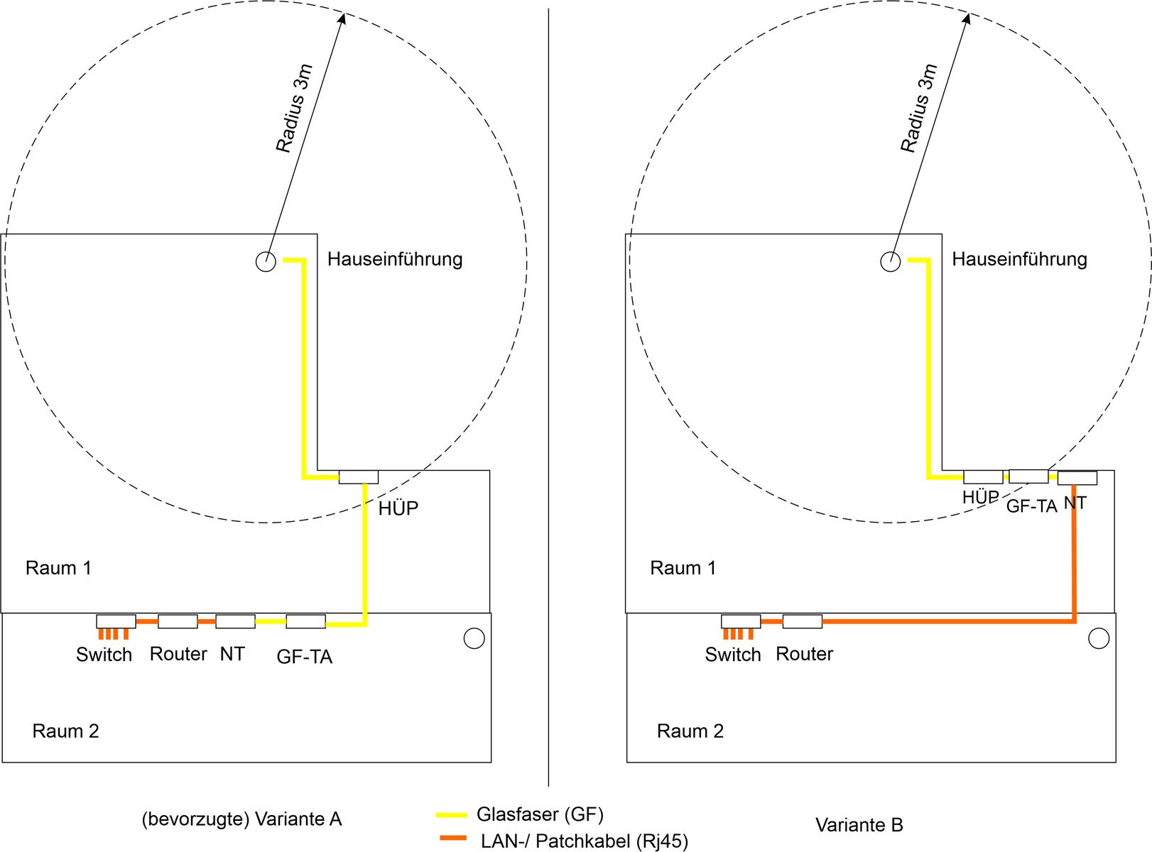

    Hallo erstmal,
    obwohl ich diverse Beiträge gelesen habe, bin ich noch nicht sicher.
    Wir liegen in einem Ausbaugebiet in dem die Deutsche Glasfaser (DG) Glasfaseranschlüsse legt.
    Ich möchte möglichst kurze Wege vom HÜB zum GF-TA. Daher plane ich den HÜP möglichst weit ins Haus zu holen. Der geplante Montageort des HÜP befindet sich innerhalb des Radiusses von 3m. Die Länge der Glasfaserleitung ab Hauseinführung bis HÜP dürfte wegen der Leitungsführung über 3m liegen (siehe Skizze). GF-TA und NT hätte ich am liebsten in Raum 2. Dort befindet sich auch die Telefonanlage, der Switch usw..
    Die DG macht einige Vorgaben und hält sich den Weg für andere als bei der Hausbegehung besprochene Ausführungen der Montage offen:
    „… dass mögliche Änderungen am Installationstag, nach Absprache mit mir durchgeführt werden dürfen, sollte der hier geplante Installationsweg aus technischen Gründen nicht realisierbar sein.
    Im Falle eines Verstoßes oder für den Fall, dass der Anschlussweg nicht wie vereinbart verwendet werden kann und der NT oder die GF-TA aus dem Grund nicht planungsgemäß montiert werden kann, ist Deutsche Glasfaser berechtigt, dadurch entstehende Schäden geltend zu machen. Außerdem kann Deutsche Glasfaser dadurch notwendige Ortstermine dem Kunden in Rechnung stellen.“
    Vorgaben:
    - HÜP im Radius von 3m um die Hauseinführung
    - Entfernung HÜP/GF-TA max. 20m
    - Entfernung GF/TA / NT 30-50cm
    - Leerrohr min. 10mm bzw. min. 17,4mm Biegeradius min 60mm; Kabelkanal min. 15x15mm
    Biegeradius min. 60mm
    - Mikrorohrsysteme (ohne Angaben zum Biegeradius)
    - Steckdose max. 1,2m vom NT entfernt
    - Raumtemperatur 0°C bis 30°C
    Und nun zu eurem Erfahrungsschatz:
    Der HÜP liegt ja sozusagen um die Ecke und die Leitung ab Einführung an sich dürfte über 3m lang sein. Ausgehend von der Hausdurchführung müsste die DG mit ihrem (Mikro)rohr nach oben bis an die Kellerdecke – an dieser entlang um die Ecke und dann wieder nach unten zum HÜP. Die Verlegung des Mikrorohres wäre dann Sache der DG. Mein Teil wäre es dann den Leitungsweg vom HÜP zum GF-TA bereitzustellen.
    Am liebsten würde ich dazu auch Mikrorohr nehmen. Welche Dimensionen müsste das haben? Kann man das einzeln (also nicht in einem Leerrohr geführt) verlegen - oder evtl. in einem bereits belegten Kabelkanal in dem noch Platz für das Mikrorohr wäre? Seht ihr einen Punkt an der Planung der dazu führen könnte dass der geplante Installationsweg als „technisch nicht realisierbar“ hingestellt wird.
    Dann hätte ich ein Problem da der von mir bereitgestellte Leitungsweg zum Zeitpunkt der Installation des HÜP nicht verwendet werden könnte und ich diesen erst noch ändern/ erweitern müsste.
    Der Herr von der DG konnte dazu keine verbindlichen Aussagen machen.
    Warum möchtest du das? Der Leitungsweg vom HÜP zum GF-TA ist doch ebenfalls Glasfaser, sodass du auf dieser Strecke nicht mit Verlusten rechnen musst.
    Ich würde den HÜP in der Nähe der Hauseinführung an die rechte Wand setzen. Dann vom Ausgang des HÜP hoch an die Decke, entlang der rechten Wand und an deren Ende geradeaus weiter (an der Decke natürlich). Dort dann die Durchführung nach Raum 2. Installation der restlichen Geräte wie in Variante A.
  • southy1234
    13
    75
    • 10. August 2023 um 16:09
    Sehe ich genauso wie alpha_zulu
    Warum sich mit dem Anbieter streiten, wenn es völlig egal ist wo die Kiste sitzt?
    Ich würde eher den HÜP so nah an der Hauseinführung wie möglich platzieren, weil das mir für alles was dahinter kommt mehr Optionen frei hält. Vielleicht will man ja mal ein Regal irgendwohin bauen und muss dann den Kabelkanal verlegen oder was weiß ich... dann ist man im Vorteil wenn es sich eben um die eigene Infrastruktur NACH dem HÜP handelt...

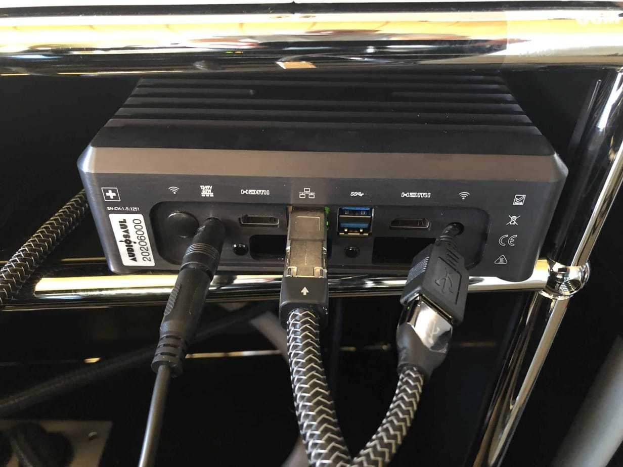

    Ich habe da wieder eine Schote gefunden: Die Erklärung, warum USB 2.0 besser klingt als USB 3.0:
    PrimeMini 4 mit USB 2.0-Peitsche
    audiosaul.de
