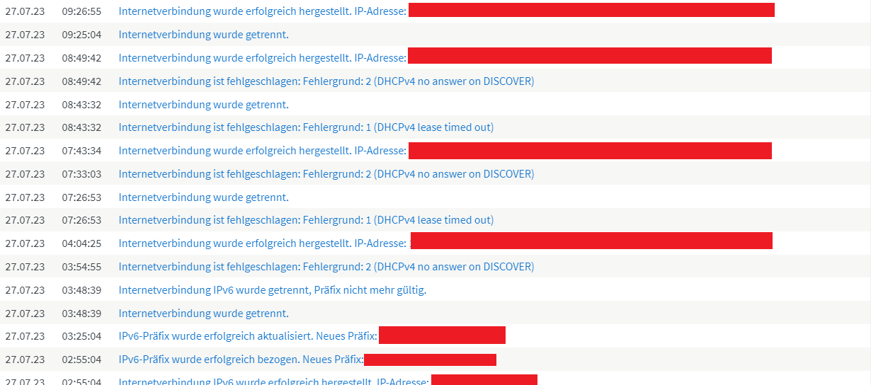

    Ich habe seit mehreren Jahren einen Vertrag bei der Deutschen Glasfaser mit einer 300 MBit/s Leitung.
    Es hat bisher immer alles wunderbar funktioniert, nur seit gestern seltsamerweise nicht mehr.
    Gestern Abend von der Spätschicht heim gekommen, um den Rest Abend noch ein wenig Online zu spielen mit Freunden, wurde ich leider enttäuscht.
    Erst hat es mich gewundert, da ich am Handy im WLAN drin war, aber nichts geladen hat.
    Daraufhin hab ich die Seite der FRITZ!Box 7590 (fritz.box) geöffnet, und ins Protokoll reingeschaut.
    Dort wurde ich überrascht mit der Meldung
    Internetverbindung ist fehlgeschlagen: Fehlergrund: 1 (DHCPv4 lease timed out)
    Oder mit der Meldung
    Internetverbindung ist fehlgeschlagen: Fehlergrund: 2 (DHCPv4 no answer on discover)
    Daraufhin hab ich mir nur gedacht: "Okay, sind höchstwahrscheinlich wieder nur Störungen, hat sich eh binnen weniger Minuten erledigt, wie schon mal häufiger".

    Vorhin hab ich nochmal nachgeschaut, und es wurde noch häufiger die Verbindung getrennt über Nacht.
    Was seltsam ist, die eine Verbindung ist genau 1 Stunde und 2 Sekunden nach der letzten verloren gegangen. (Also Internet war genau für eine Stunde da)
    Ich pack euch hier mal das Protokoll bei, vielleicht kann jemand was damit anfangen. (Im Anhang)
      • 75,29 kB
      • 1.230 × 544
    • 27. Juli 2023 um 10:29
    Das verwundert nicht, denn die Lease Time bei der DG beträgt eine Stunde.
    Den Router hast du nicht gewechselt? Er ist auch definitiv das einzige Gerät, dass eine Verbindung zum ONT hat? Da ist kein Switch, kein Powerline oder sowas im Spiel? Die Box läuft auch sicher als Router und nicht als IP-Client?
    Solche Probleme treten gern auf, wenn mehr als ein Gerät eine IP von der DG haben will. Dann streikt deren DHCP Server. Natürlich kann es auch ein Problem auf deren Seite sein, aber dann bist du drauf angewiesen, dass die was finden. Also erst mal alle Fehlerquellen bei dir ausschließen.

    Also, man könnte jetzt noch schauen über einen Paketmitschnitt in der Fritzbox, ob da von irgendwoher andere DHCP Requests kommen. Aber um ehrlich zu sein, das sieht eher wie ein Problem auf DG Seite aus.
