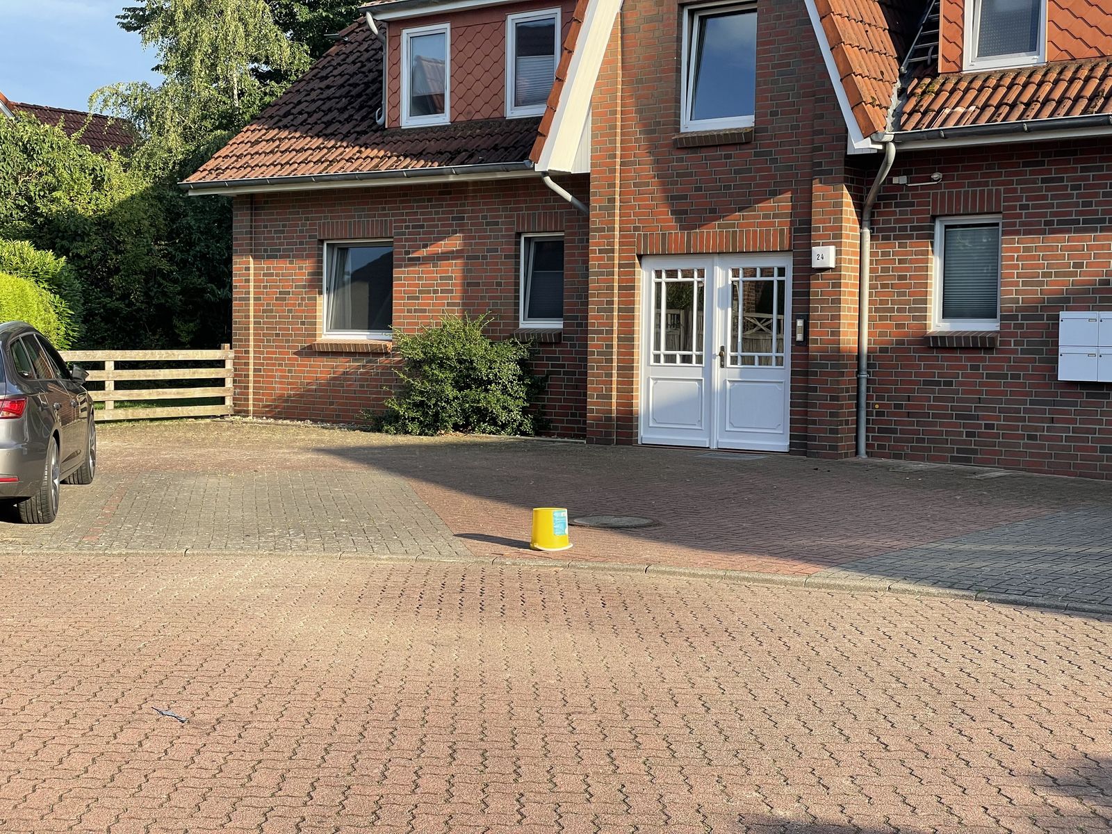

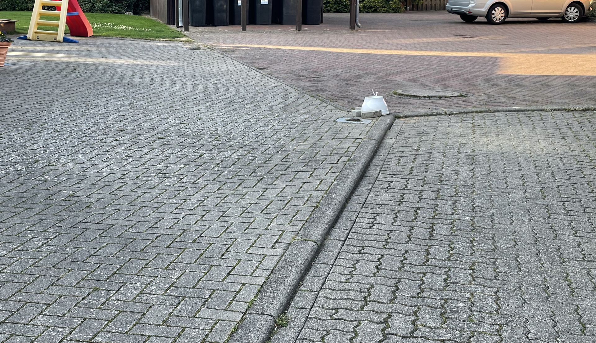

    bei uns im Ort (~3.000 Haushalte) hat nun der Ausbau begonnen. Unser Straßenzug war (jippie!) einer der ersten bei dem die Straße lang Kabel gelegt wurden, jeweils mit Stich-Abzweigungen die in die Vorgärten oder Zufahrten.
    Nun hat also jedes Gebäude (mehr oder weniger - siehe unten) ein oder mehrere Röhrchen vor der Türe. Manchmal kucken die aus der Erde im Vorgarten - kein Problem also.
    Aber teilweise stehen die auch mitten aus dem Pflaster von Einfahrten heraus - siehe hier:
    Das sind Einfahrten wo man mit dem Auto drüber fährt.
    Was den Rohren wohl nicht gut bekommen würde. Und das sind nur zwei Beispiele, ich könnte noch ein halbes Dutzend weitere Fotos bringen.
    Meine Frage:
    War's das jetzt?
    Also: bleibt das jetzt so?
    Bleibt das jetzt so bis in X Monaten ein Trupp kommt der dann weiter zum Haus gräbt / schießt?
    Und was ist mit den Anliegern die (noch) keinen Anschluss bestellt haben - steht bei denen nun dauerhaft das Ding so aus dem Pflaster?
    Und wenn in 10 Jahren da einer buchen will, dann soll das Röhrchen noch intakt sein?
    Oder kommen da irgendwie Boxen ins Pflaster in denen die Leerrohre ordentlich terminiert werden, so daß man die auch mal 10 Jahre alleine lassen kann?
    Wohnt jemand in einem Glasfaser Nordwest-Ausbaugebiet und kann kurz etwas zu den Arbeitsschritten sagen?
    Denn wenn's das "jetzt erst mal war", dann müssen wir das Pflaster selbst öffnen und die ordentlich verstauen, das kann doch so nicht bleiben!??!
    Danke für Eure Tipps!

    Ob ein Häubchen in grell-oranger Farbe so viel besser wäre, wage ich zu bezweifeln.
    Ich kenne diese Bauweise nur mit viel dünneren Röhrchen, und damit ist es auch egal, wie oft da jemand drüberfährt. In dem Fall geht es nur darum, die Stelle zu markieren, die wieder geöffnet werden muss. Die Reserve ist im Boden. Was oberirdisch rausschaut wird sowieso abgeschnitten.
    Bei dieser Rohrstärke würde ich allerdings nicht leichtfertig drüberfahren. Das Rohr sieht so aus, als könnte es nicht nur Schaden nehmen sondern auch welchen anrichten.

    Ich seh auf den Bildern gar kein Rohr. Ich seh nur dass da jemand einen Eimer oder Blumentopf drübergestülpt hat 🤷‍♂️
    Aus dem Blumentopf gucken zwei Röhrchen oben raus.

    krappi01: wenn man die Bilder etwas vergrößert, dann kann man auch die Röhrchen erkennen…

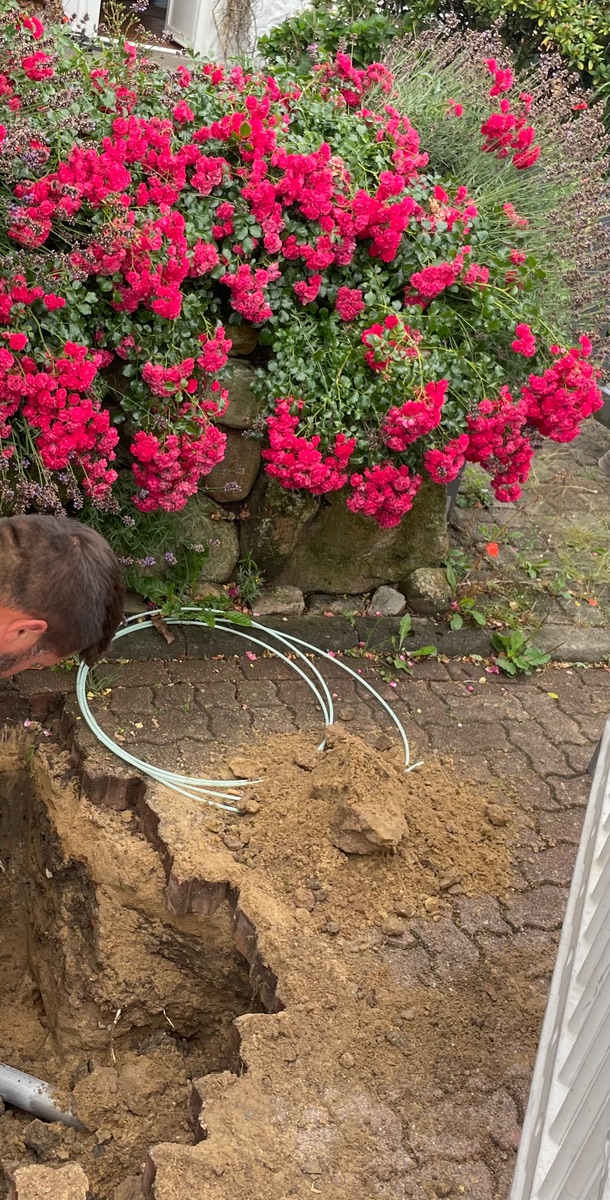

    In der Straße verlegt sind orange Multi-Plastikrohre mit ca 4-12 einzelnen Mini-Röhrchen drin. Vor den Grundstücken werden die aufgeschnitten und eines der darin verlaufenden Röhrchen heraus geholt und 1-2m auf das Grundstück gelegt. Das sind dann die Röhrchen die ihr im Bild über den Topf heraus ragen seht. Auf die Enden wurden kleine Kupplungsstücke gesteckt, mit denen man zwei Röhrchen einfach zusammen stecken kann.
    Nochmal: vom Abzweig vor dem Grundstück bis auf die Grundstücke werden die mini-Röhrchen NICHT in anderen Schutz-Rohren verlegt, sondern direkt in der Erde.
    Ich stand mit den Kindern mehrere Stunden sowohl bei unserem eigenen Grundstück als auch bei den Nachbarn dabei und habe den Vorgang mehrfach mit eigenen Augen beobachtet. Da ist definitiv KEIN weiteres Schutz-Rohr drumrum @alfalfa
    Die „kleinen“ sind ca 5mm außen-Durchmesser, ca 2mm innen-Durchmesser und ca 1-2mm wandstärke.
    Nie im Leben haben die 12mm Durchmesser, war auch immer das für die Förderung bedeutet - vermutlich gar nichts, weil hier gar nicht Fördergebiet ist.
    Ich kann leider kein besseres Foto bringen, weil ich gerade in den Urlaub gefahren bin, erst in 2 Wochen wieder.
    Aber hier eines das vielleicht zumindest die Größenordnung zeigt. Diese Dinger kommen so aus dem orangen Multi-Rohr (ggf mit Kupplungs-Stück) und gehen dann aufs Grundstück - in diesem Fall hier per Rakete unter der Mauer mit den Rosen hindurch. (Der Herr links hantiert gerade die Rakete).
