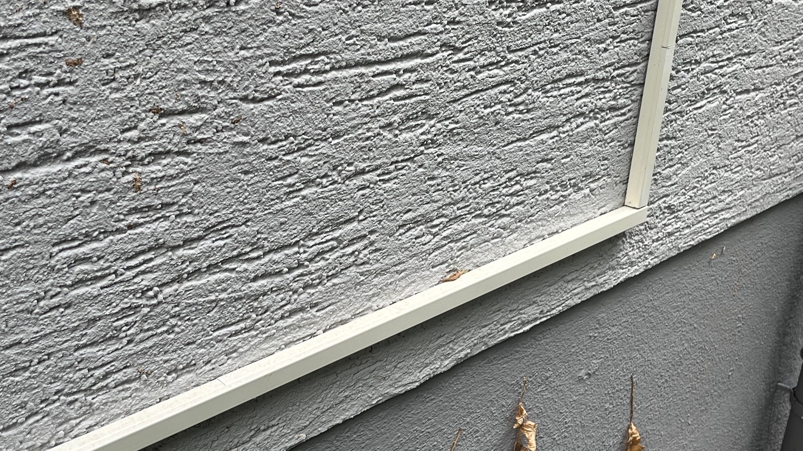

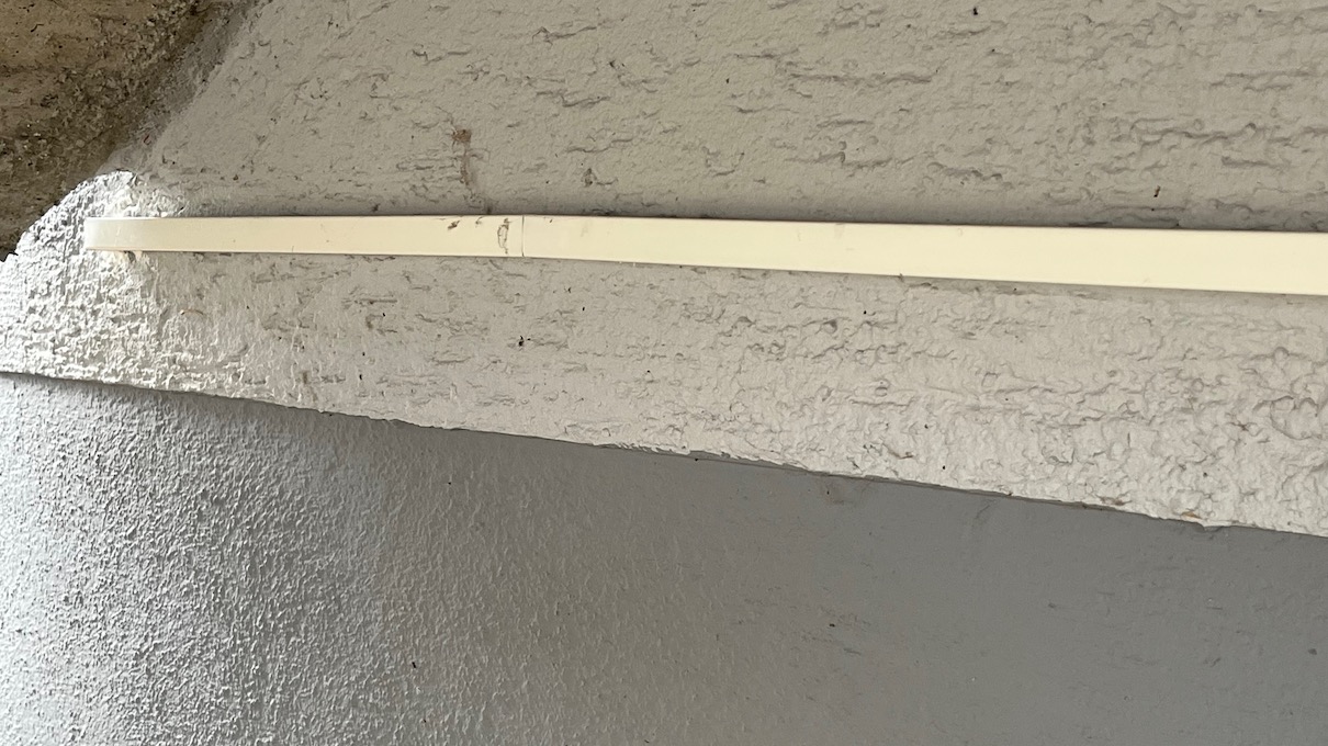

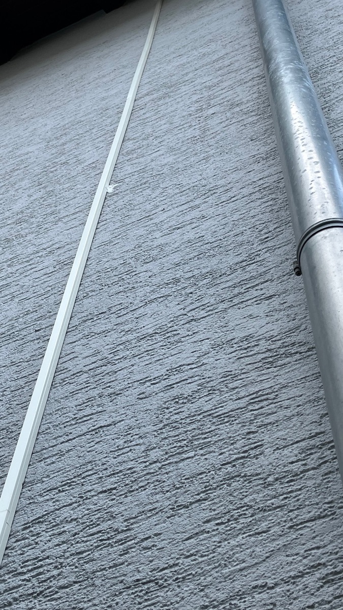

    So schaut das bei uns aus.
    Auf dem ersten Foto kommen drei GF-Kabel vom HÜP aus dem Keller und laufen ein paar Meter waagrecht im Metallkanal bis zu dem 90° Knick (3. Foto). Von dort aus geht es senkrecht nach oben. In diesem Teil gibt es drei Mauerbohrungen in die entsprechenden 3 Wohnungen. Hinter der Wand (innen) sitzt dann direkt der ONT. Die Durchführung in die erste Etage sieht man auf dem zweiten Foto ganz gut. Ist mit weißem Silikon abgedichtet.
