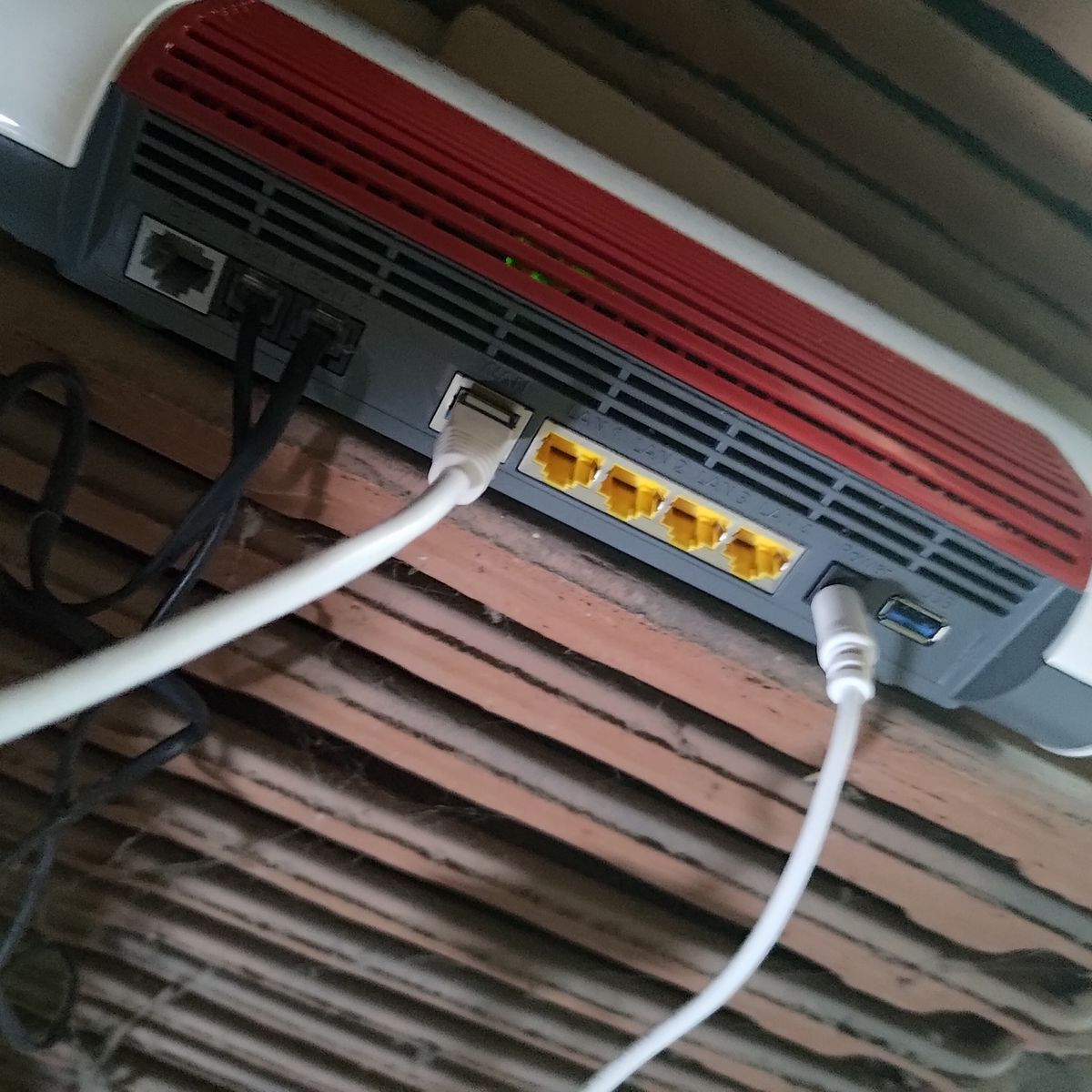

    Da ist der lan Kabel Grade draußen für den Rest der Box .

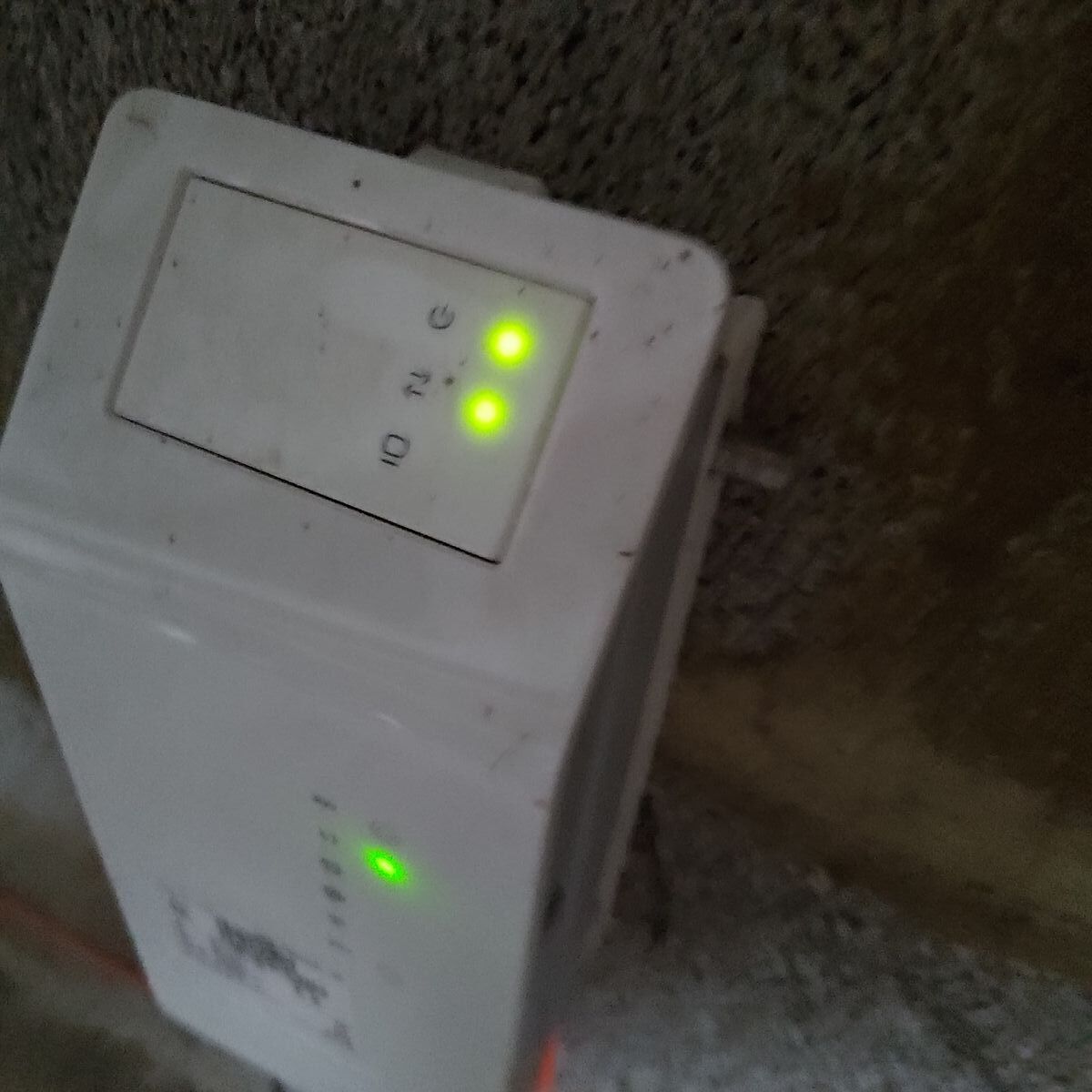

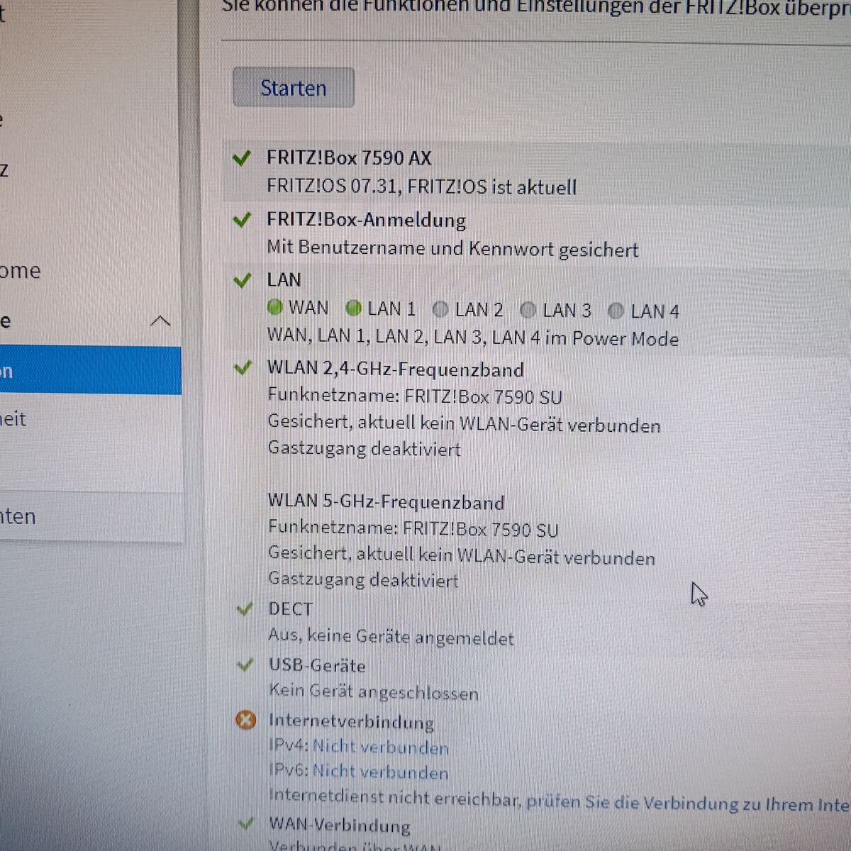

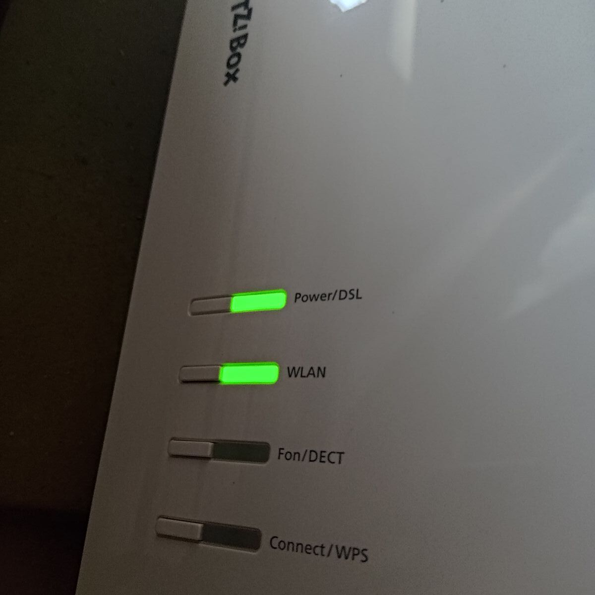

    Man erkennt auf den Fotos nicht, wie der Router mit dem ONT verbunden ist. Außerdem benötigen wir die Ereignis-Log der Fritzbox und am besten auch die Einstellungen zum Internetzugang. Aber bitte als Screenshot und Text-Kopie, nicht als Foto.

    Da man leider den ONT Typ nicht erkennen kann hab ich mal die Google Bildersuche bemüht und der ONT ist wohl ein Genexis Live!
    Das Ding ist viel mehr als nur ein ONT, der hat analoge Telefonie ausgänge, WLAN usw. Das ist eigentlich ein Router.
    Habt ihr die möglichkeit einen PC per Kabel direkt an den ONT anzuschliessen um zu testen ob man dann ins Internet kommt?
    Funktioniert die Telefonie denn noch?

    Um eine funktionierende Verbindung zwischen dem Genexis Router und der gemieteten FRITZ!Box zu erhalten, muss der Genexis in den Bridgemodus versetzt werden, das ist eine Aufgabe des Kundendienstes. Ggf. müsst ihr den Kundendienst explizit darauf hinweisen!

    Wenn ihr euch an der FRITZ!Box anmeldet und dorthin wechselt: Internet > Zugangsdaten -> Internetzugang - Verbindungseinstellungen, Verbindungseinstellungen ändern -> VLAN-Einstellungen Ist ein Haken bei "VLAN für den Internetzugang verwenden" gesetzt und falls ja, gibt es einen Eintrag hinter VLAN-ID?
