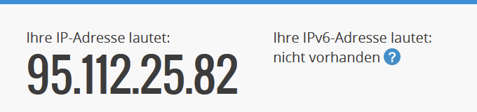

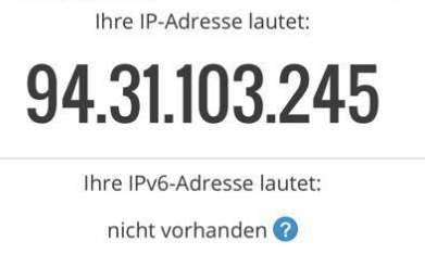

    Ich nehme an, ihr habt keine Aufzeichnungen darüber, über welche öffentliche IPv4 Adresse eure CGNAT Adresse geroutet wurde? Wenn die sich geändert hat, wäre das ein Hinweis. Welche öffentliche IP nutzt der Anschluss deines Vaters im Moment?

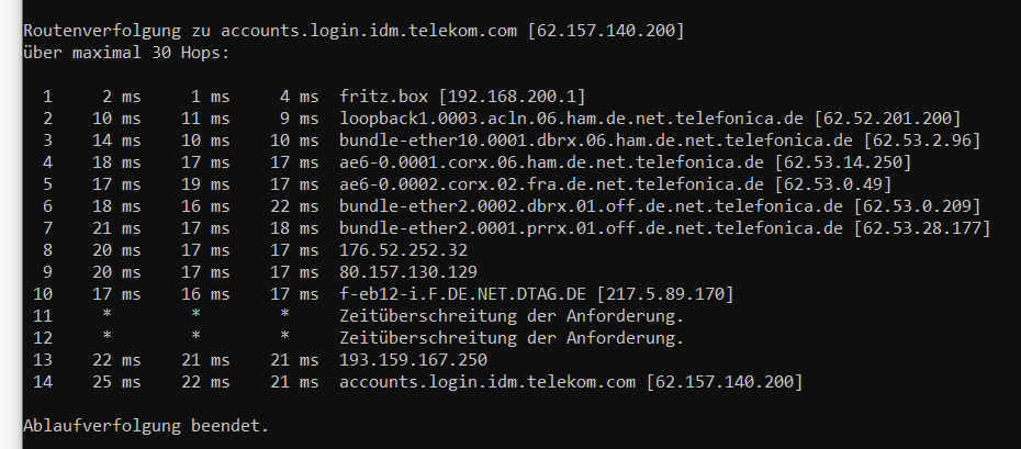

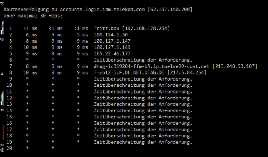

    Also auf meinem Rechner bekomme ich
    Mein IP V6 ist deaktiviert und ich kann die Login Seite aufrufen
    Bei meinem Vater ist es
    Dort geht es weder über V4 noch über V6
    Das Tracert ist eine gute Idee. Bei meinem O2 Zugang sieht das so aus
    Bei meinem Vater so:
    Bestätigt eigentlich nur was ich schon wusste. Telekom Seiten an sich sind erreichbar. Der Loginserver nicht....

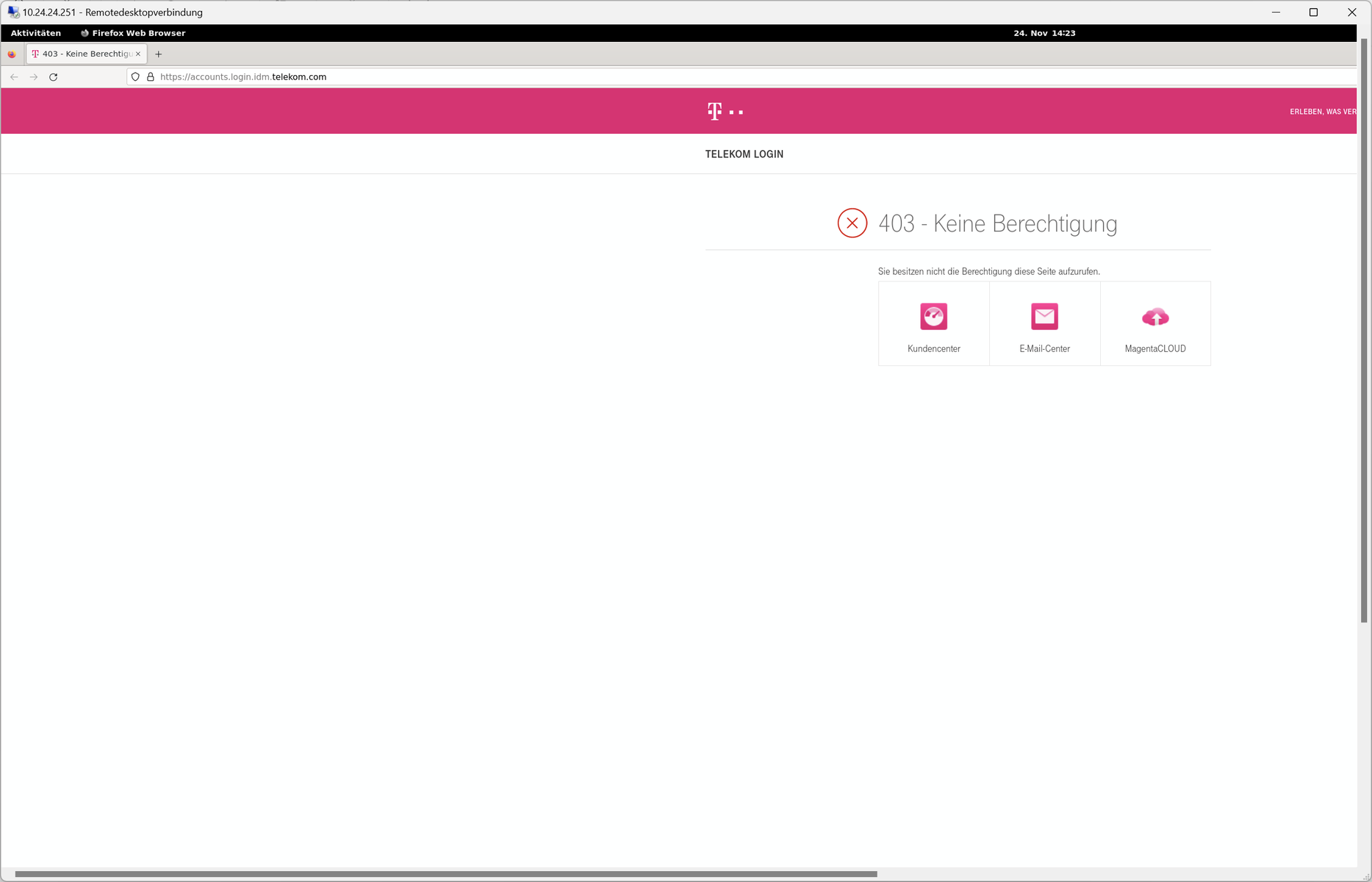

    Also ich komme werder von Zuhause noch über ein VPN Server in Frankfurt auf https://accounts.login.idm.telekom.com/

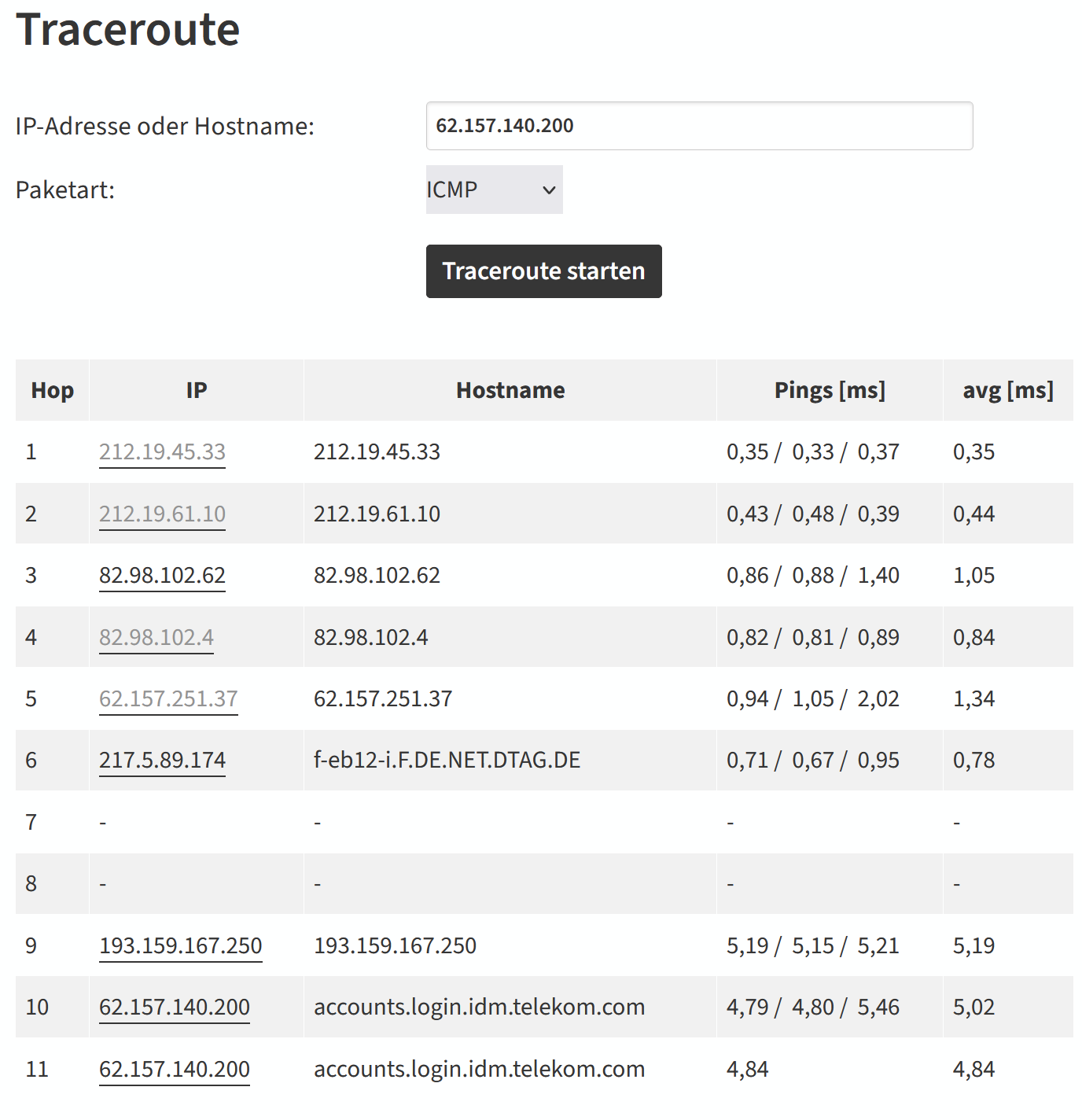

    Ich hab jetzt gerade noch mal ein paar Versuche gemacht:
    Ein Traceroute aus den Heise Netzwerktools:
    Kommt in Frankfurt bei der Telekom an, allerdings aus dem Plusnet Netz. Der Telekom Server wird im Trace erreicht.
