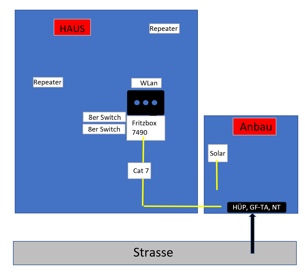

    In unserem Haus wird jetzt der vor mehr als 1,5 Jahren beantragte Glasfaseranschluss gelegt, Übergabepunkt ist in einem Anbau. Vorgesehen war, dass von dort ein bislang ungenutztes Cat7 Kabel das Signal zu dem AVM 7490 - Router transportiert, der im Haus installiert ist. Weitere Kabel können nicht verlegt werden.
    Kurzfristig hat sich nach Planung einer Solaranlage die Notwendigkeit ergeben, im Anbau einen zusätzlichen Netzwerk-Anschluss bereitzustellen. Dies hat nach meiner Einschätzung zur Folge, dass ich im Anbau einen Router installieren muss.
    Die vorhandene gut funktionierende Fritzbox, deren RJ45-Anschlüsse alle (u.a. mit 2 TP-Link-Switch) belegt sind, stellt im Haus mit Unterstützung von zwei Fritz-Repeatern das WLan sicher. Bei Verlagerung dieses Routers in den Anbau wäre das nicht gewährleistet. Neben einer Lösung für das WLan würde auch einen dritten Switch benötigen, um alles anschließen zu können.

  • Hallo HubeBube,
    Deutsche Glasfaser ist Provider.
    Ich bin weitgehend Laie und Expertise für VLANs kannst du nicht unterstellen. Es muss also einfach sein.
    Ich habe eine Skizze angehängt, aus der die Infrastruktu vielleicht besser zu verstehen ist.
    Könnte ich ggf. eine zweite Fritzbox 7490 im Anbau installieren, generalüberholt vermutlich deutlich preiswerter. Oder wäre das eine qualitativ schlechtere Lösung?
    Danke für deine Hilfe.
    Peter

  • Das wäre aufzuklären. Es hieß, weitere Kabel können nicht verlegt werden. In Kombination mit der Tatsache, dass sich der Hausanschluss an der falschen Stelle befindet, liest sich das für mich eher nach Privatvergnügen.
    Dass die 4060 keine Telefonanschlüsse hat, war mir gerade auch neu. Somit verschwindet sie aufgrund des bei dem Preis zu geringen Funktionsumfangs auch wieder aus meinem Gedächtnis.
    Der aktuelle DSL-Hausanschluss scheint ja im Hauptgebäude zu sein und das Cat. 7-Kabel geht zum Nebengebäude zur PV-Anlage.
    Es hieß, weitere Kabel können nicht verlegt werden. Könnte auch Mietobjekt sein
    Es ist ein nicht unterkellertes 10Jahre altes Haus, bei dem alle Hausanschlüsse in einem Anbau untergebracht sind. Anschluss ist schon ok, Privatvergnügen ist es auch :thumbup:.
