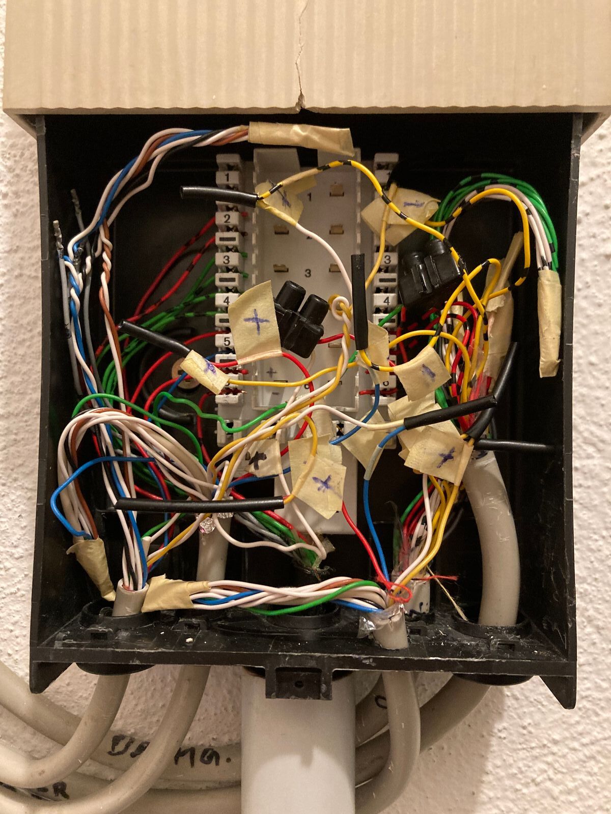

  • Dieter
    17
    • 14. März 2023 um 20:49
    Hallo Phino,
    so sieht es aus. Scheinen abgeschirmte Leitungen zu sein.
    VG
    Dieter

    Das sieht doch im Rahmen der Umstände gut aus, Dieter : wie von Phino vorgeschlagen kannst du damit versuchen, Gigabit LAN über die Telefonkabel zu übertragen. Ich habe das im MFH vom Keller ins erste OG auch so gemacht (Leitungsweg ist ca. 6m lang). Ich habe damit kein Packetloss und die Datenrate kommt voll an.
    Tipp: du musst natürlich die Adernpaare korrekt auf RJ45 auflegen, was ohne Hilfsmittel nicht immer ganz einfach ist - denn es gibt viele Adern, die einfach nur weiße Ummantelungen haben und daher leicht vertauscht werden können. Das hier könnte dir dabei helfen: http://bedienungsanleitung.elektronotdienst-nuernberg.de/impedanz.html#ysty
    Hiermit kannst du prüfen, ob die Adern richtig aufgelegt sind: https://amzn.to/3LFVIMX
    Viel Erfolg
    Einmal editiert, zuletzt von cyan (14. März 2023 um 22:30)

    Das sieht tatsächlich ganz gut aus. Es sind wohl nur Cat 5 Kabel, aber für die kurzen Wege im Haus reichen sie für 1 Gbit/sec. Damit solltest du in alle Räume Netzwerk bekommen. Du musst dir nur noch überlegen, wohin du tatsächlich noch Telefon haben möchtest. Telefon muss halt anders aufgelegt werden als Ethernet.
    Ich würde dir empfehlen, im Keller die Leitungen auf ein kleines Patchfeld aufzulegen.
    Den Router packst du in den Keller und schließt dann die LAN-Kabel ans Patchfeld. Ein WLAN-Acssepoint schließt du dann in den Etagen an.

    In dem Bild sind keine Cat.5 Kabel zu sehen. Mit diesen Kabeln ist ein Netzwerk nicht "nach Standard". Es kann funktionieren, muss aber nicht.
    3.246
    • 15. März 2023 um 10:20
    JA, ich weiß, aber drei sind einfach geschirmt und haben "dickere" Adern. Nur die Farbcodierung ist nicht optimal. Wenn man Glück hat, sind sie aber passend twist. Daher ja "nur" Cat 5 und nicht Cat 4 in Anlehnung weil kein UTP-Kabel. Ist jedenfalls für die vorhandenen Möglichkeiten und Anwendung schnurz-piep-egal. ;) Besser als Schlitzen und Bohren oder LANoPower.
    Aber auf jeden Fall muss man erst mal viel forschen, wie alles betrieben wird. Sternverteilung bei Telefon ist ja so LaLa, die Frage ist, ob hier nicht sogar 2 Telefonanschlüsse aufgelegt sind/waren.
