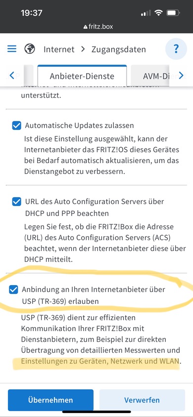

    Über USP geht auf jeden Fall mehr als nur die WAN-Seite…

    Mir scheint, als würde die FB einen verbundenen USP-Controller mit Details anzeigen. Hilft natürlich nur wenig, wenn der auf ISP-Seite zu- und abgeschaltet werden kann - ggf. gibt es einen Logeintrag dazu.
    Sieht noch jemand das Bild nicht? Ich habe die eingebaute Uploadfunktion des Forums neben den Smilies genutzt, bei mir wird es korrekt dargestellt.

    Wir sehen damit die komplette Fritzbox inkl deren Eventlog, angeschlossene Geräte/WLAN Devices, registrierte Rufnummern etc.
    Passwörter sehen wir aber afaik nicht, VPN Konfigurationen müsste ich schauen.

    • 2. März 2023 um 17:43

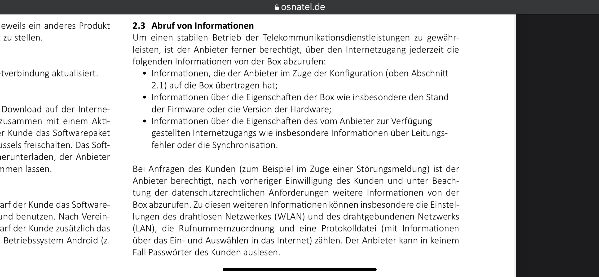

    • 15. März 2023 um 23:48
    Zum Teil kann ich die Frage nach den ISP-Zugriffen beantworten: Die EWE beschreibt beispielsweise in ihrer Leistungsbeschreibung zum Internettarif den Zugriff auf dem Kunden überlassene Hardware (Providerbox).
    So ist der Abruf von Verbindungsinformationen einer Providerbox jederzeit, der Abruf von WLAN/LAN-Umgebungsinformationen aber nur im Störungsfall und bei Kundeneinwilligung möglich. Ein Zugriff auf Kundenpasswörter wird pauschal ausgeschlossen.
