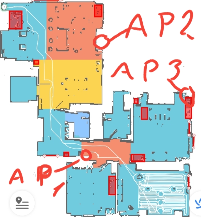

    Foto meines Grundrisses im Anhang.
    Wohnung ist 140qm² eine Ebene. HauptAnschluss ist AP1 das ist der Speedport Hybrid (später 5590 Fiber) und AP2 und 3 sind die 4040

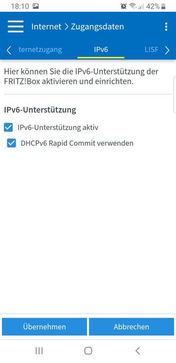

    Zur Aktivierung von IPv6 befolgst Du einfach diese Anleitung:
    IPv6 in FRITZ!Box einrichten | FRITZ!Box 5590 Fiber
    avm.de
    Wie bereits erwähnt, "Native IPv4-Anbindung verwenden" ist zu selektieren. Damit werden die richtigen Parameter bereits gesetzt.

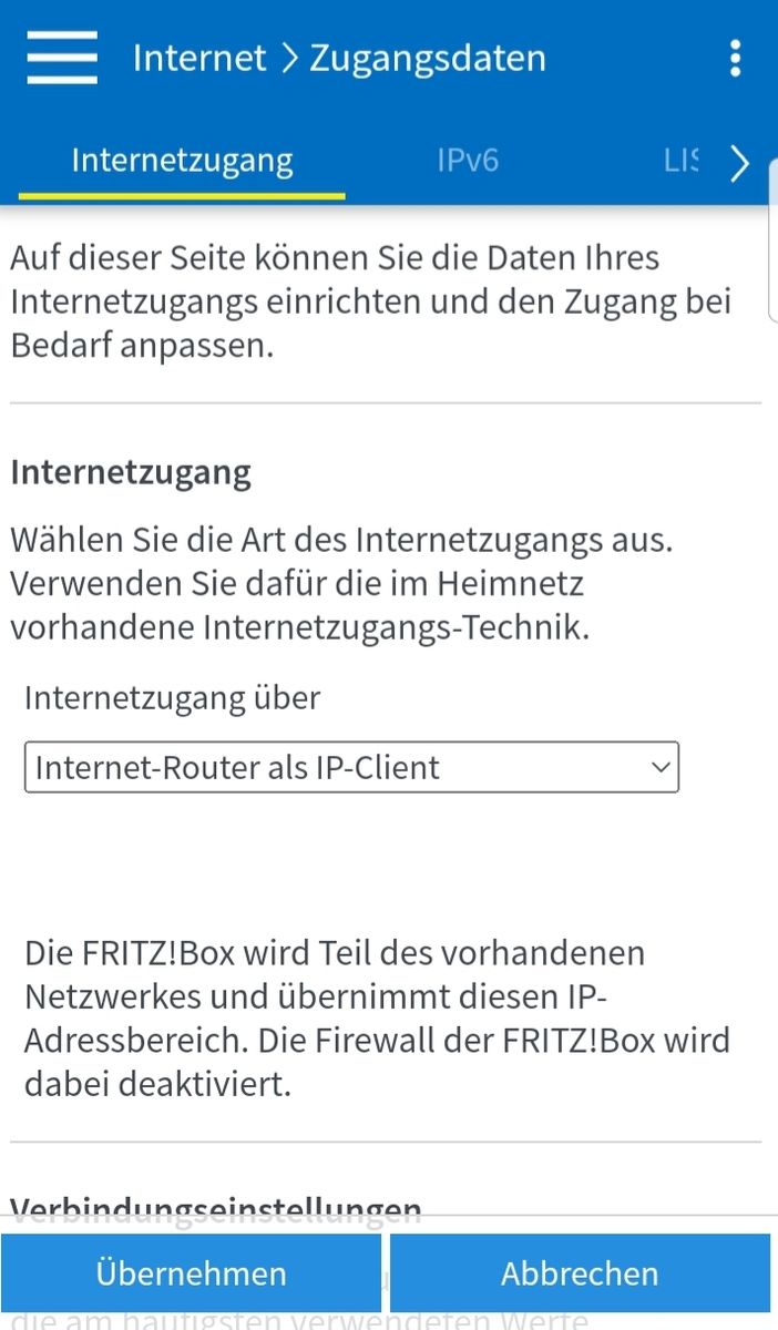

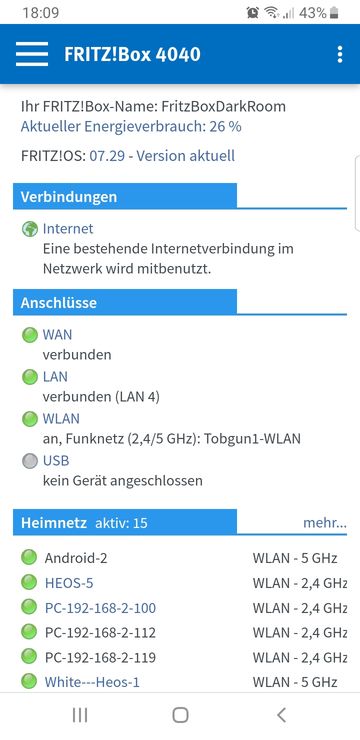

    mir fällt grade beim durchlesen auf dass ich die 4040 im WAN Port betreibe. Also das lan Kabel des speedport geht in den WAN der 4040. Ich habe hier aber keine Fehlermeldung, Internet steht auf "aktiv" und er steht ja auf IP-Client im Netzwerk eines anderen Routers... ich bin immer mehr und mehr verwirrt.
  • Tobgun1
    11
    • 4. Januar 2023 um 18:12
    Ipv4 kann ich auch nicht auswählen nur die 2 ipv6 Kommandos
    siehe Screenshots
    Wieso verwirrt? IP Client ist doch der typische Modus für dein Szenario.
