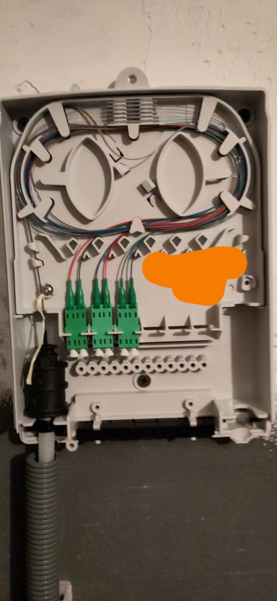

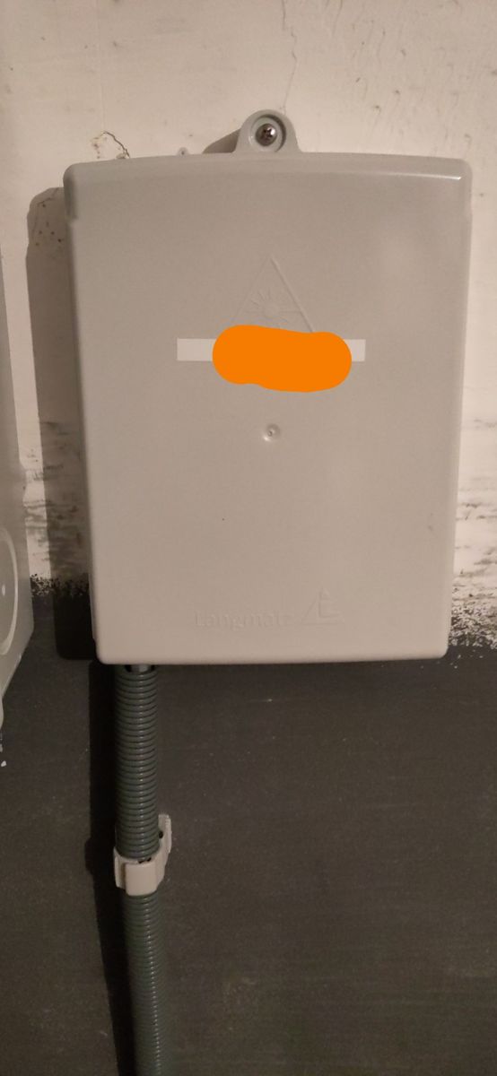

    So wie es aussieht kann ich an meinem APL ja später die Fritzbox direkt anschließen.
    (Sind so viele Fasern für ein Einfamilienhaus normal?)
    • 10. Dezember 2022 um 21:07
    "Normal" ist, das zumindest wenige Ersatzfasern vorhanden sind. Bei dir sind 6 Fasern sogar gespleißt (ganz oben im zweiten Bild ist der jeweilige Spleiß eingeclipst). Lass bitte da die Finger davon, die Spleiße sind empfindlich. An die ins Haus kommende Faser werden die sogenannten Pigtails angespleißt, das ist das Ende mit der LC (?) Buchse und APC Ferrule. Das in einem Einfamilienhaus gleich 6 Anschlüsse vorgesehen sind, ist ungewöhnlich. Es schadet jedoch auch nicht. Du musst nur wissen, auf welchem der Buchsen das Signal anliegt. Im Zweifelsfall einfach ausprobieren.

    Brauch ich dann für den Anschluss an den APL einen LC/APC-Stecker oder SC/APC?
    Viele Grüße und Dankechön.
    • 12. Dezember 2022 um 12:28
    Dem Foto nach brauchst du LC/APC, also passt das Glasfaserkabel, das der Fritzbox 5530 beiliegt.

    Jetzt weiß die Netcom nicht genau, ob der Anschluss aktiv ist oder nicht...........zudem habe ich 6 Fasern im Keller, wie ihr oben auf dem Bild gesehen habt. Wahrscheinlich mache ich mich nachher auf den Weg in Keller und Stöpsel alle 10min die Fasern durch um zu schauen, ob auf einer der 6 ein Signal drauf ist.

    Nur so wie es ausschaut, muss ich jetzt alle Fasern mal durchprobieren.
    Es ist nicht dokumentiert, auf welcher ein Signal ist bzw. sie wissen aktuell auch nicht, ob die Schaltung wirklich erfolgreich war.........
