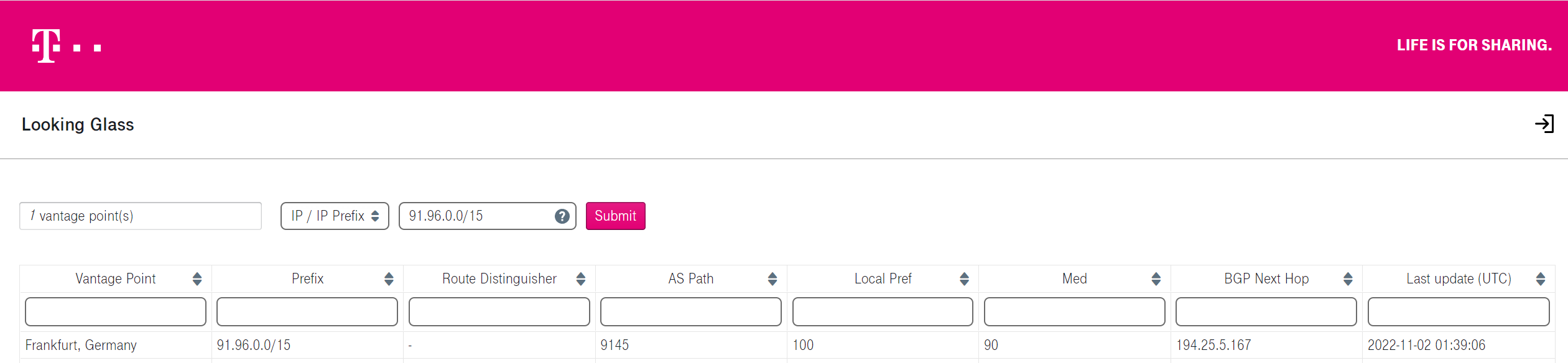

    Die PeeringDB sollte man nicht überbewerten. Die DG hat sicherlich einige PNIs abseits der IX, die sind allerdings nirgends verzeichnet, bei uns sind die auch nirgends gelistet, es gibt sie aber. Das kann man allerdings mit einem Traceroute oder einem Looking-Glass (oder für die Fortgeschrittenen via RIPE Atlas) verifizieren, die IP-Ranges der hiesigen IXe sind ja bekannt, im Peering LAN werden die immer genutzt. Alternativ müsste man die gesetzten Communities kennen, die sind aber mWn. von der DG nicht öffentlich dokumentiert.
    Ich hatte es mal an anderer Stelle erwähnt, die DTAG bietet kein Peering an. Auch nicht gegen Geld. Du bekommst immer Transit angeboten und kannst es dir selbst dann zu einem Peering zurechtstutzen.
    Die DTAG ist nur aus Marketinggründen am DECIX.
    Die EWE wird vermutlich auch ein kastriertes Paid-Peering zur DTAG besitzen, zumindest nehme ich das stark an:
    Erkennbar am :
    • direkten AS-Path in Kombination mit einer AS3320 Next-Hop IP (194.25.5.167)
    • der BGP Community (65010,65003): das ist eine Community der DTAG, damit sie die empfangenen Routen von EWE nicht weiter Richtung Upstreams/Peers announced. (steht z.B. hier https://onestep.net/documents/AS33…nities_v1.1.pdf)
