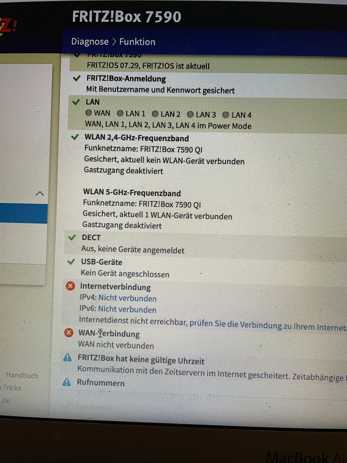

    So schaut die Diagnose aus
    Müsste WAN nicht zumindest grün sein?

    Ich nehme an, du hast einen quadratischen schwarzen ONT. Das müsste der G-010G-Q sein, richtig? Am NT sollten drei grüne LEDs leuchten: Power, PON und LAN. Die rote Alarm LED muss aus sein. Dem Foto von der AVM Diagnose nach ist die WAN-Schnittstelle nicht verbunden (am ONT ist das "LAN"). Wenn du den NT aus- und wieder einschaltest, während der per Kabel mit der Fritzbox verbunden und die Fritzbox eingeschaltet ist, leuchtet dann am NT kurz die LAN LED und geht wieder aus?

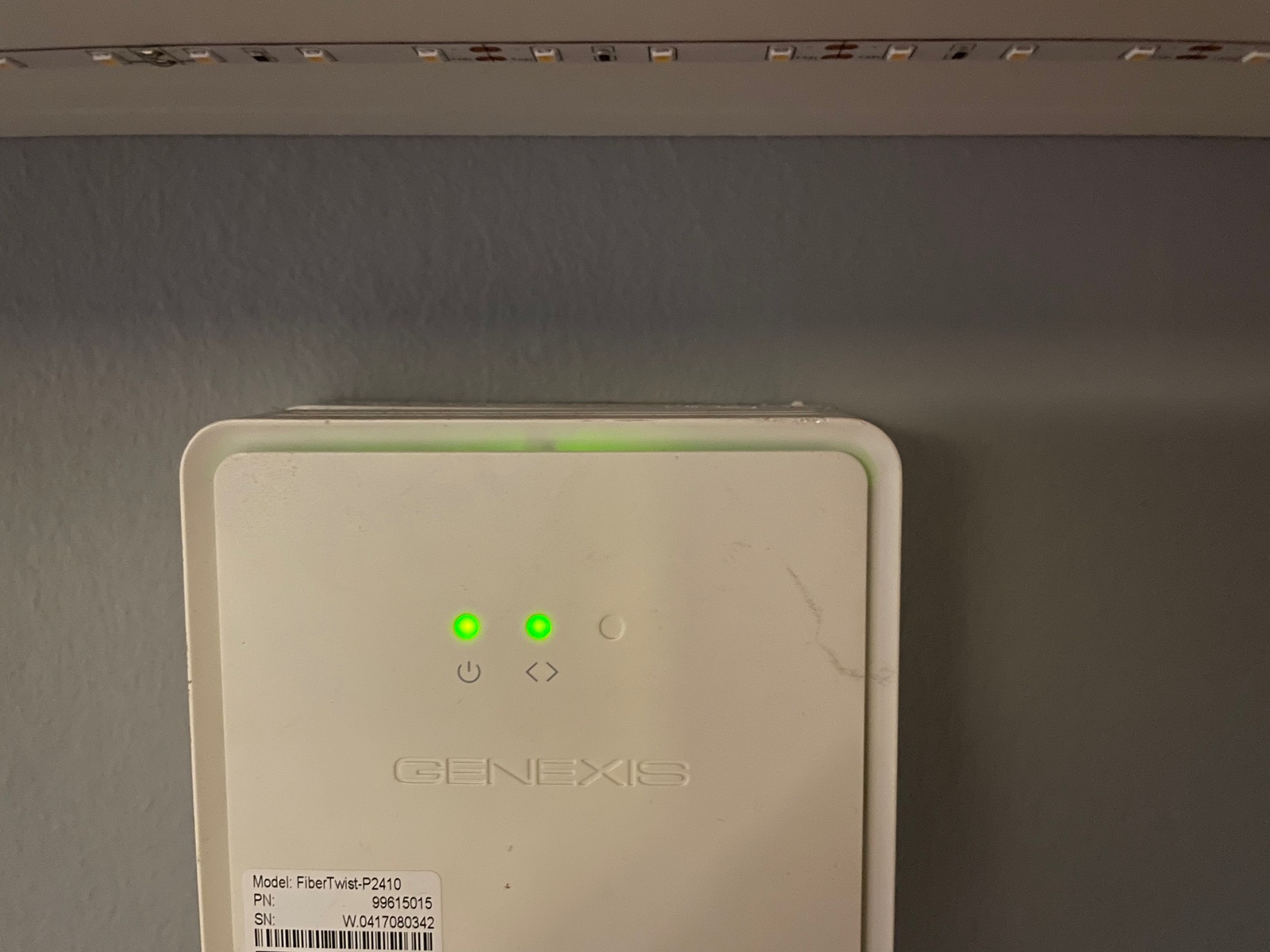

  • Cari1982
    • 1. November 2022 um 21:53
    So sieht der aus… wenn ich den vom Strom trenne und wieder einschalte leuchten beide einmal kurz auf, die linke rot und die daneben in grün…
    • 1. November 2022 um 22:01

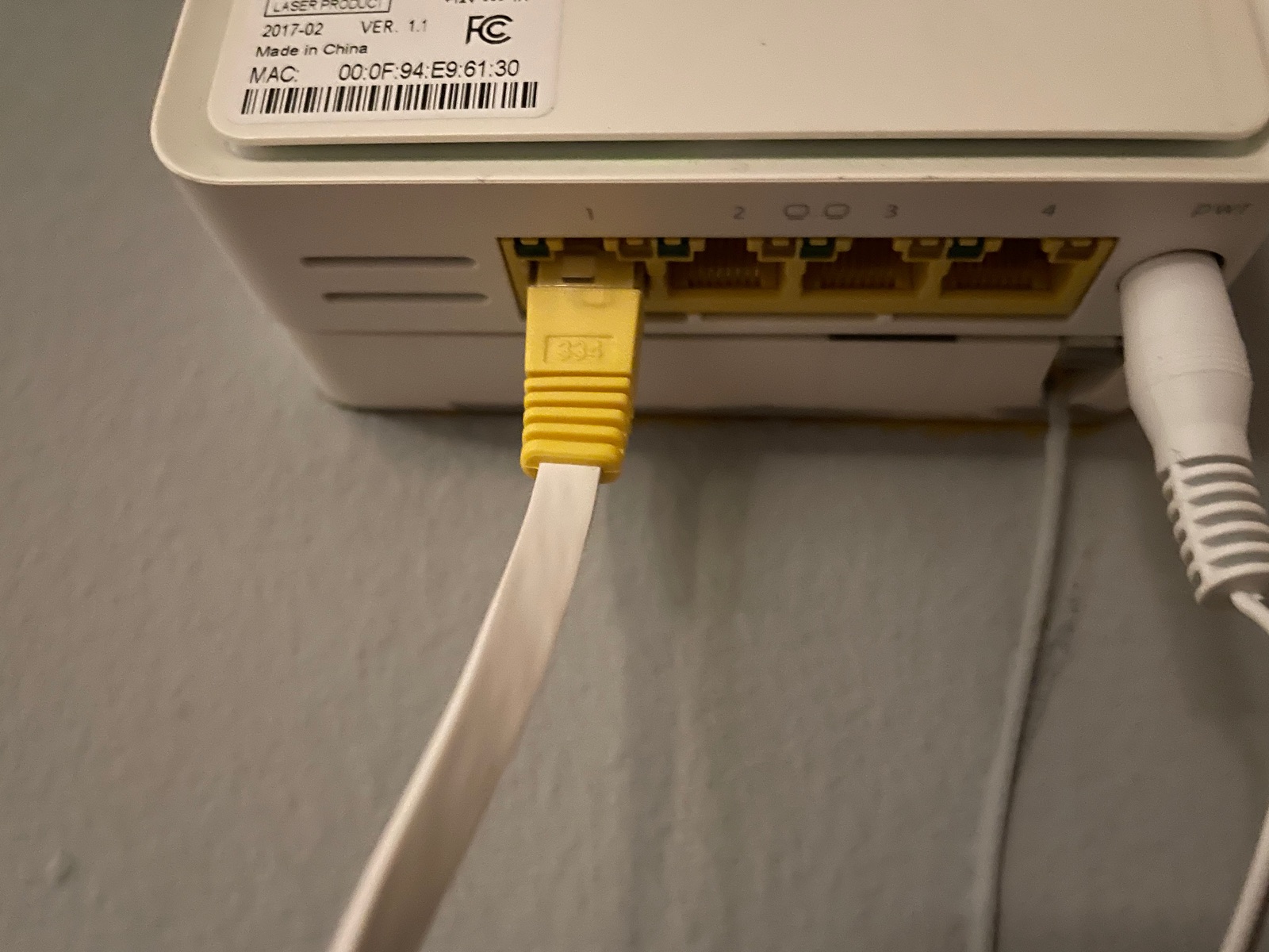

    OK, das ist ein AON ONT, der Fibertwist P2410. Steckt das Kabel zur Fritzbox in der linken der vier LAN-Buchsen des ONT? Leuchtet an der LAN-Buchse eine LED? Hast du ein anderes LAN-Kabel, mit dem du die Verbindung probieren könntest? Der Fritzbox Diagnose nach ist die Verbindung zwischen dem ONT und der Fritzbox das Problem.
  • Cari1982
    • 1. November 2022 um 22:11
    Das Kabel (ist jetzt schon das alternative von meiner alten FB) steckt ganz links… LEDs sehe ich dort nicht…
    • 1. November 2022 um 22:18
    Jede Buchse hat zwei integrierte LEDs, links und rechts neben der Rastlasche des Steckers. Die LEDs sind aus. Wenn du dir sicher bist, dass das Kabel in Ordnung ist und in beiden Geräten richtig eingesteckt ist, könnte es sein, dass der LAN-Port von der DG abgeschaltet ist. Den müsste dann die DG erst aktivieren. Also die Hotline anrufen und erklären, dass der LAN-Port des NT wahrscheinlich ausgeschaltet ist und deshalb vom Router keine Verbindung zum NT hergestellt werden kann.
