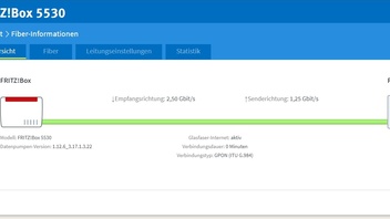

    Mein letzter Beitrag zu dem 2500er Angebot von DNS:Netz war dieser hier:
    RE: AVM 5590 am DNS:NET 2500-Anschluss
    Diese Frage kann dir am besten DNS:NET beantworten.
    Meine Vermutung bei diesem Angebot ist, das es ein GPON Anschluss ist und das Produktmarketing ein bisschen voreilig gewesen ist und die Synchronisierung mit Bandbreite verwechselt hat:
    https://www.glasfaserforum.de/attachment/118…pg/?thumbnail=1
    Wenn Du irgendwann einmal diesen Anschluss erhälst, dann solltest Du Messungen mit der App der Bundesnetzagentur durchführen. Die versprochenen Mindestbandbreiten für den Download (laut dem…
    HubeBube
    6. Oktober 2022 um 09:52
    Ich gehe davon aus, dass es sich mittlerweile so verhält, wie von frank_m in #3 geschrieben.
    In einem älteren Artikel hatte ich mal von -25% für die Nettoübertragungsrate geschrieben:
    RE: Anschlussmöglichkeiten für UDM PRO SE bei DNS:NET oder Open Infra
    OK, zu spartanisch geantwortet...
    Für mich liest sich das als ganz normales GPON (das auch mit dem Zyxel/Telekom SFP Modul) funktioniert und DNS:Net bewirbt hier die Brutto-Datenrate. Netto kommt ca 25% weniger an.
    HubeBube
    7. Juni 2022 um 21:27
    Das wären maximal 1875 Mbps für den Download und 750 Mbps im Upload. Leider habe ich meine Berechnungsgrundlagen nicht mehr 😒 und es wäre schön, wenn Du uns nach Fertigstellung des Anschlusses die Echtdaten mitteilen würdest.

    Die Messung aus der UDM (einfach/pro/SE) kannst du vergessen. Bei allem, was schneller als 250 Mbps ist, sind die Messzyklen zu kurz und/oder die Server zu langsam, die eingetragen sind. Lieber ein externes Tool nutzen (BNetzA).
    Die Eintragungen von 10/2020 in deinem Eröffnungsartikel erscheinen sinnfrei gewesen, da hat wohl jemand nicht richtig Korrektur gelesen. Bei mir im Vertrag standen jedenfalls die anderen Werte.
