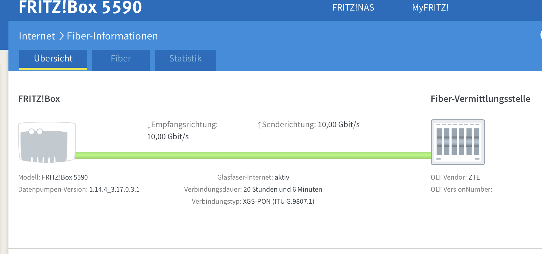

    Zitat von Griller
    Hier ein Auszug aus der "Briselang" Dokumentation:
    Wenn dnsnet als Anbieter nicht auswählbar ist, dann über „weitere Internetanbieter“ und
    dort ggf. über „andere Internetanbieter“ den Eintrag selbst erzeugen. Sollte bei
    Internetanbieter irgendwas von ...iptv... stehen, dann hat sich der Router ein falsches Profil
    gezogen; die Internetverbindung geht zwar damit, aber mit viel zu geringer Datenrate.
    Dieses Profil nicht benutzen, sondern wie beschrieben ein eigenes anlegen.
    Ganz wichtig, anklicken von Änderung der Zugangsdaten und dort die VLAN-ID 37
    eintragen.
    Bei mit steht als Anbieter DNS:NET IPTV ! Bedeutet das das sich mein Router was falsches gezogen hat?
    Bei mir in der 5590 wurde gar kein VLAN eingestellt - anbei ein paar Screenshots … dieses oben Erwähnte betrifft die DSL-Boxen
    Du nutzt ja auch den Provider aus der Auswahlliste. Dann weiß die 5590, dass sie VLAN 37 verwenden muss.
    Wer seine Einstellungen komplett selbst vornimmt, indem er einen eigenen Internetanbieter-Eintrag erzeugt, muss die VLAN-ID mit reinnehmen.
  • ThomasG
    26
    145
    • 15. November 2023 um 19:09
    • #94
    Und es funktioniert …
