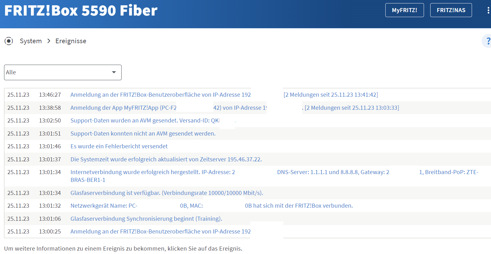

    • Griller
    • 25. November 2023 um 13:55
    Nur da?
    Ob ein Neustart der Box stattgefunden hat, kann man ja relativ einfach in der Box feststellen, z.B. an der Verbindungsdauer oder im Ereignis-Log.
    Hier der log kurz nach der Trennung. 13 Uhr ca. Habe auch Supportdaten zu AVM geschickt, bin parallel mit denen in Kontakt. Die Fritzbox startet scheinbar nicht neu, nur die Internetverbindung wird neu ausgehandelt.
      • 145,55 kB
      • 1.575 × 817

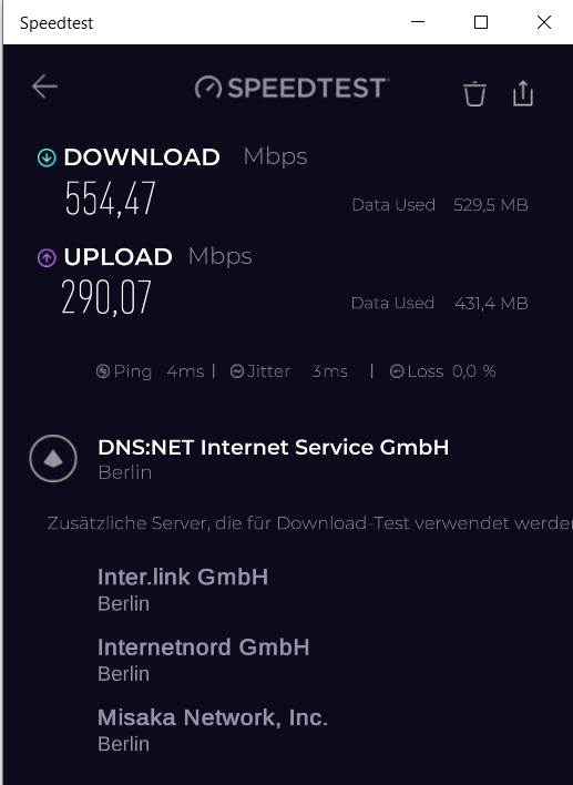

    • Griller
    • 25. November 2023 um 11:04
    Meine Vermutung: Es wird eine Zeit lang klappen und dann macht wieder irgendwas dicht.
    Du könntest Recht haben!
    Eben alles neu angesteckt nach 1 Stunden Wartezeit:
    Eben den 1. Speeedtest gemacht: WTF ????

    • Griller
    • 25. November 2023 um 10:51
    L2 Beschleunigung habe ich aktiviert, aber hat keine Auswirkung.
    Ich habe jetzt die FB vom Strom genommen und den xgs Pin aus der Box gezogen und glasfaserkabel am xgs Pin entfernt.
    Jetzt hab ich eine Stunde gewartet und schließe gleich an.
    Das wird mein letzter Versuch sein. Dann weis ich nicht weiter.
    • Griller
    • 25. November 2023 um 09:12
    Dabei wäre noch der Tipp, dass du bei der Auswahl des Providers einen anderen erstellst. Damit vermeidest du, dass im vorgegebenen DUS:NET-Profil wieder Unstimmigkeiten gesetzt werden.
    Dazu können dir hier aber andere Kunden besser Auskunft geben.
    Schon mehrmals probiert.
    • Griller
    • 25. November 2023 um 09:11
    Frank_HL
    Hatte nur den Strom weggenommen. Glasfaserstecker hatte ich dran gelassen.
    L2 war die Standardeinstellung, das hatte ich alles so gelassen.
