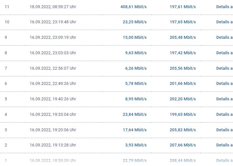

  • glasfaser_ivan
    • 18. September 2022 um 08:56
    Hallo Frank_m und natürlich auch alle anderen,
    ja ich weiß das meine Beschreibung nicht "komplett" ist. Ich habe es mir erspart hier un der Nachbarschaft rumzufragen, weil ganz ehrlich, es wäre mir ein wenig zu blöde, wobei es die Kommunikation zur Nachbarschaft fördert ;)
    Ein WLAN Problem kann ich auch ausschliessen da sämtliche Messungen ohne WLAN stattfinden.
    Jetzt gibt es aber eine Neuigkeit. Ich habe gestern nachmittag erstmalig eine E-Mail von der DG erhalten das die DG das Problem erkannt und daran arbeitet. Nach einigen Ausfällen (Arbeiten am Netz?) waren die Probleme Abends weg (hoffentlich dauerhaft). Gestern über die Abendstunden waren dann volle 400/200 da.
    Ob die DG aufgrund der Kündigung oder meiner Problemschilderung losgelegt hat, ich weiß es nicht, aber ich hoffe das es so bleibt. Ne Kündigung sollte man ja zurück nehmen können.
    Abschließend will ich noch sagen das ich immer viel von DG gehalten habe, seit 2018 Kunde und bei Fragen wurde schnell und freundlich geholfen. Also schlecht ist der Laden nicht, weil man ja auch öfters negatives hört. Evtl. vom eigenen Erfolg überrant.
    Sobald ich Neuiggkeiten habe -die DG wollte sich nochmal melden- gebe ich ein Feedback ab.

    Anbei mal ein Screenshot der bisher erfassten Messungen:
      • 70,84 kB
      • 799 × 569
