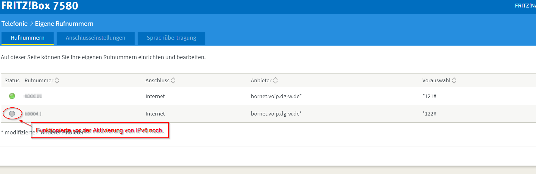

    Im Screenshot steht "bornet.voip.dg-w.de". Den Namen kann ich weder über "meine" DG Nameserver noch extern auflösen. Ist das noch der korrekte Registrar? Bornet ist schon seit 2016 Teil von Deutsche Glasfaser. Du könntest den Registrar "dg.voip.dg-w.de" ausprobieren. IPv6 ist für VoIP von der Deutschen Glasfaser nicht nötig: Das läuft immer noch komplett über IPv4.
    Ich habe es inzwischen hinbekommen. Ich hatte am zweiten Router - der FB 7580 - auch IPv6 aktivert. Wenn ich es wieder deaktiviere, funktionieren beide Telefonnummern wieder (eine läuft über das angeschlossene analoge Telefon und den Anschluss Fon1, die andere über LAN = PC).
    Was den Registrar angeht: Du hast Recht, aber das mit bornet funktioniert und ich möchte jetzt nicht riskieren, dass das nach einer Umänderung nicht mehr läuft - never change a running system. Die zweite Nummer ist meine Home-Office-Nummer und die MUSS jetzt laufen. Ich habe jetzt auf der neuen 5590 versucht, die Telefonie einzurichten - mit meiner dritten Telefonnummer - auch mit dem "richtigen" Registrar 'dg'. Das funktioniert jedoch weiterhin nicht (Ursache 403). Ich habe jetzt eine Mail an die DG geschrieben. Mal schauen, was da kommt.

    Ich habe nach Anleitung die Einstellungen zu IPv4 und IPv6 vorgenommen. Auch auf der 7580 habe ich jetzt IPv6 aktiviert. Vorher funktionierte alles. Jetzt funktioniert eine der eingerichteten Telefonnummern über die 7580 nicht mehr:
    Ich habe es dann auf der 5590 versucht neu einzurichten.
    Fehlermeldung im Ereignis-Log: Gegenstelle meldet Ursache 403
    Ich glaube, ich habe die Lösung selbst gefunden....

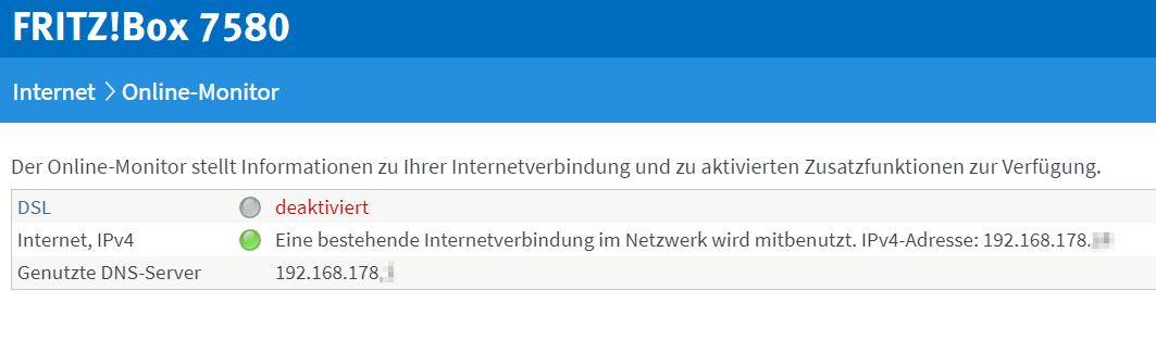

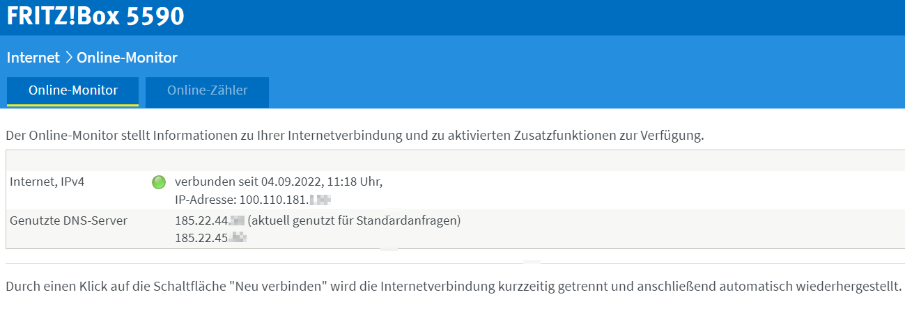

    Danke, das Gleiche bitte noch einmal, jedoch mit erweiterter Ansicht. Diese kannst Du permanent aktiviert lassen.
    https://avm.de/service/wissen…che-aktivieren/
    Oh mein Gott....die erweiterte Ansicht war in der Oberfläche der 5590 nicht aktiviert! :shock: In der 7580 war das der Fall! Sorry!!!

    Hier die Screenshots von meiner 5590 und der 7580 (Internet -> Online-Monitor):

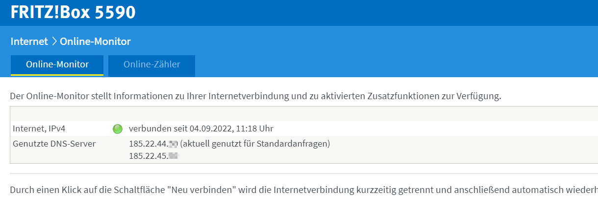

    Ja, da müssten wir anfangen, die Konfiguration komplett zu analysieren. IP Adressen, DNS Settings, Server, Zugangsdaten, aber auch die Detaileinstellungen des VoIP Accounts.
    Fangen wir mit den IP-Adressen an. Gibt es IPv4 und IPv6? Klappt am PC die Namensauflösung für die VoIP Server?
    Oha, da erwischst du mich auf dem falschen Fuß. Wo finde ich die Informationen zu IPv4 und IPv6? Unter Zugangsdaten -> IPv6 ist kein Haken bei "IPv6-Unterstützung aktiv" gesetzt. Sollte man das generell aktivieren?

    In der Oberfläche der 5590 wird unter Online-Monitor "Internet, IPv4" angezeigt, jedoch keine IP-Adresse. In der Oberfläche der 7580 wird angezeigt, dass eine bestehende Internetverbindung im Netzwerk mitbenutzt wird und dann die IP-Adresse: 192.168.178
