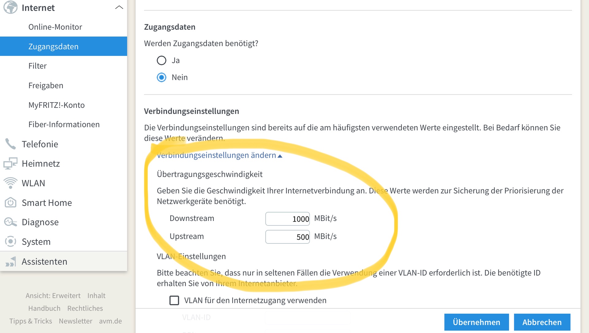

In den Einstellungen der 7590 finde ich keinen Punkt, unter dem ich die Bandbreite angeben muss (Das wurde mir am Telefon gesagt, aber in besagter Einstellung gab es diese Möglichkeit nicht. Vermutlich durch ein Firmware-Update?).
