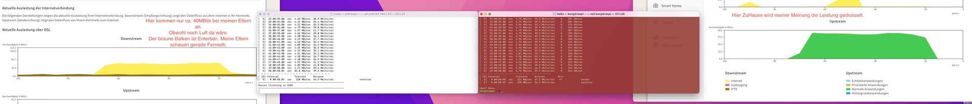

    Hallo Zusammen,
    ich bin bisher immer stiller Mitleser gewesen und schreibe heute meinen ersten Betrag. Ich hoffe ich habe die richtige Kategorie ausgewählt. ;)
    Mein Thema ist recht speziell und ich bin mit nicht sicher ob ich eine abschließende Antwort erhalte. Ich würde mich allerdings freue wenn ich ein paar Hinweis zu meinen bisherigen Tests bzw. eine Einschätzung von Euch bekomme.

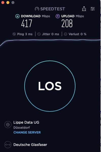

    Als erste ich habe einen Anschluss der Deutschen Glasfaser mit 400 MBits Download und 200 MBits Upload.
    Wenn ich mir die gängigen Speedtests anschaue bekomme ich die versprochene Leistung auch!
    Soweit alles super!
    Nun zum meinem Problem bzw. meinem Fehlerbild.

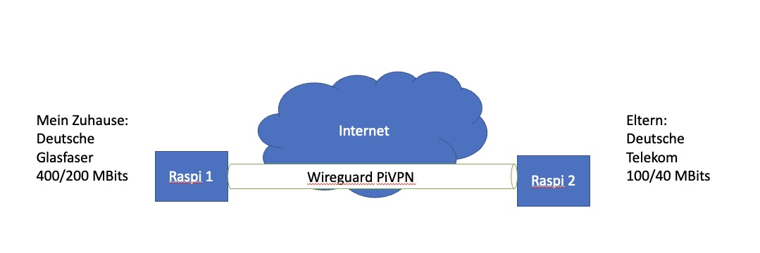

    Ich habe eine VPN Verbindung zu meinen Eltern aufgebaut. Diese Verbindung benutzte ich um z.B. ein extern gelagertes Backup auf einem NAS aktuell zu halten.
    Die Verbindung wird über zwei Raspberry PI 4 mittels Wireguard aufgebaut und besteht permanent. Das ganze Konstrukt läuft sehr stabil und ich habe auch keine Probleme mit meinem IPv6-Anschluss und dem IPv4-Anschluss meiner Eltern.
    Somit sieht der gesamte Aufbau so aus:
    Die Theorie sagt nun:
    Schicken meine Eltern Daten dann gehen die mit 40 MBits auf die Reise und nutzen von meinen 400 MBits Downloadrate ca. 10%.
    Schicke ich Daten auf die Reise werden 50% meines Uploads genutzt und bei meinen Eltern 100% der Downloadrate.

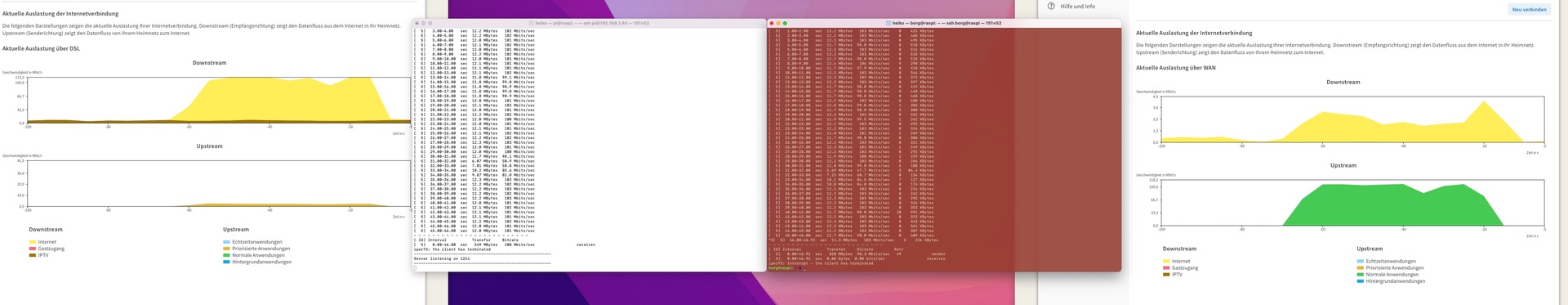

    Nun aber zu den Fakten:
    Schicken meine Eltern Daten ist es wie in der Theorie beschrieben:
    Drehe ich die Senderichtung nun um und schicke Daten dann bekomme ich bei meinem Upload nur ca. 40 MBits was nicht dem entspricht was ich erwartet habe.
    Einer meiner ersten Gedanken war die Raspi's sind nicht schnell genug. Aber die Auslastung der beiden Geräte liegt zwischen 10 und 15 % der CPU und unter 1GB beim Speicher. Wenn ich mein NAS Daten über Wireguard oder SSH Daten schicken lasse sehe ich ein identischen Upload verhalten.
    Um nun zu Testen ob es an meinem Anschluss oder meinem Testaufbau liegt habe ich den Port auf dem iperf3 lauscht in der Fritzbox bei meinen Eltern freigegeben und von einem Rechner den iperf-Test wiederholt. Dann erhalte ich den maximalen und erwarteten Upload von 100 MBits!
    Das wäre das Verhalten mit welchem ich über auch über die VPN-Verbindung gerechnet hätte. Das auf der Seite meine Eltern im Download etwas Luft ist liegt daran das dort gerade Fernsehen geschaut wird.
    Nun Frage ich mich ist so etwas bekannt? Drosselt die Deutsche Glasfaser Daten über SSH bzw. VPN um bestimmt Dienste zu limitieren?
    Steht sowas in den AGB's (meiner Meinung nach nicht)? Verstößt das nicht gegen die Netzneutralität?
    So mehr kann ich erstmal nicht berichten. Ich hoffe mit den riesigen Screenshot verschrecke ich niemanden. Ich habe mir aber große Mühe gegeben möglichst alle Informationen in möglichst wenigen Bilder zu zeigen.

    Also ich stelle in den Raum das die Deutsche Glasfaser VPN oder SSH Verbindungen drosselt. Beweisen kann ich es nicht aber es gibt aus meiner Sicht Indizien.
    Ich hab natürlich noch mehr gemessen. Aber um den Eintrag nicht noch komplexer zu machen darauf verzichtet diese zu zeigen.
    Die Leitung meiner Eltern und meine Leitung liefert zu Belieben Zeiten in den gängigen Speedtest inkl. der Breitband Messung der Bundesnetzagentur die versprochene Leistung.
    Wie komme ich nun auf die Drosselung:
    1. mein Upload wird ziemlich sauber bei 40MBits Upload angeschnitten. Selbst bei einer längeren iperf3 Messung gibt es keine Ausreißer nach oben oder unten von diesen 40MBits. Aus meiner Sicht müsste es Schwankungen geben wenn die Kapazität zwischen irgendwelchen Netzteilen existieren würde.
    2. Im letzten Screenshot sieht man das wenn ich ohne VPN/SSH direkt einen iperf-Test durchführe mehr Upload möglich ist auf nur 40MBits.
    Zwischen allen meinen Messungen haben nur wenige Sekunden oder Minuten beim erstellen meines Eröffnungspost gelegen.
    Ich werde aber auch noch weiter testen. Um die Theorie der Netzverbindung zwischen DG und DTAG zu überprüfen werde ich in den nächsten Tagen mal meine Nachbarn besuchen. Die sind auch bei DG und haben wie wir 400/200Mbits. Somit müsste ich dort dann von DG zu DG prüfen könne wie sich das verhält.

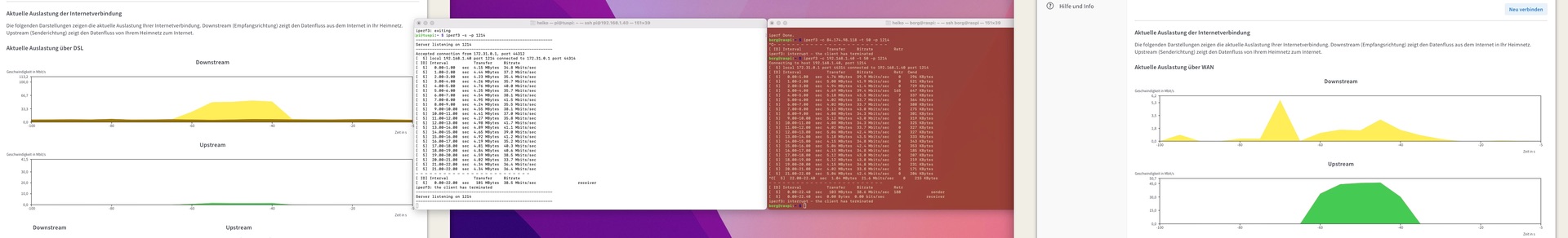

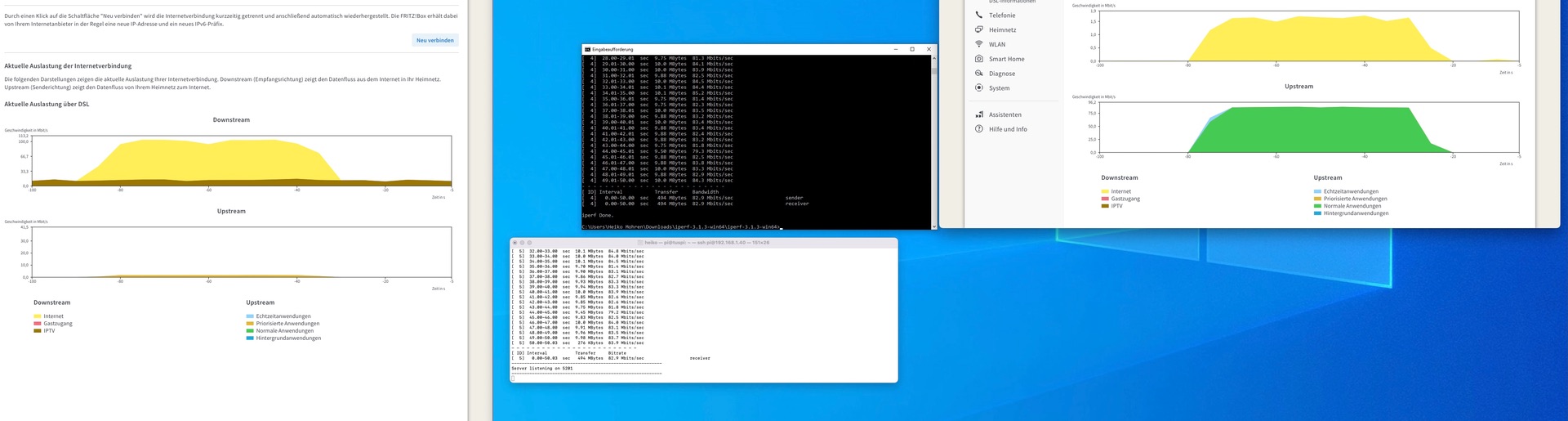

    Guten Morgen Zusammen,
    erst einmal vielen Dank für die Antworten und Ideen.
    Ich Versuche gleiche die Fragen bzw. Themen aufzuteilen und zu beantworten. Ich hoffe es gelingt mir ;)
    Wechsel des Ports auf Port 22 oder einen anderen Port

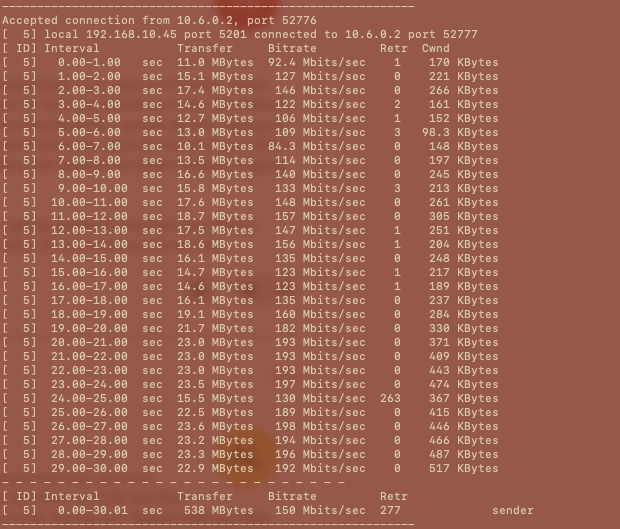

    Der Wechsel des von ipferf auf Port 22 funktioniert leider nicht so wirklich, da ich einen SSH-Verbindung nutze. Dafür müsste ich erstmal den Port für SSH ändern um dann dort einen Port frei zu haben.
    Wenn ich allerdings einen anderen Port in meinem Testfall 1214 nutze komme ich zu einem identischen Verhalten über Wireguard.
    Allerdings glaube ich ist der Test in dieser Konfiguration etwas sinnfrei denn ich gehe eben über VPN und dort wird mein iperf Datenstrom im VPN Tunnel verpackt. Damit einer der Anbieter auf Portbasis drosseln könnte müsste dieser erstmal den Wireguard-Tunnel aufbrechen. Das halte ich erstmal für nicht möglich. (ja ich weiß Geheimdienste oder ähnliches können das vielleicht oder bestimmt)

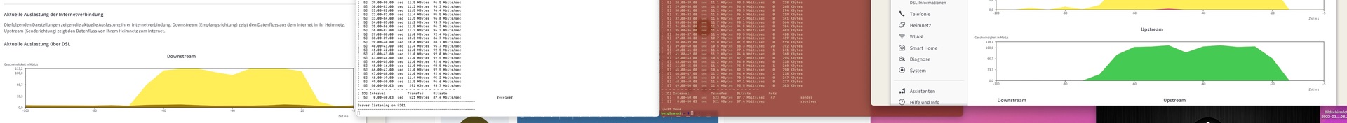

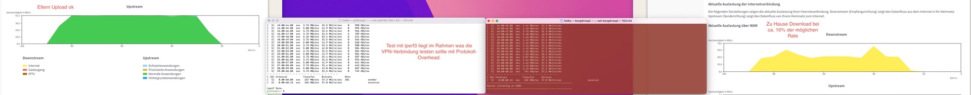

    Über die Nacht bin ich dann auf die Idee gekommen die beiden Raspi's einfach mal nicht über die VPN-Strecke miteinander sprechen zu lassen sondern direkt über das Internet in dem ich den entsprechenden Port freigebe. (hatte ich auch schon mit einem anderen Rechner gemacht)
    Siehe da:
    Das zeigt für mich nun folgendes:
    1. Es gibt kein Kapazitätsproblem zwischen den DG und DTAG. Nackter Traffic ohne Wireguard läuft fix über das Internet.
    2. Das immer noch laufende Fernsehprogramm(priorisierte Echtzeitdaten) hat keine Auswirkung darauf das die maximal genutzt Leitungskapazität genutzt wird.
    3. Außerdem denke ich den UDP Test auch mit angepasster MTU-Size kann ich mir ohne VPN sparen, da hier aufgezeigt wurde das eine höhere Datenrate als 40Mbits möglich ist.
    4. Optisch ist die Darstellung in der Fritzbox keine gerade Linie sondern eine weitest gehende maximal Auslastung mit kleinen Zacken drin.
    @alfalfa: Wieso belastet das Traffic Shaping die CPU einer der beiden Fritzbox? In meinem Verständnis müsste das in irgendeiner Infrastruktur eines der beiden Anbieter stattfinden.
    Im weiteren Schritt werde ich heute noch von DG nach DG messen. Hier muss ich mir allerdings noch einen Testaufbau einfallen lassen den ich bei den Nachbarn durchführen kann.
    Mein Ziel wäre zu testen welche maximale Kapazität zwischen den beiden DG Anschlüssen mit und ohne VPN möglich ist.
    Falls ohne VPN ca. 200 Mbits Upload möglich wäre und mit Wireguard nur noch 40 Mbits würde das aus meiner Sicht dafür sprechen das es ein Traffic Shaping gibt.
    Ich wünsche Euch einen guten Start in die Woche und einen schönen Tag!

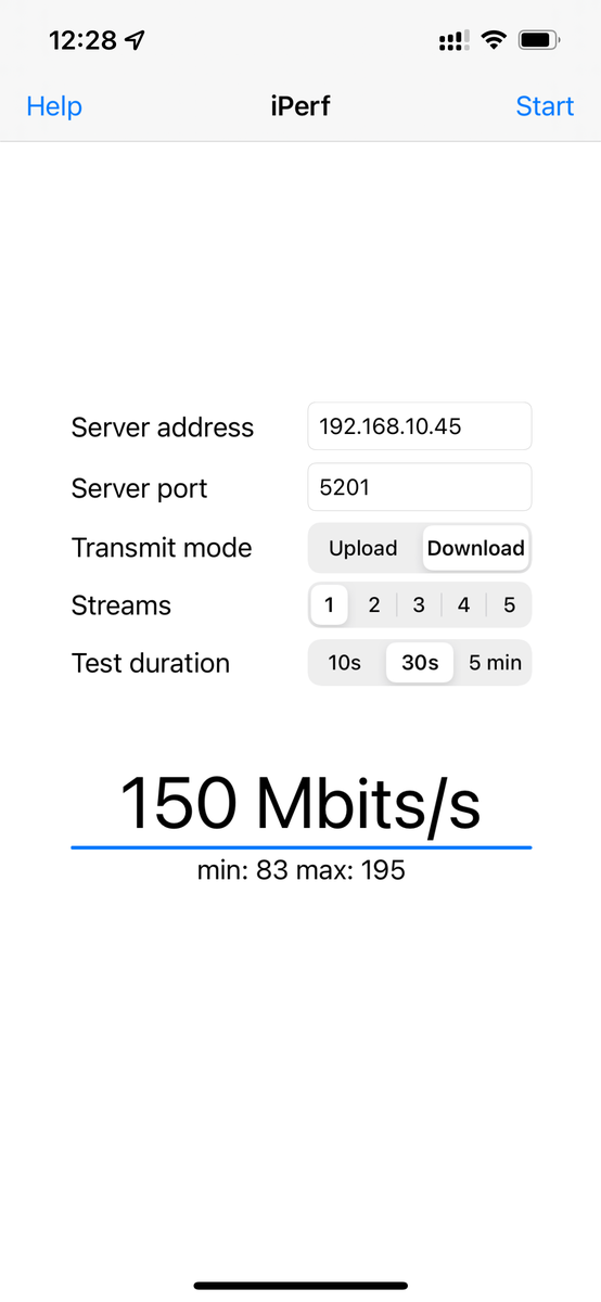

    Die Verbindung zwischen den bei PI's kann von beiden Seite aus geöffnet werden. Auf der Seite der Telekom habe ich IPv6 aktiviert und kann meinen PI über die statische IPv6 Adresse erreichen. Genauso mache ich das auch mit mobilen Geräten.
    Der erste Test mit dem Anschluss meiner Nachbarn konnte ich nur über WLAN und mittels iPhone durchführen. Dabei habe ich die APP iperf aus dem IOS-App-Store geladen.
    Damit konnte ich schonmal zeigen das mein lokaler Raps im Netz der DG mit einem Client der DG über Wireguard mehr als 40 MBits Upload leisten kann.
    Ich wollte heute Abend nochmal testen. Allerdings muss ich schauen mit welchen Geräten und welchem Aufwand ich das vertretbar hinbekomme.
    Der PI als limitierender Faktor scheidet damit aus meiner Sicht aus.
    DG zu DG über Wireguard ist ebenfalls schneller als 40 MBits
    Ich vergleich jetzt die Konfiguration der beiden Wireguard-Schnittstellen in meinem Raspi um zusehen ob es da Unterschiede gibt.
    Für die Mobilen Geräte habe ich die Verbindung mittels PiVPN eingerichtet. Für die SitetoSite-Verbindung habe ich das ganze über eine manuelle Konfiguration gemacht.
    Die große Unbekannte ist dann noch die Verbindung zur Telekom. Da habe ich noch keine Idee wie ich da weiter testen kann.
