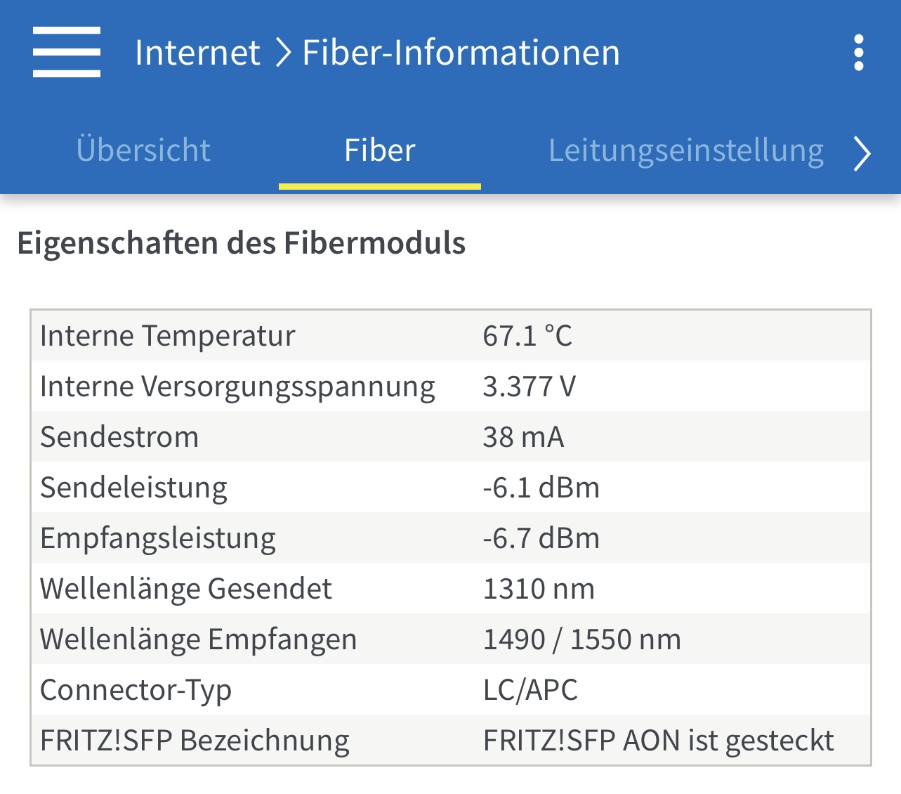

    Bei uns erfolgte gestern Nachmittag die Umschaltung von DSL auf Glasfaser. Ich hatte nach dem Legen des Leerrohres spontan eine 5530 Fiber bestellt.
    Zum Glück hatte ich vorab den Thread hier gefunden - deshalb wollte ich einfach mal Danke sagen, da mir u.a. die Infos (die Zugangsdaten im Brief sind nicht die korrekten, sondern die im Kundencenter, HTP=AON, Telefon extra einzurichten, DS-Lite Einstellungen, ...) gleich den Weg gezeigt haben, so dass ich nach einigem Ausprobieren mit diesen Infos dann doch recht schnell Internet und Telefon mit der 5530 zum Laufen gebracht habe, ohne die FiberTwist Box (P2110B - laut Aufkleber) auch nur einmal in Betrieb zu nehmen.
    Die 7590 im anderen Zimmer habe ich erst zum Repeater über LAN gemacht und nun noch als Mesh-Repeater eingebunden. Leider war es nicht einfach, auf 2 aktive Fritz!Boxen zuzugreifen, da man dann fast immer bei der 1. landet. Dazu der Kram mit DECT und Telefonbuch. Hab das FritzOS dann nach und nach besser verstanden. Leider scheinen manche WLAN Geräte nun das entferntere, langsamere WLAN zu nehmen. Eventuell dann doch lieber getrennte WLAN.
    Nach mehreren Speedtests an verschiedenen Stellen im Haus habe ich dann eines von mehreren im Haus verlegten LAN Kabeln als defekt identifiziert, da nur merkwürdigerweise etwa 1/3 der Geschwindigkeit (60-90 Mbps) am Ende ankommen. Ein von Hand quer durchs Haus gelegtes Kabel gleicher Qualität hat dann den vollen Speed (257) durchgelassen. Aber mit dem Ersatzkabel kommt da selbst duch mehrere lange Kabel und die Geräte (2 Switch, 1 FritzBox) dazwischen die komplette Maximalgeschwindigkeit am letzten Gerät an. Zum Glück liegt das gleiche Kabel nochmal daneben in den Kabelschächten, so dass ich hier nun erstmalig versuche, 2 Stecker selbst an ein Kabel anzubringen.
