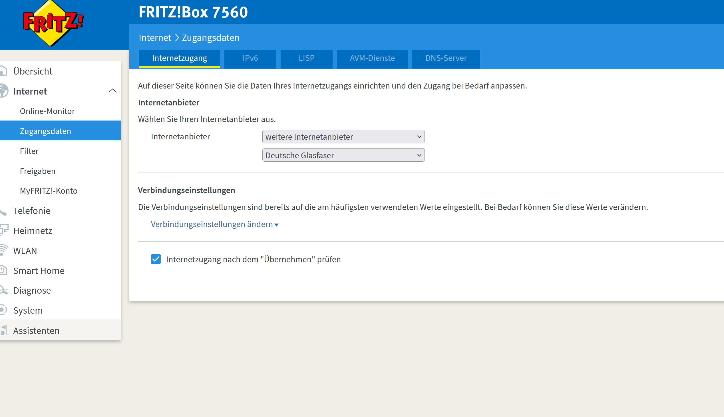

    Habe schon darauf geclickt; wenn nicht, seht man noch weniger:

    Ich gehe nicht davon aus, das es am 1&1 Brandung liegt, sondern am Profil "Deutsche Glasfaser", welches in der FB hinterlegt ist. Dort ist fix 1000/1000 vorgegeben.
    Versuche doch einmal die Internetverbindung neu anzulegen und abweichend (nicht das dies unbedingt empfehlenswert ist) von der DG Anleitung eben nicht "Deutsche Glasfaser" auszuwählen, sondern "andere Internetanbieter" (oder so ähnlich). Dort kannst Du den Namen frei vergeben, ich würde"DG" vorschlagen und Up- und Down-Rate kannst Du nun einstellen.

    Moin,
    HubeBube hat recht, es liegt am "Deutsche Glasfaser" Profil, schaut bei mir Fritz OS 7.29 genau so aus.
