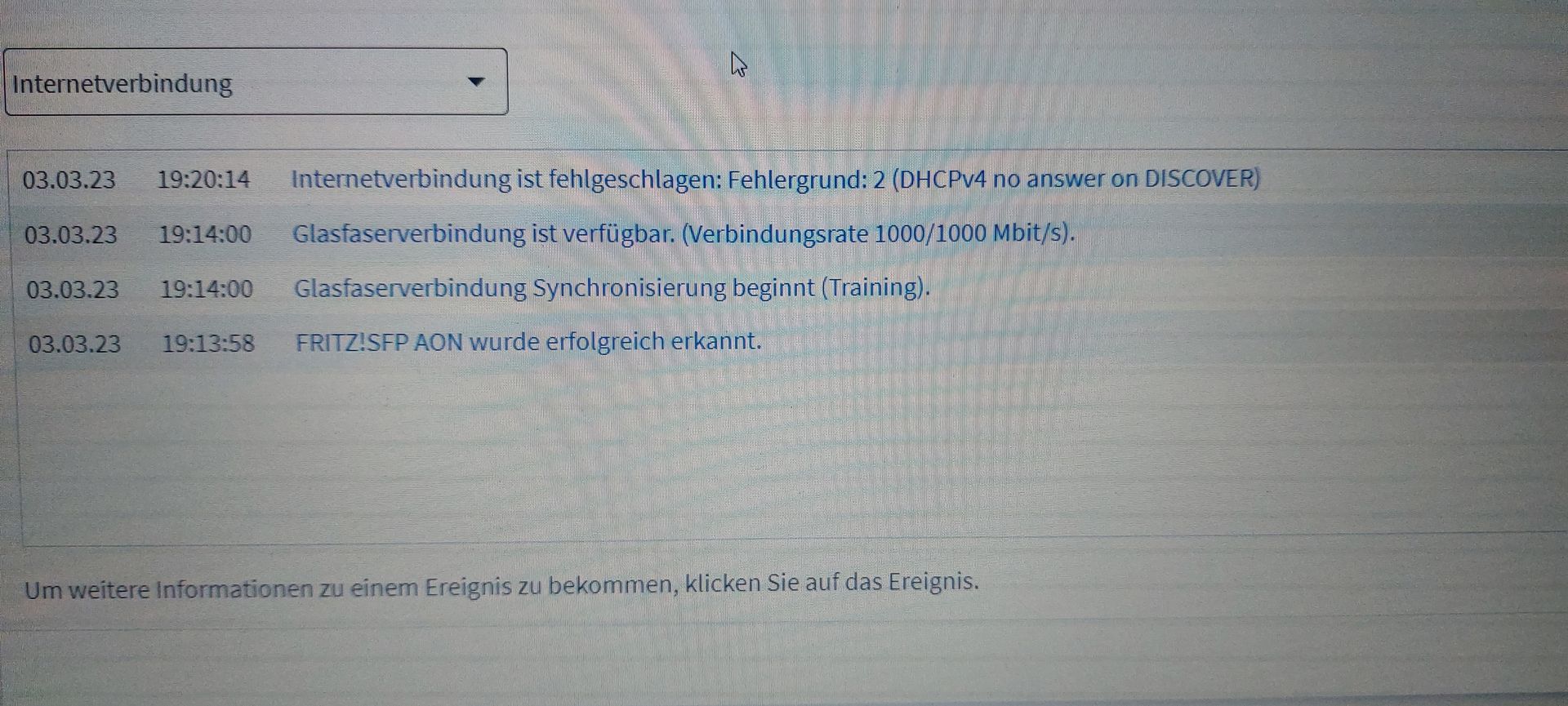

    Heute 2 1/2 Stunden die 5590 und das alte Glasfasermodem vom Netz genommen.Vorher die 5590 auf Werkseinstellungen zurück gesetzt und dann Down und Upload eingestellt.Hat nach der Zeit wieder nicht geklappt mit der Anmeldung.
    Hat jemand noch eine Idee?

    Die Fehlermeldung bedeutet, dass die Fritzbox DHCP Discover Pakete ("Hat jemand eine Adresse für mich") verschickt und darauf keine Antwort erhält. Das kann daran liegen, dass der DHCP-Server einfach nicht antwortet (z.B. weil er zu viele MAC-Adressen/Geräte in kurzer Zeit an dem Anschluss gesehen hat), aber es kann auch sein, dass die Discover Pakete den DHCP-Server nicht erreicht haben (Anschluss down, anderes Hardwareproblem oder ein Konfigurationsfehler).
    Ein häufiges Konfigurationsproblem ist, dass man auf einem Kabel mehrere virtuelle Netze (VLANs) übertragen kann. Wenn der Anschluss die Internetverbindung in einem VLAN überträgt, dann muss die passende VLAN-ID in der Fritzbox für die Internetverbindung eingetragen sein. Es gibt eine Reihe VLAN-IDs, die die Deutsche Glasfaser für bestimmte Situation verwendet.
    Wie weiter oben schon erwähnt, könntest du VLAN-ID 320 ausprobieren. Das war mal in den frühen Ausbaugebieten mit dem Genexis Titanium Stapel ein verbreitet genutztes VLAN. Es ist auch möglich, aber technisch etwas anspruchsvoller, den Datenverkehr auf der externen Netzwerkschnittstelle mitzulesen und nach Hinweisen zu suchen, was in der Kommunikation schiefgeht.
    Ein defektes Kabel ist nahezu ausgeschlossen, weil die Fritzbox ein Signal empfängt, aber es ist denkbar, dass das Fritzbox SFP defekt ist und nicht sendet. Das wäre jedoch nicht, woran ich als erstes denken würde.
