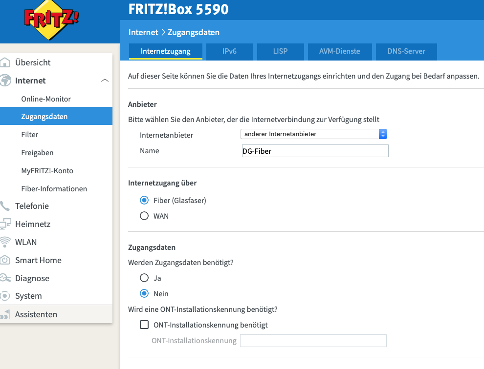

    Unter Internet -> Zugangsdaten anderer Internetanbieter auswählen und dann einen Namen eingeben, z.B. DG-Fiber.
    Wenn Du das vorgegebene Deutsche Glasfaser Profil auswählst dann ist dort nur der WAN-Port aktiv und Fiber disabled.
    Probiere das mal und starte die Box dann neu.

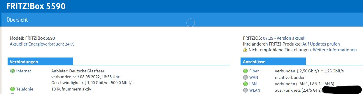

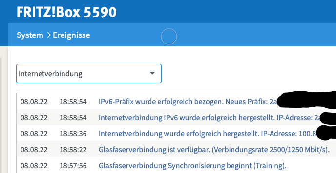

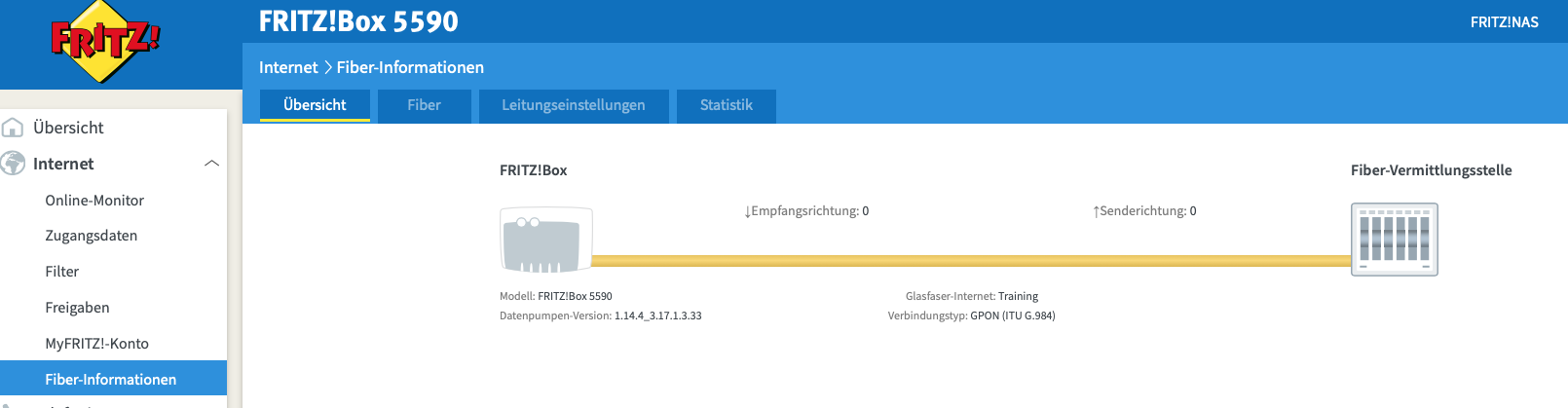

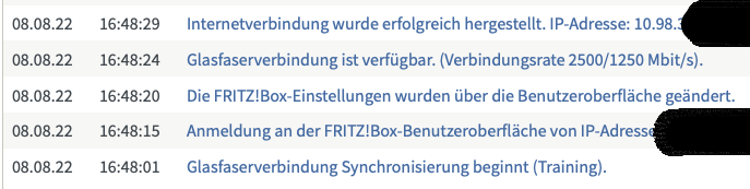

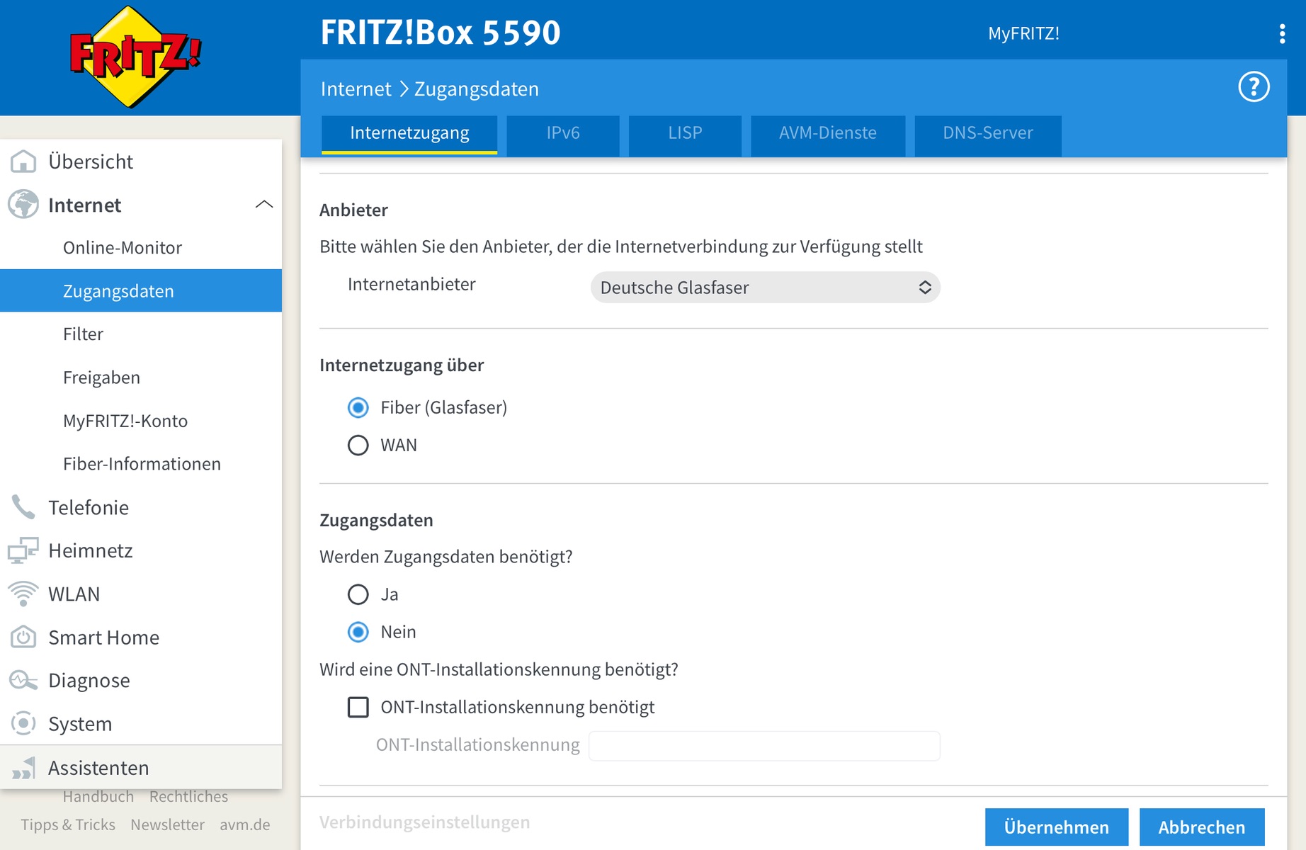

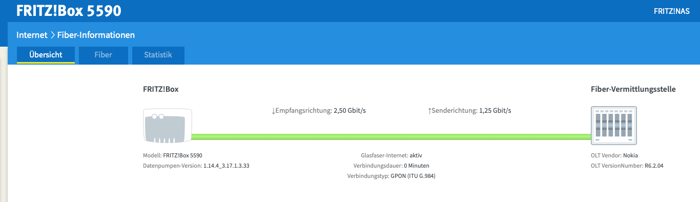

    Zitat von mnewiger
    Moin. Ich habe eine Frage zur 5590.
    Die Internetverbindung funktioniert bei mir nur über WAN bzw. den ONT von DG.
    Nutze ich Fiber über die die 5590 so kommt die Internetverbindung nicht zustande.
    Ungereimt finde ich dabei, dass die 5590 mir einmal in den Ereignissen angezeigt hat, das SFP/GPON erkannt wurde und seitdem nicht mehr.
    Auch nicht mehr nach einem Neustart.
    Das Power/Fiber-Lämpchen leuchtet grün.
    Ereignisse zeigt: Glasfaserverbindung verfügbar.
    Die Übersicht zeigt aber Fiber als deaktiviert.
    Wahrscheinlich scheitert die Internetverbindung ja daran, dass DG diese abweist.
    Dann würde ich aber erwarten, dass in der Übersicht das Internet-Lämpchen aus ist (nicht verbunden), das Lämpchen für Fiber aber leuchtet (aktiviert), denn lautet Ereignisse ist eine Glasfaserverbindung ja verfügbar.
    Wie kann ich nun also einen Hardwaredefekt am SFP ausschließen?
    Und Was bedeutet Fiber aktiviert/deaktiviert?
    Eine mehrfache explizite Nachfrage bei AVM brachte auf diese Frage leider keine Antwort.
    Wie sieht das denn bei euch aus, wenn die Glasfaserverbindung erkannt wird, aber die Box vom Anbieter abgewiesen wird?
    Screenshots anbei.

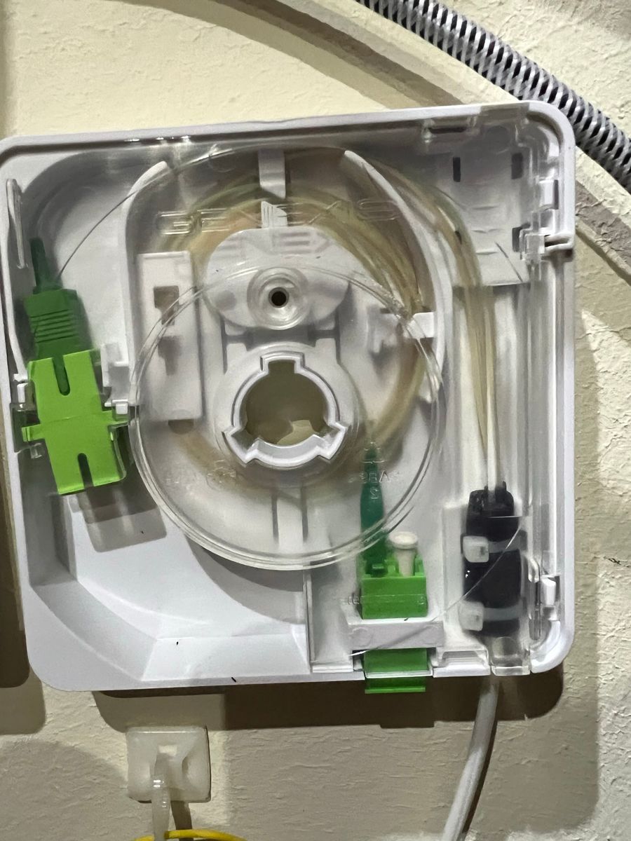

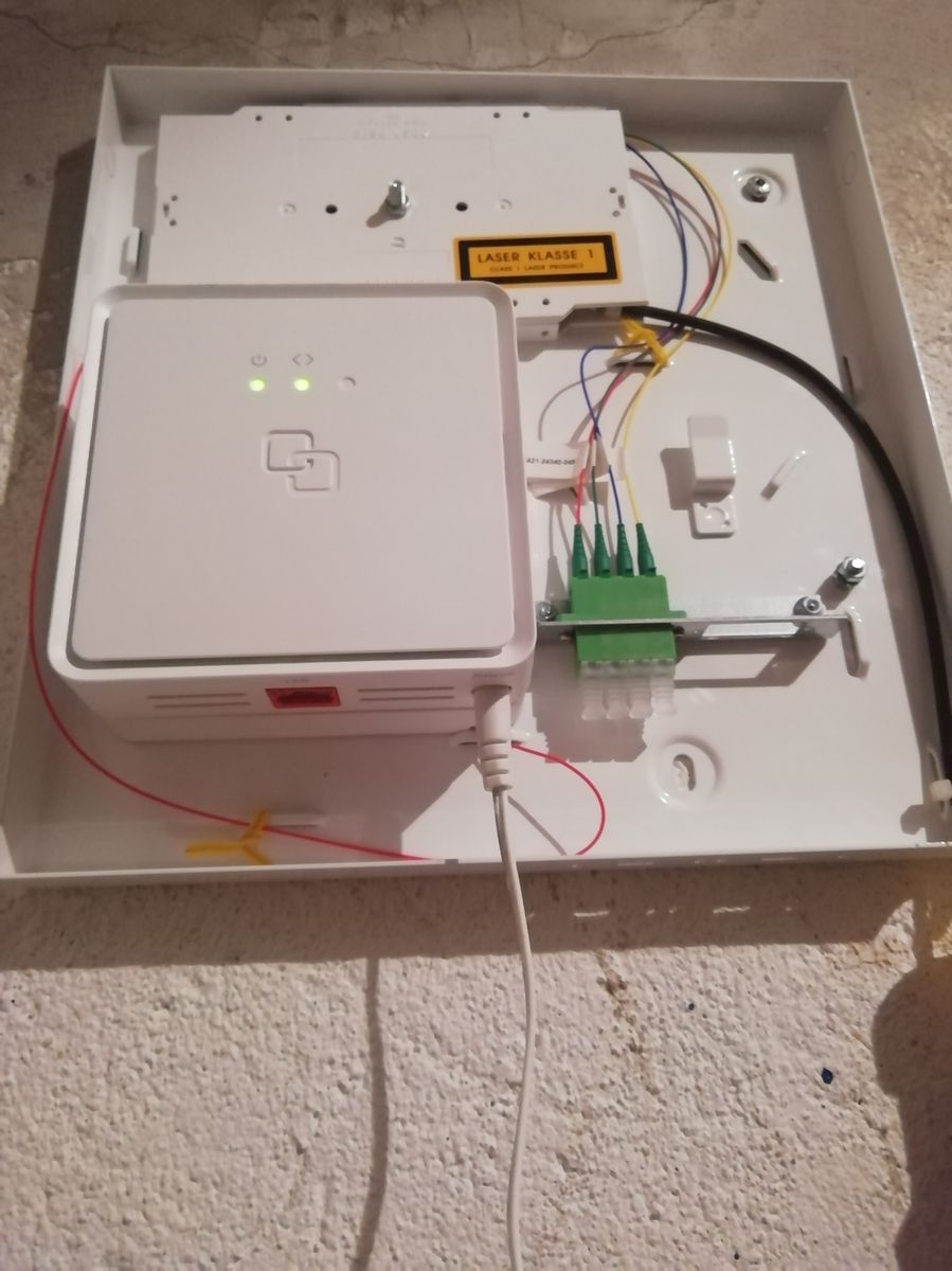

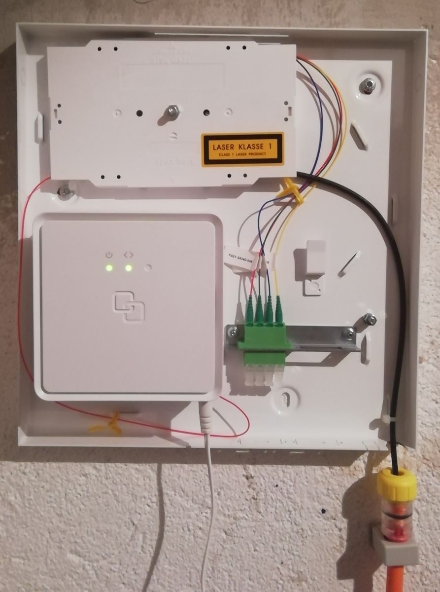

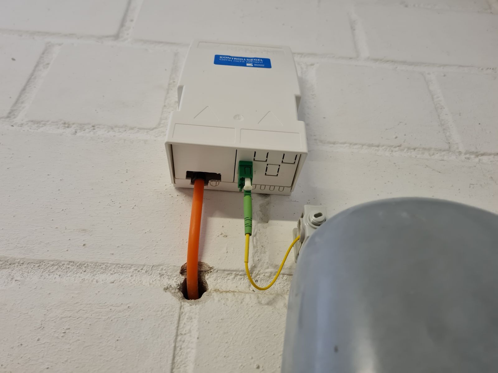

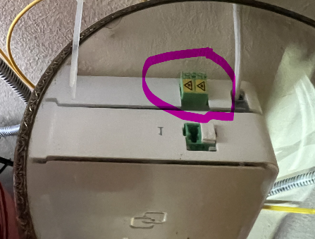

    Warum möchtest Du den Gf-TA von der Wand abnehmen?
    Wenn Du Dir das Bild anschauen magst … weil er lieblos installiert ist und es Sch…e aussieht…
    Nachtrag: Ich habe den leisen Verdacht, dass dir die Begrifflichkeiten nicht klar sind. Wie schon von frank_m angesprochen: das Forum hat eine Suchfunktion.
    Welchen Begriff habe ich denn falsch gebraucht?
    Gestatte mir dir einen Link zum "Vokabeln lernen" mit auf den Weg zu geben:
    HubeBube
    24. Februar 2021 um 11:34
    • 10. September 2022 um 16:53
    • #264
    Lieblose Installation des Gf-TA kann ich in B663F609-C72D-478A-B33C-C7FEBA6F90C5.jpg nicht erkennen, wo soll sich das erwähnte Siegel befinden?
  • edeblee
    • 10. September 2022 um 17:35
    • #265
    Um genau zu sein, stört mich das Kabelrouting...an der Oberseite ist ein Siegel, darum hatte ich gefragt ob man das öffnen muss um es von der Wand zu nehmen...

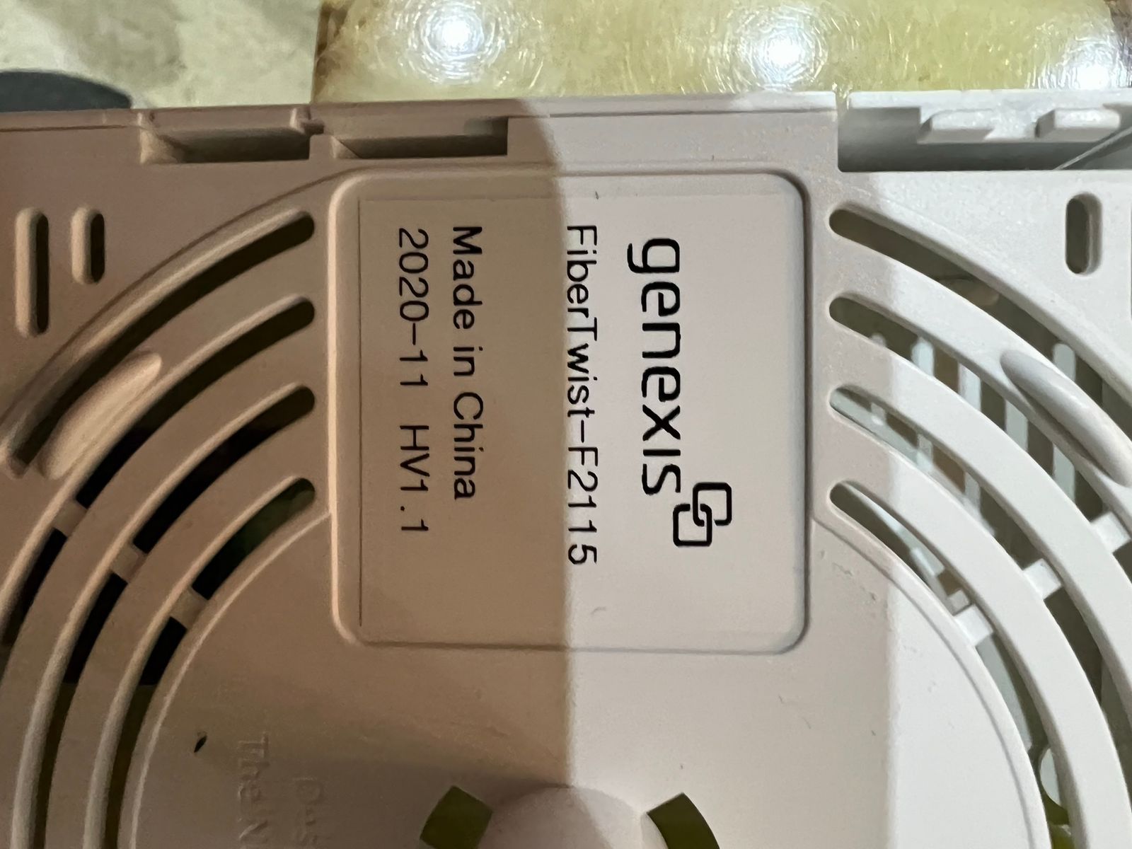

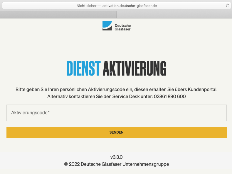

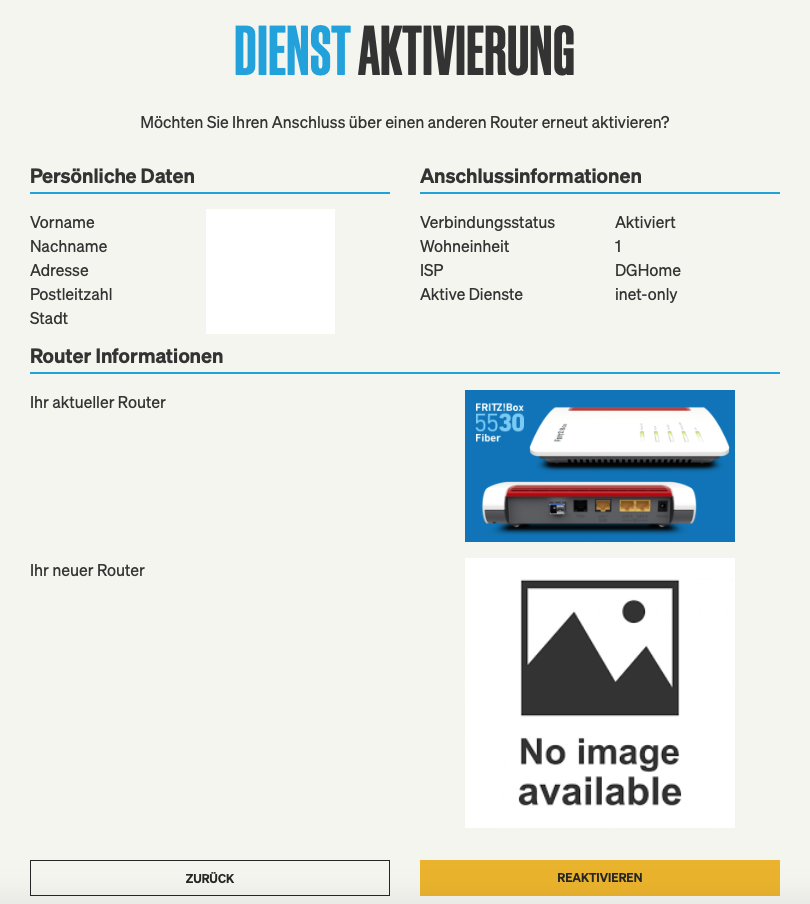

    Neueste Antwort der Deutschen GF:
    Tatsächlich benötigen Sie von uns einen Aktivierungscode. Bitte teilen Sie uns die Seriennummer Ihrer Fritzbox mit.
    Foto mit dem Typenschild habe ich geschickt.
    Kann ich etwas falsch oder mir das Leben schwerer machen, wenn ich mal probiere ob es einfach nach der AVM Anleitung und mit dem Code aus "Mein Vertrag" geht?
    Gruß
    Ede
    • 10. September 2022 um 18:56
    • #266
    Das wird vermutlich einfach nicht funktionieren. Das OLT im PoP muss die Fritzbox ins Netz lassen, damit irgendeine Kommunikation stattfinden kann. Wenn sie noch nicht aktiviert ist, kommt sie in ein separates "Aktivierungsnetz", wo du nur die Seite für die Aktivierung erreichen kannst, um den Code einzugeben.
    Wenn die 5590 in deiner Region noch nicht pauschal vom ONT auf das Netz gelassen wird, ist wahrscheinlich eine individuelle Freigabe nötig, für die dann die Seriennummer gebraucht wird. Ohne die Freigabe bleibt die Fritzbox im "Training" stecken. Mit dieser Freigabe im OLT kann die Fritzbox das "Training" abschließen und kommt vermutlich erst nur ins Aktivierungsnetz. Dort gibst du den Aktivierungscode ein. Damit ist die Fritzbox mit deinem Account verknüpft und darf anschließend ins Internet.
    Oh Mann, in der Tat, das war es.
    Ich hatte am Anfang einmal anderer Anbieter mit Fiber aktiviert ausprobiert, damals ging es aber nicht, da ich den SFP nicht ordentlich in die Box gesteckt hatte. Als ich dieses Problem gelöst hatte, war ich wohl auf dem Profil Deutsche Glasfaser hängengeblieben. Dass dieses Profil Fiber deaktiviert, weil DG ja ein ONT installiert und man die Box dann über WAN betreiben kann, naja.
    Genauso naja, wie dass bei AVM auch auf mehrmaliges Nachfragen "hat Fiber deaktiviert etwas zu bedeuten" keine Glocken geläutet haben.
    Ich habe das rückgemeldet und vielleicht passt AVM ja jetzt die Anleitung an https://avm.de/service/freie-…uss-einrichten/ und ergänzt, dass man für die Einrichtung für Deutsche Glasfaser auf keinen Fall das Profil "Deutsche Glasfaser" verwenden darf.
    Klingt komisch, ist aber so.
    Vielen Dank auf jeden Fall. Funktioniert jetzt :)

    Moin,

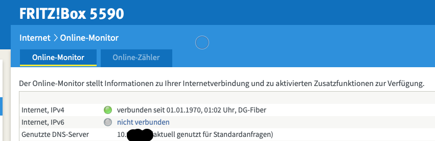

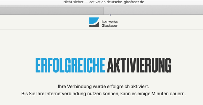

    entgegen anderslautender Aussage der Deutschen Glasfaser und Meinungen hier...es geht!
    FritzBox5590 angesteckt, anderer Anbieter, Aktivierungssite geöffnet und Code aus dem Kundenportal eingeben und es spielt!
    Danke...
    Salu2
    ede
