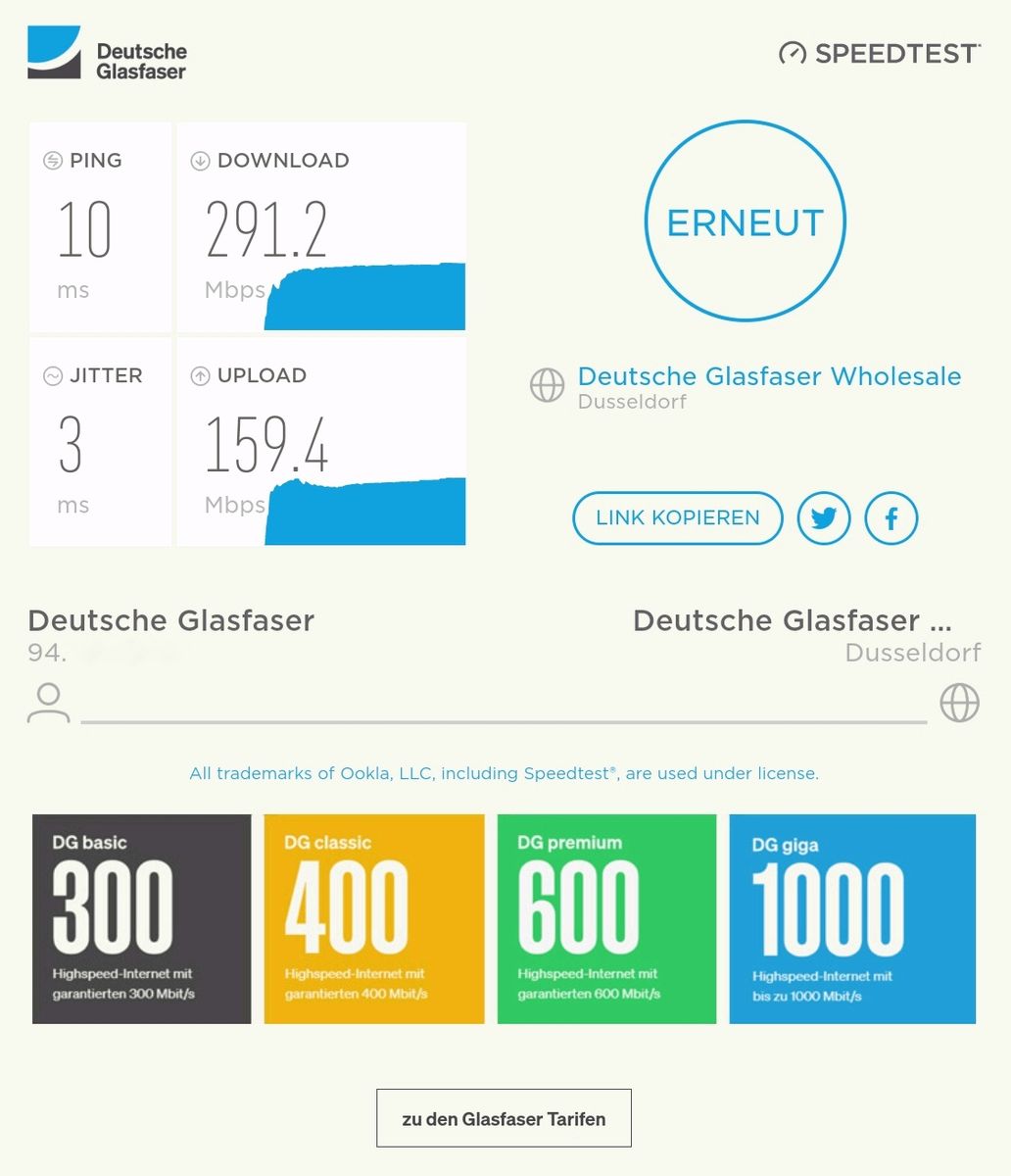

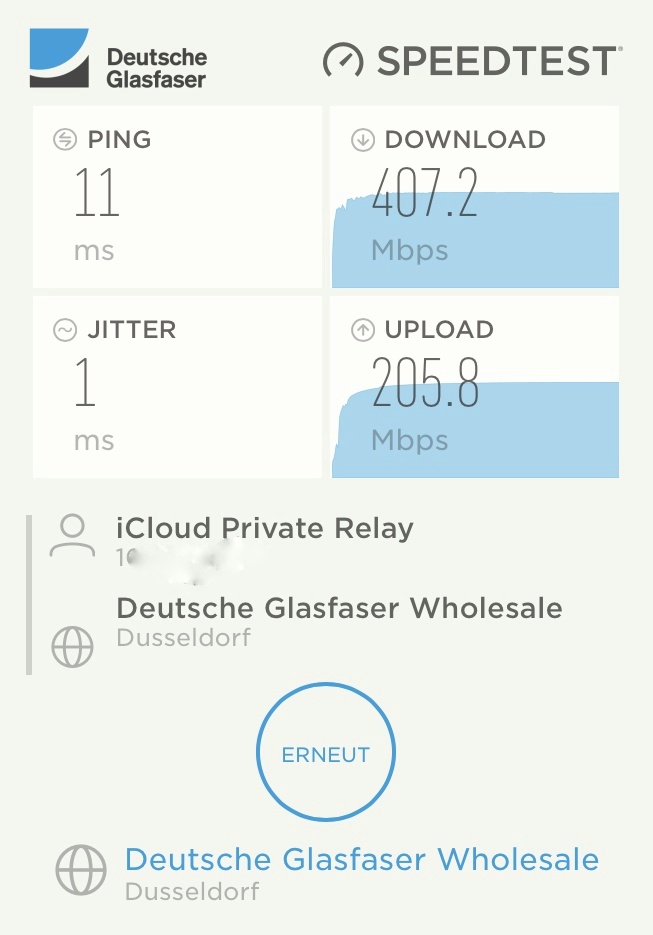

    • 3. April 2022 um 19:12
    Vergiss für Tests einfach WLAN. Ich habe zwei Screenshots angehängt. Die Messungen sind unmittelbar nacheinander mittels WLAN mit freier Sicht auf den gleichen WLAN Router, der in 1,5 m Abstand steht, entstanden. Der Unterschied: zwei unterschiedliche WLAN Endgeräte.
    Hätte ich nicht die iPhone Messung würde ich annehmen, das irgendetwas mit der Internetanbindung nicht stimmt.
    Ist jetzt das Problem bei Speedtests mittels WLAN offensichtlich?
    3.080
