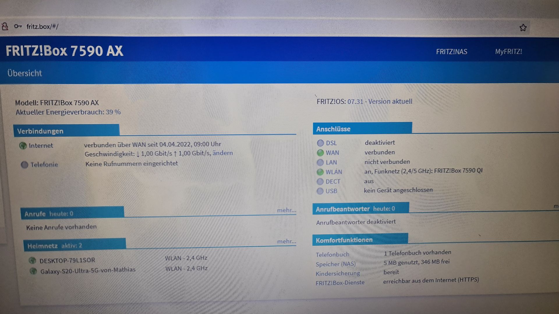

    Hallo Leute.
    Bin nun in S'dorf auch endlich angeschlossen :)
    Folgende Frage/Problem: ich habe die 1Gb Leitung geordert und eine Fritzbox 7590 AX. Mit Lan am Modem und PC bekomme ich 940 Mbit/s angezeigt.
    Mache ich aber nen Speedtest mit der Fritzbox direkt neben das Modem bekomme ich per wlan nur 100 Mbit angezeigt. Lt Beschreibung von OpenInfra zum Glasfasermodem soll man bei Fritzbox Einstellung auf Kabelmodem anklicken.
    Hat jemand eine Idee?
    Vielen Dank

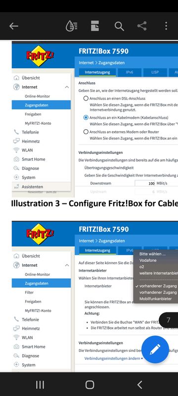

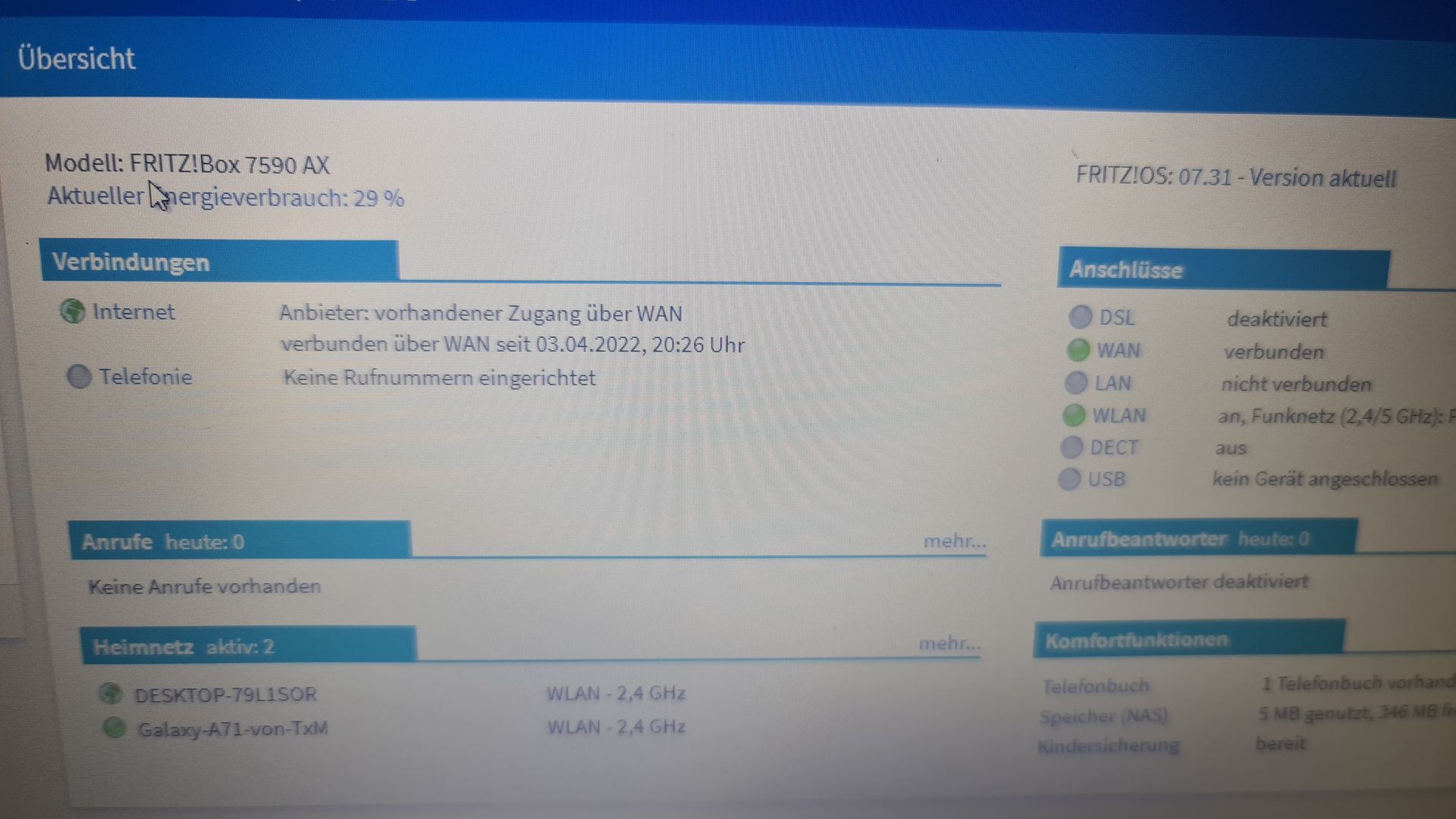

    Du hast die FRITZ!Box mit deren blauen. WAN-Port an das von OI gelieferte HES... angeschlossen?
    Hast Du den Eco-Mode des FRITZ!Box WAN Anschlusses ausgeschaltet?

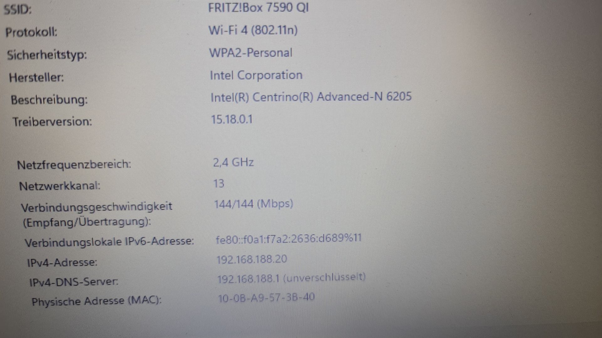

    Ist das ein Schreibfehler oder hast du den Speedtest wirklich per W-LAN gemacht?
    Ändert sich das Verhalten, wenn "Anschluss an externes Modem oder Router" ausgewählt wird?
  • OI Fan
    16
    235
    • 3. April 2022 um 15:35
    nein, bleibt gleich....
    Aber Kabelmodem ist doch richtig, oder?

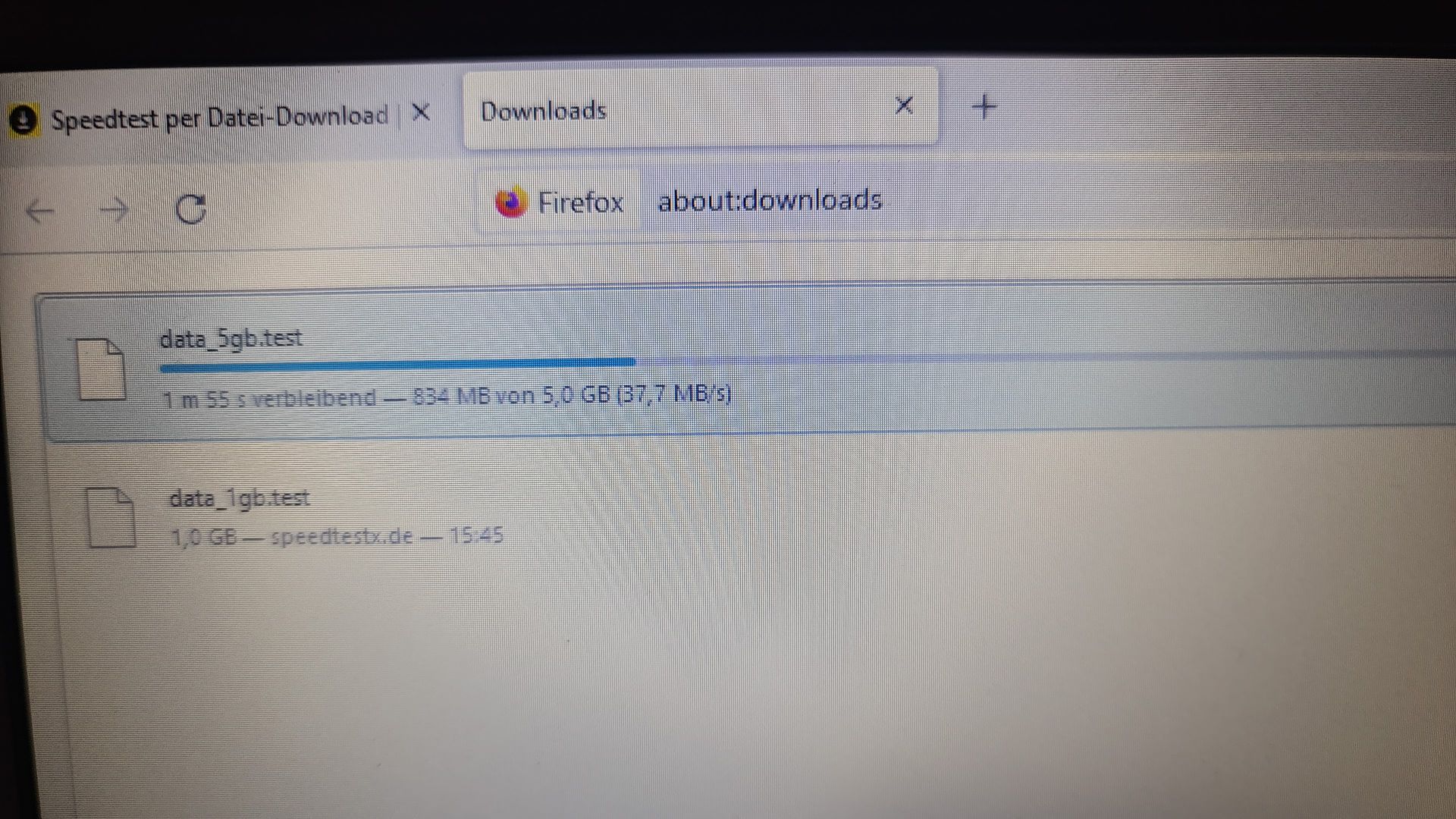

    • 3. April 2022 um 15:44
    Zitat von OI Fan
    Bei Download einer Datei mit Lankabel war die Geschwindigkeit nur 12,5 Mbit/s
    Das hört sich nach einer typischen MBit/s <-> MByte/s Verwechslung an. 12,5 MByte/s sind nämlich genau 100 MBit/s. Achte darauf, was du misst.
    Da du direkt am Modem ja die volle Geschwindigkeit erreichst, ist es definitiv ein Fehler in deinem Setup. Bevor wir hier weiter rumspekulieren, zeige doch bitte mal Screenshots aller relevanten Einstellungen und Statusmeldungen in der Fritzbox und im PC. Es muss sichergestellt sein, dass vom PC bis zum Modem durchgängig 1 GBit/s über Kabel verfügbar ist. Dann mache den Speedtest noch mal. Wichtig: Kein WLAN und kein Powerlan darf verwendet werden. Ausschließlich echtes Ethernet ist möglich.

    Leute; habe ich alles.
    Nochmal für Verdeutlichung: es gibt ja z.B. bei speedtestx.de Testdateien (z.B. 1>10Gb) Dateien zum downloaden
    Wenn ich das Ethernetkabel Kategorie 8!! direkt vom Modem Lan 1/Wan) an PC anschließe habe ich so um die 75Mibt/s.
    Wenn ich Kabel an WAN Anschluß an 7590 AX anschließe, habe ich 6 Mbit/s als Download (wlan)
    Und da würde ich schon Geld drauf wetten, dass das nicht MBit/s, sondern MByte/s sind.

    Je nach WLAN-Fähigkeiten der Gegenstelle ist das ein ganz ordentlicher Wert. Du kannst dich ja nochmal melden, wenn du bereit bist, eine zuverlässigere Messung der Anschlussperformance zu machen. Ich würde ein anderes Kabel probieren, oder sonst irgendwie schauen, ob die Schnittstelle auf Fast-Ethernet zurückgeschaltet hat. Aber WLAN kann man natürlich auch messen.
