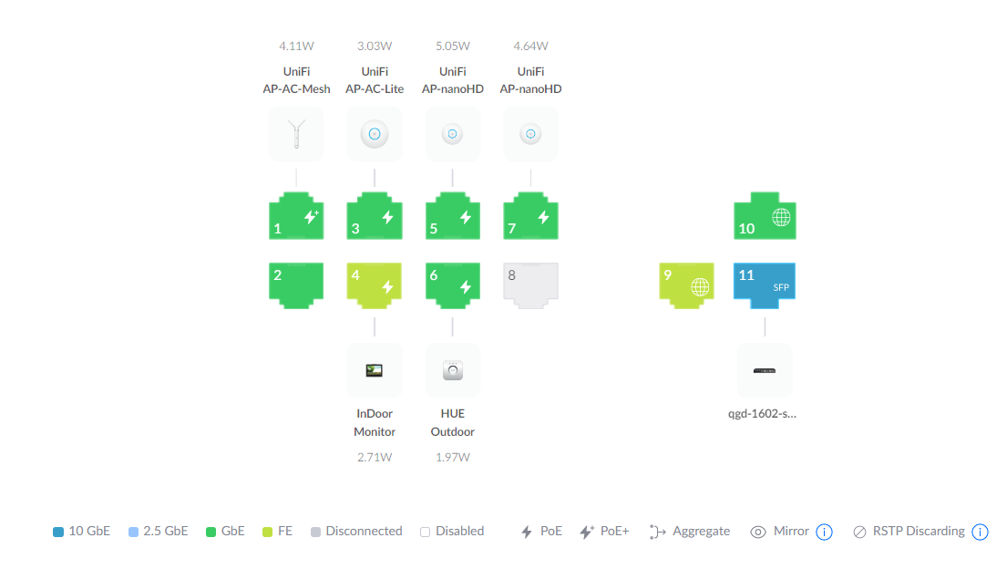

    Der SFP+ Slot ist nur für WAN? Ich bin bis jetzt davon ausgegangen, das dieser Port auch für Multigigabit Ethernet im LAN (bei enntsprechendem SFP+ Modul) genutzt werden kann.
    Dafür ist der Port 11, auch ein SPF+, bei mir per DAC an den nächsten Switch (Qnap QGD-1602, 2x SPF+) angebunden.
    Dies sollte von den AP in Richtung NAS reichen. ;)

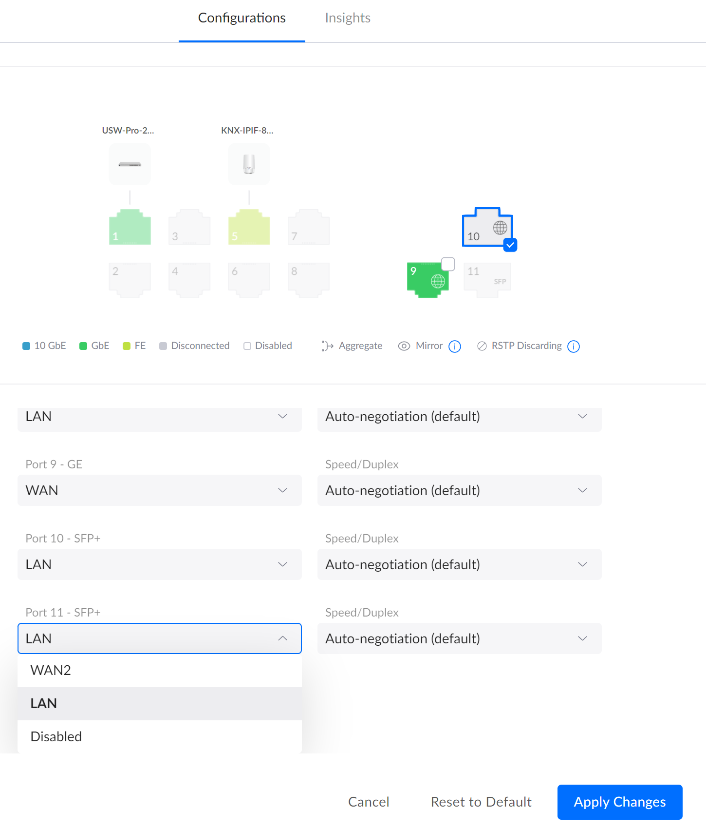

    Über Cat6a Kabel können doch auch 10 Gbps über RJ45 übertragen werden? Aber trotzdem ist es doch nicht toll, wenn ich ein aktives Gerät vor meinem Router habe, das mir die Glasfaser in Kupfer umwandelt, wenn ich die Glasfaser direkt an meinem Router anstecken könnte. Aber klar, okay ist es... vor allem, wenn man den SFP+ Port dann für etwas anders verwenden kann.
    Mein letzter Wissensstand war auch, dass der Port 10 nur als WAN Port genutzt werden kann, aber ich habe gerade gesehen, dass das wohl in einem Update geändert wurde (siehe Anhang).
    (Auch nachzulesen hier: https://ubiquiti-networks-forum.de/board/thread/4…ls-lan-nutzbar/ )
    Unter diesen Umständen gebe ich euch Recht, dass ich den wertvollen SFP+ Port auch lieber anderweitig benutze und bei dem Provider ONT bleibe.
    JA, man kann den Port 9 SFP+ als LAN nutzen. Aber man kann keinen der 8 LAN-Ports physikalisch als WAN nutzen. Die hängen an einer anderen Switch-CPU und sie sind PoE-Tauglich. Somit würde nur Port 9 mit 2,5 GbE für WAN bleiben.
    Ich habe 2x Internet, somit benötige ich Port 9 + 10, weil ja nur die WAN-tauglich sind.
    Und Port 11 ist ein SFP+ Port zum LAN und, wie man in meinem Bild sieht, mit 10 GbE belegt.
    Die Notwendigkeit 2x SFP+ in Richtung LAN ist bei mir nicht gegeben, ich glaube wird wahrscheinlich selten benötigt. Vom Internet kann ja nicht mehr kommen und für die 8x 1GbE-Switch-Port reichen auch einmal SFP+.

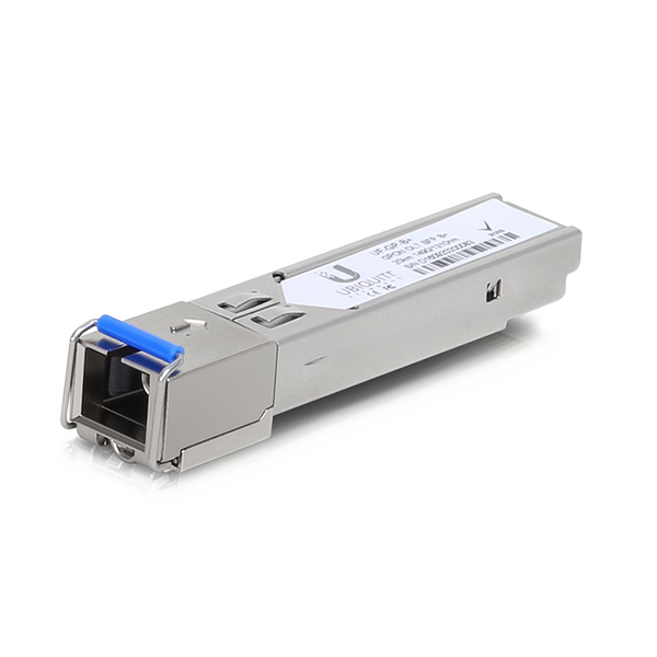

    Ich habe nun auch das Ubiquiti UF-GP-B+ SFP Modul. Es wird sauber erkannt, aber ich habe keine Modem ID dafür gefunden. Weiß jemand wie man auf das Modul drauf kommt um die Modem ID zu fischen?
    - DOCSIS 3.1 1000 DS / FTTH 500 DS / VDSL 100 DS
    - Technicolor TC4400 / FTTH Modem 2 / DrayTek Vigor130
    - pfSense 2.6
    • 6. Januar 2023 um 12:01
    • #56
    Dieses Modul
    GPON B+ Optical Transceiver
    The UFiber™ OLT's GPON SFP ports are designed for use with the UF-GP-B+ SFP module. The UF-OLT includes one UF-GP-B+ module.
    store.ui.com
    ist für ein Ubiquiti OLT, also für die Seite des Providers und nicht für die ONT/Teilnehmerseite.
    Du benötigst ein Modul mit den Wellenlängen:
    TX 1310 nm
    RX 1490 nm
    Das von dir erwähnte Modul hat RX/TX vertauscht!
    Lass die gesagt sein, das die Ubiquiti ONT Module bisher bei keinem Provider funktionieren bzw. es gibt keinen Bericht darüber, das diese Module funktionieren. Lediglich in reinen Ubiquiti-Umgebungen (OLT und ONT) hast du Aussichten auf Erfolg.
    Warum nimmst Du kein Telekom/Zyxel ONU SFP-Modul?
