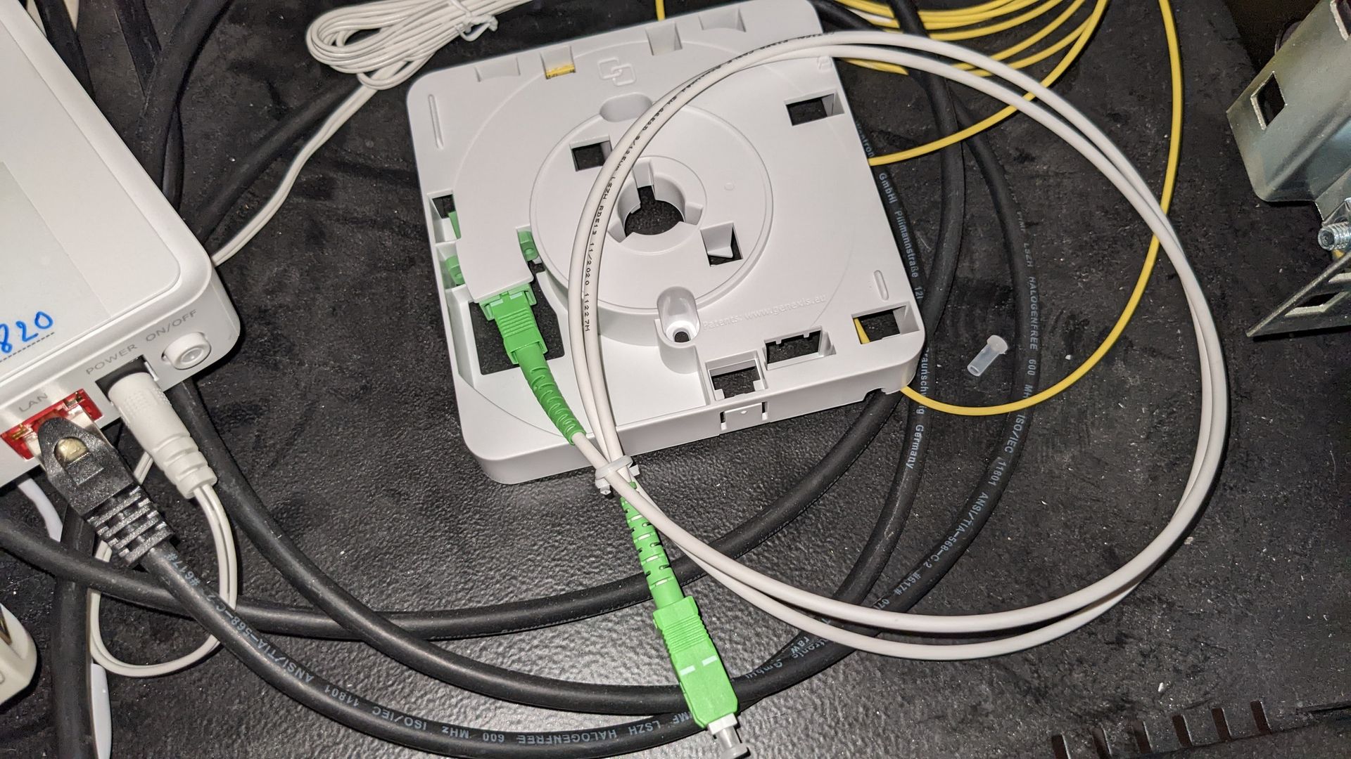

    Eine Buchse zum Herausführen des Glasfaserkabel aus dem Gehäuse ist bei dem ONT nicht vorgesehen, das würde der Funktionalität des FiberTwist-Systems wiedersprechen. Im Inneren gibt es eine SC/APC Buchse und daran musst Du dein Gf-Kabel anschließen. Leider ist damit die Fiber Management Unit (FMU) offen, da der ONT nun nicht mehr aufgedreht werden kann.
    Genexist hat jedoch folgende "Abdeckungen"/Oberteile im Programm:
    • F2110 [SC/APC]
    • F2115 [LC/APC]
    Da wird lediglich die interne SC/APC Buchse über ein kurzes Stück Glasfaserkabel nach außen geführt. Dies ist letztlich der Gf-TA/APL/Glasfaser-Dose, der passive Netzabschluss mit SC/APC oder LC/APC Anschluss.
    Leider ist mir weder eine Bezugsquelle für Privatkunden noch eine Vorlage für einen 3D-Drucker bekannt.
    Aber spricht denn etwas dagegen einfach ein Kabel an die Buchse anzustecken, so wie ich das in dem Foto im Anhang gemacht habe?

  • Unifi UDM pro mit GPON Modul
    • demolitionfabi
    • 30. September 2022 um 22:51
    Vielen Dank für den Tipp!
    Ich hatte auch eine Konfigurationsproblem vermutet und deswegen die UDM auf Werkseinstellungen zurückgesetzt, aber das hat nichts geändert.
    Ich sehe in der UDM übrigens auch, dass immer mal wieder paar Bytes Up und auch Down gehen über das Interface...
    Das mit dem traceroute weiß ich nicht ob das so funktioniert, um mich per SSH mit dem Zyxel Interface verbinden zu können, muss ich dessen IP statisch auf 10.10.1.2 oder ähnlich setzen, wie z.B. hier beschrieben:
    GitHub - xvzf/zyxel-gpon-sfp: Telekom FTTH with OpenWRT/PfSense/VyOS/... (Reverse engineering Zyxel PMG3000-D20B GPON SFP)
    Telekom FTTH with OpenWRT/PfSense/VyOS/... (Reverse engineering Zyxel PMG3000-D20B GPON SFP) - GitHub - xvzf/zyxel-gpon-sfp: Telekom FTTH with…
    github.com
    Aber dann macht das traceroute ja keinen Sinn, oder?
    Wenn ich mich per SSH mit der Dream Machine verbinde, dann komme ich nicht mal bis zum Gateway...
    • demolitionfabi
    • 30. September 2022 um 16:52
    Ich versuche das selbe mit einem DG Anschluss über Pyur, falls ich es noch zum laufen bekommen sollte, werde ich berichten, bisher bekomme ich nur eine IP, aber das Internet funktioniert nicht:
    https://community.ui.com/questions/Unifi-Dream-Machine-Pro-with-fiber-internet-GPON-from-Deutsche-Glasfaser-Pyur-through-SFP-modul-ins/f39c845f-f945-4167-a7fd-46c6c26ff683
