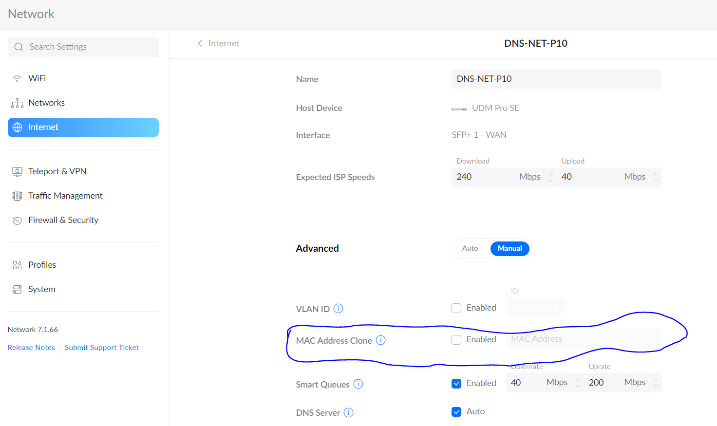

    ich klinke mich hier mal ein. Ich habe eine UDM PRO SE (bisher mit Telekom VDSL) und seit heute auch DNS:NET FTTH. Ich habe mich ein bisschen gefreut, als ich sah, dass die 5530 ja ein SFP Modul hat - aber leider wird kein Link an der UDM erkannt (das Modul aber sehr wohl - nur bleibt es grau).
    Habt ihr das ganze schon zum Laufen bekommen? Fritzboxen kann man ja leider nicht mehr zum Modem degradieren.
    Das grundsätzliche Problem wird sein, dass dein Anschluss an der MAC-Adresse gebundelt ist.
    Die MAC wird aber durch die Chips in den Geräten festgelegt. Sprich dasselbe SFP-Modul hat, wenn es funktioniert in der FB eine andere MAC als in der UDM Pro SE.
    Was klappen könnte ist in der FB die MAC auslesen und sie in der UDM ändern.
    Ob das alleine bei DNS:NET im GPON ausreicht?
    Aber Versuch macht klug. Ich würde die "macdsl" der Glasfaserfritze nehmen, das nur so nebenbei.
