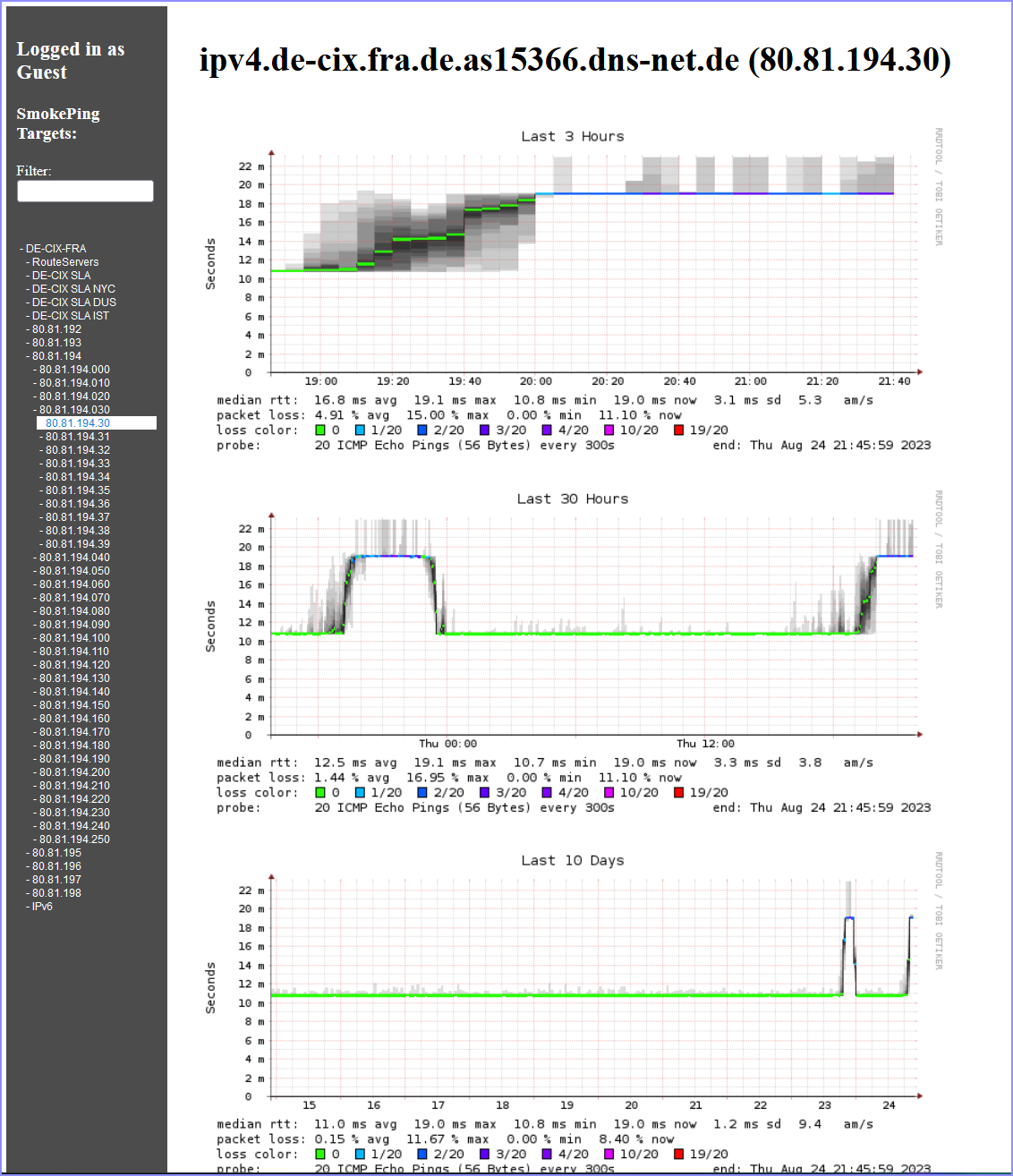

    Geht übrigens wieder los bei DNSNet decix seit 2 Tagen wieder Abends zu ?(

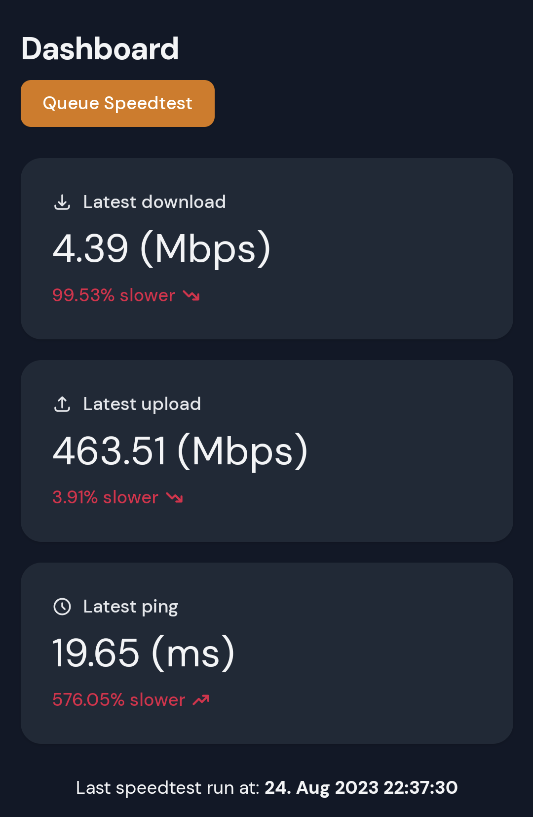

    Der Support macht mal wieder nichts. Ich soll Screenshots schicken, aber ein Ticket machen sie erstmal nicht auf. Toll. Das wird wieder Wochen so weiter gehen ehe mal ein schwergewichtiger Kunde sich beschwert. Der normale Kunde ist immer der Depp und schaut in die Röhre.

    Naja, wenn ich 1000 Mbit buche und weniger als 5 ankommen (siehe mein Screenshot), dann hat die Bandbreite ein Problem :S

    Ach, jetzt sehe ich das erst. Die knapp 500 Mbps sind der Upload ;)
    Ja, das ist natürlich ein größeres Problem. Ich hatte das so interpretiert, dass du üblich auf 1000 kommst und jetzt nur 500 verfügbar sind.

    Mhhh, heute gab es keine Einbrüche wie in den letzten 2 Tagen.
    [Blockierte Grafik: https://smokeping.de-cix.net/smokeping/png/DE-CIX-FRA/80_81_194/80_81_194_030/80_81_194_30_last_864000.png]

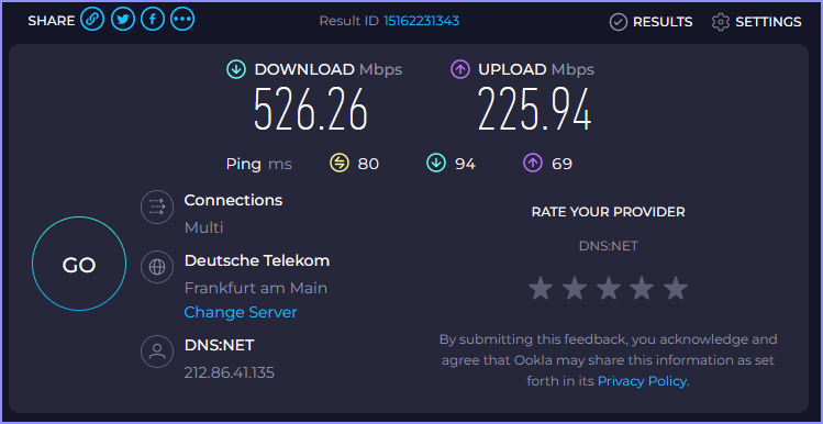

    Ich komme seit Tagen nicht in die Nähe der 1000Mbps. Das Maximum was ich am Wochenende bekam war 500Mbps. Jetzt aktuell sind es auch nur 270Mbps.
    Ich ärgere mich wirklich sehr, dass man dem Anschluss einfach nicht vertrauen kann.

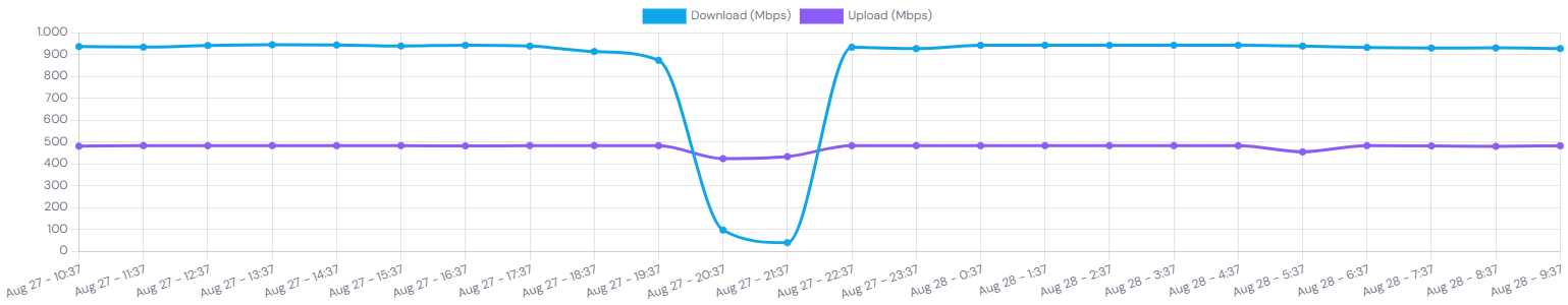

    Also gestern Abend war hier wieder was im argen, aber tagsüber alles okay.

    Ja war aber bei uns nur kurze Zeit, war mir da nicht sicher, ob es am Lappy bei meiner Frau lag. Google brauchte 5-10 sec für ein Suchergebnis, ihr Online-Spiel hatte Aussetzer. Als ich mich aufraffte und den PC gestartet hatte, war alles normal. Das ganze so um 19:30.

    • #1.217

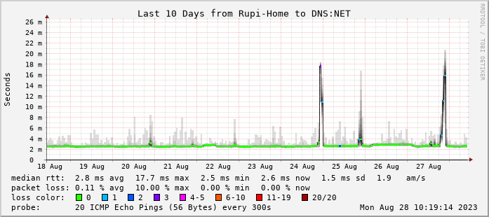

    Mail mit den Grafiken an Support@dns-net.de. Bekommst eine Ticket-Nummer und dann anrufen. Da hat es der Typ gleich vor Augen. Ruhig sagen, dass mehrere das Problem haben. Meine Ticketnummer 1395279 von Donnerstag ist noch nicht geschlossen.
