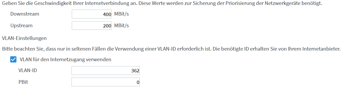

    Du hast bei "VLAN für Internettelefonie wird benötigt" die VLAN ID 360 eingegeben und erst dann hat der Internetzugang funktioniert?
    Das fällt mir schwer zu glauben.
    Im DG Portal steht bei einem kundeneigenen Router folgendes:
    "kundeneigener Router - Anschlussmodell FibreTwist (NT)"
    In diesem Falle benötigt man gar keine VLAN-IDs, sondern schließt die FB an den NT an und das war es für den Internetzugang.
    Gleich ob kundeneigener Router oder nicht. Im Portal müssen die SIP Rufnummern stehen. Üblicherweise erhälst Du einen Brief mit den Kennwörtern.
    Hast Du keinen erhalten, dann lass dir die Daten und Passwörter noch einmal schicken.
    So wie es sich für mich darstellt, gibt es bei dir einen Zustand, den es nicht geben sollte: Anschluss providerseitig als Standard/PremiumRouter angelegt, jedoch kundeneigenes Equipment provisioniert.
    Nachtrag: So etwas habe ich schon im Netz von DG gesehen, da lief aber auch die Telefonie ohne Eingabe von SIP-Daten, sonst wäre mir das gar nicht aufgefallen.
    Hast Du die Fernkonfiguration durch den Anbieter abgeschaltet? Falls ja aktiviere diese wieder und starte Mal die 7590 neu. Evtl. funktioniert die Telefonie dann ja von selbst.
    Also für das Internet ist die Situation wie folgt:
    Es musste in der eigenen Fritzbox 7590 AX die VLAN ID 360 eingetragen werden, damit das Internet überhaupt läuft. Glücklicherweise wurde mir hier im Forum geholfen, sonst wäre ich vermutlich nicht weiter gekommen bzw. hätte wo anders schauen müssen.
    Das Telefon klappt bislang nicht. Die SIP-Kontonummer habe ich im Kundenportal gefunden, aber das Passwort fehlt. Es wurde auch nicht per Brief versendet und es steht auch nicht in der Auftragsbestätigung. Rufe da morgen mal an, hoffe ich kriege es so durchgegeben.
    Das TV funktioniert auch nicht. Es ist zwar eine TV-Box geliefert worden, wie ein DG-Router, aber auch das muss eingerichtet werden. DG ist fast schon richtig lästig. Nichts funktioniert auf Anhieb und an allen 3/3 Bereichen darf man tage- und wochenlang rumfrickeln und alles selbst erledigen. :thumbdown:

    Zitat von lycra
    Wenn man also bei einem AON Anschluss nun den NT weglassen will, muss ich zwingend 362 VLAN eingeben?
    Ja.
    Ja, du bist auf dem Profil DG Router unterwegs. Da sollte man auch tunlichst einen DG Router einsetzen, sonst wird es halt aufwendig.

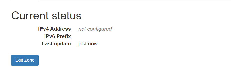

    Danke für den Hinweis. Habe mich dann nun schnell bei dynv6 angemeldet und dort die statische IPv6-Adresse eingetragen, nicht die temporäre, wie es sein sollte:

    Habe auch das DynDNS in der Fritzbox mit diesem dynv6 aktiviert, leider ohne Erfolg und die Freigabe geht nicht durch.
    7.538
    • 12. Februar 2022 um 17:54
    • #73
    Du hast die IPv6 der FRITZ!Box eingetragen oder die IPv6 Adresse deines Gerätes im Heimnetz?
