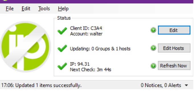

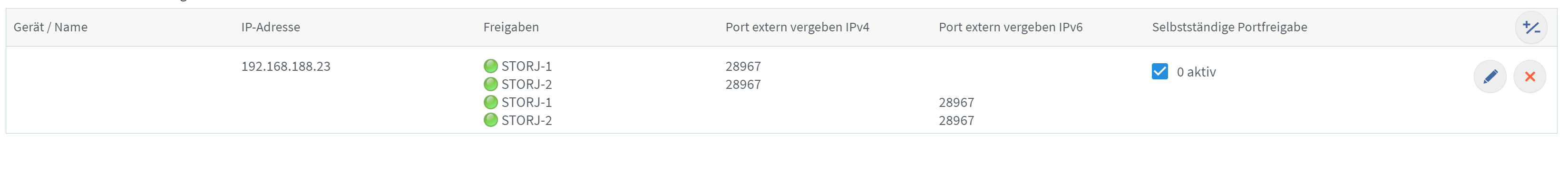

    OK nun zu den Freigeben, denn es wird nun ernst!
    Habe in der Fritzbox die Ports 28967 für TCP und UDP freigegeben:
    Ich habe dann im DUCclient den Hostnamen aktualisiert. Leider wird die IPv4-Adresse gekommen die nach außen hin nicht zu erreichen ist.
    Kann einer helfen?
