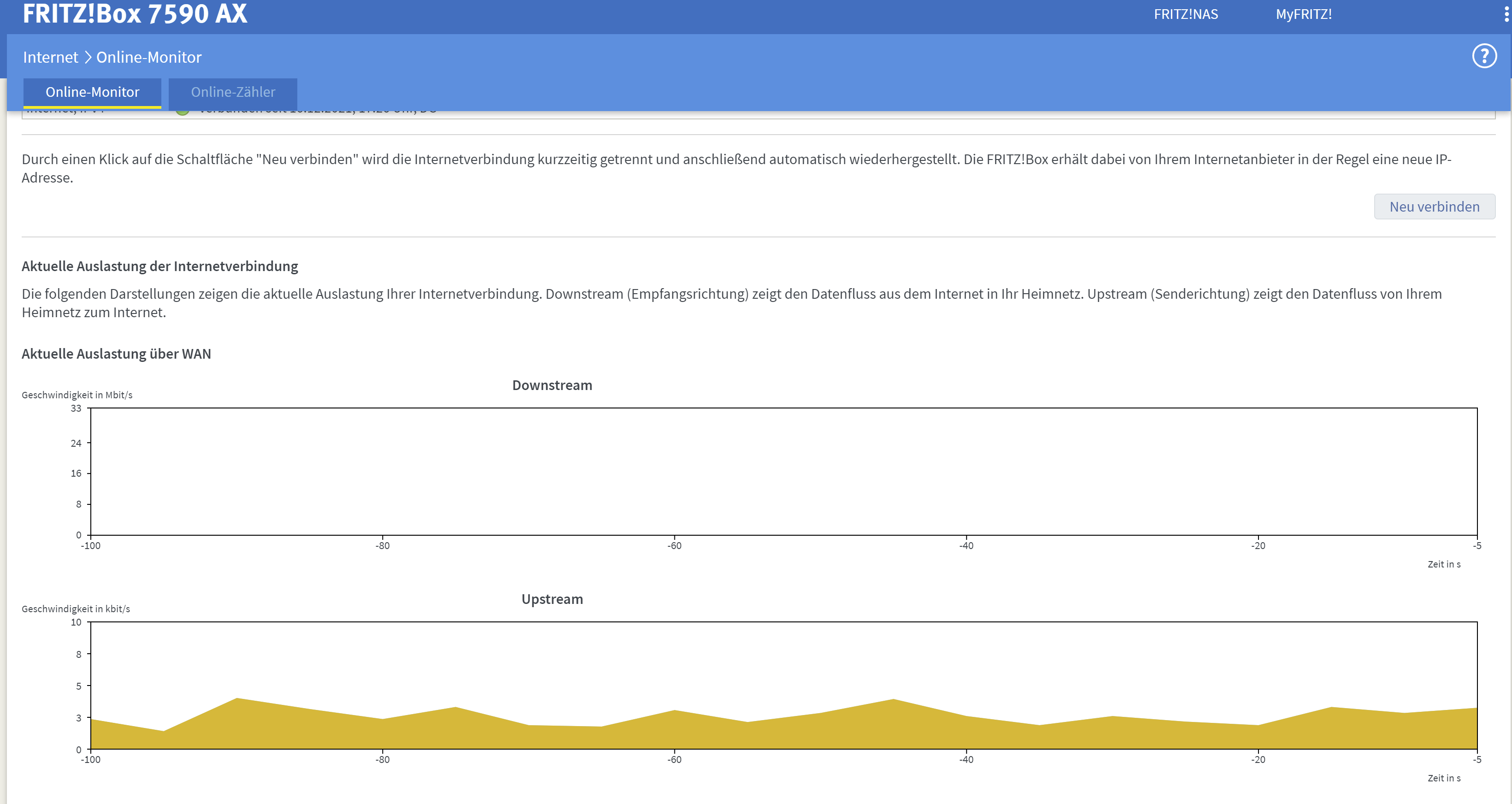

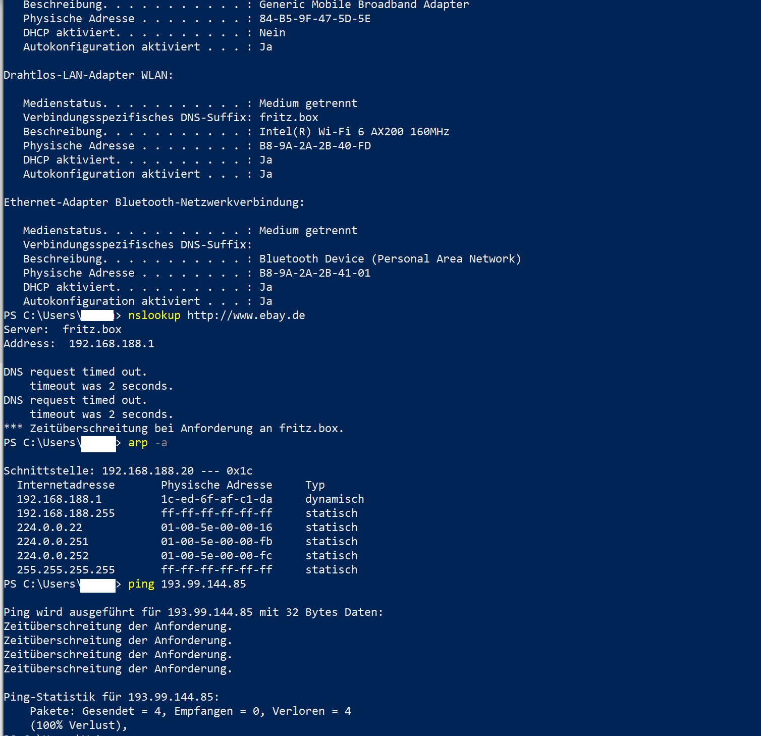

    Dann zeig doch mal Screenshots vom Online Monitor und die Logmeldungen der Fritzbox. Außerdem führe auf deinem PC in einem Kommandofenster bitte aus:
    ipconfig /all
    nslookup http://www.ebay.de
    arp -a
    ping 193.99.144.85
    • 16. Dezember 2021 um 18:07

    • 16. Dezember 2021 um 18:08
    Angehängt die Screenshots. Der Ping ist 4mal erfolglos verlaufen.

    • 16. Dezember 2021 um 18:31
    Ist zu dem Anschluss ein DG-Router bestellt gewesen oder hast du schon bei der Bestellung angegeben, dass du einen eigenen Router verwenden möchtest? Die IP-Adresse, die der Fritzbox zugeteilt wird, ist weder aus dem Bereich, den man an einem normal funktionierenden Anschluss erwarten würde, noch aus dem Bereich, der bisher an eingeschränkten Anschlüssen gesehen wurde, die noch auf die Aktivierung des ONT warten.

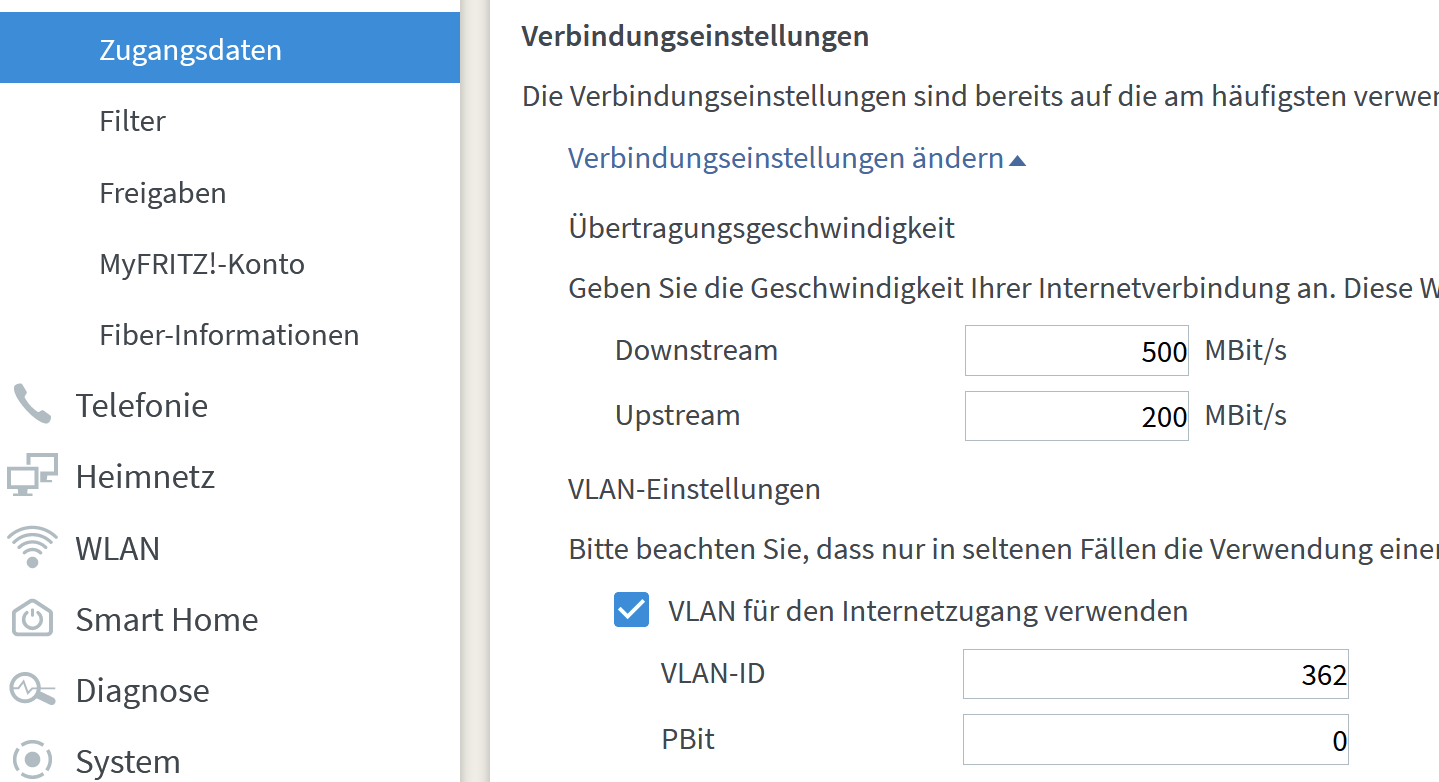

    Bist du sicher, dass dein Anschluss im Modus "Kundeneigener Router" läuft? Hast du VLAN IDs in der Fritzbox eingerichtet?
    Teste es beim Internetzugang mal mit VLAN ID 360.

    • 16. Dezember 2021 um 18:40
    Den kundeneigenen Router musst du bei DG beim Kundenservice anfragen bzw. bei der Bestellung angeben.
    Die VLAN ID stellst bei den Zugangsdaten ein (bei mir ist es die 362, aber du solltest mit 360 anfangen):
  • Walt3r
    32
    • 16. Dezember 2021 um 18:51
    Sehr gut! Der Tipp mit der VLAN-ID ist es gewesen! Nun klappt es und die Echtwerte entsprechen in Etwa den Nennwerten:

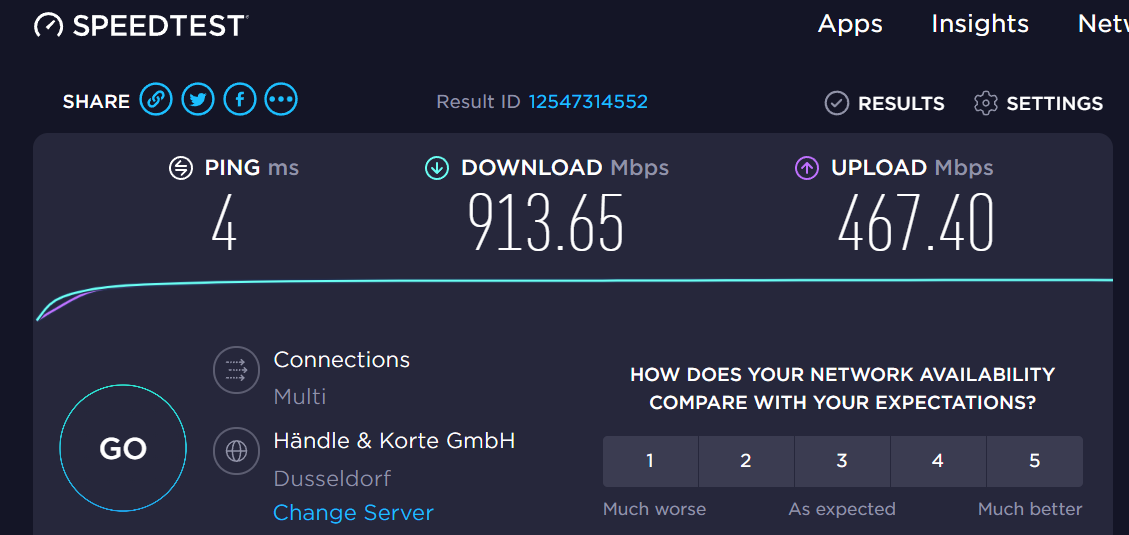

    • 17. Dezember 2021 um 09:28
    Das passt nicht, DG hat och keinen 1000/100 Tarfi, sondern 1000/500.
    Kannst du da nochmal schauen?
    • 17. Dezember 2021 um 10:08
    Die Messwerte passen zu seinen Einstellungen. Die gute Nachricht ist also: Der Traffic shaper funktioniert. ;)
    Aber richtig: Beim Upload sollten 500 möglich sein.
    499
    • 17. Dezember 2021 um 10:10
    Zitat von Walt3r
    Dann noch die Geschwindigkeit auf 1000/100 gesetzt.
    Hier bitte einfach 1000/1000 einstellen ;) Oder zumindest 1000/500
    Gar nicht aufgepasst :D
  • Walt3r
    32
    • 2. Januar 2022 um 17:30
    Heute kamen Handwerker und haben endlich die LAN-Kabel in den Wänden gezogen.
    Nun gehen auch 500 Mbit im Upload:

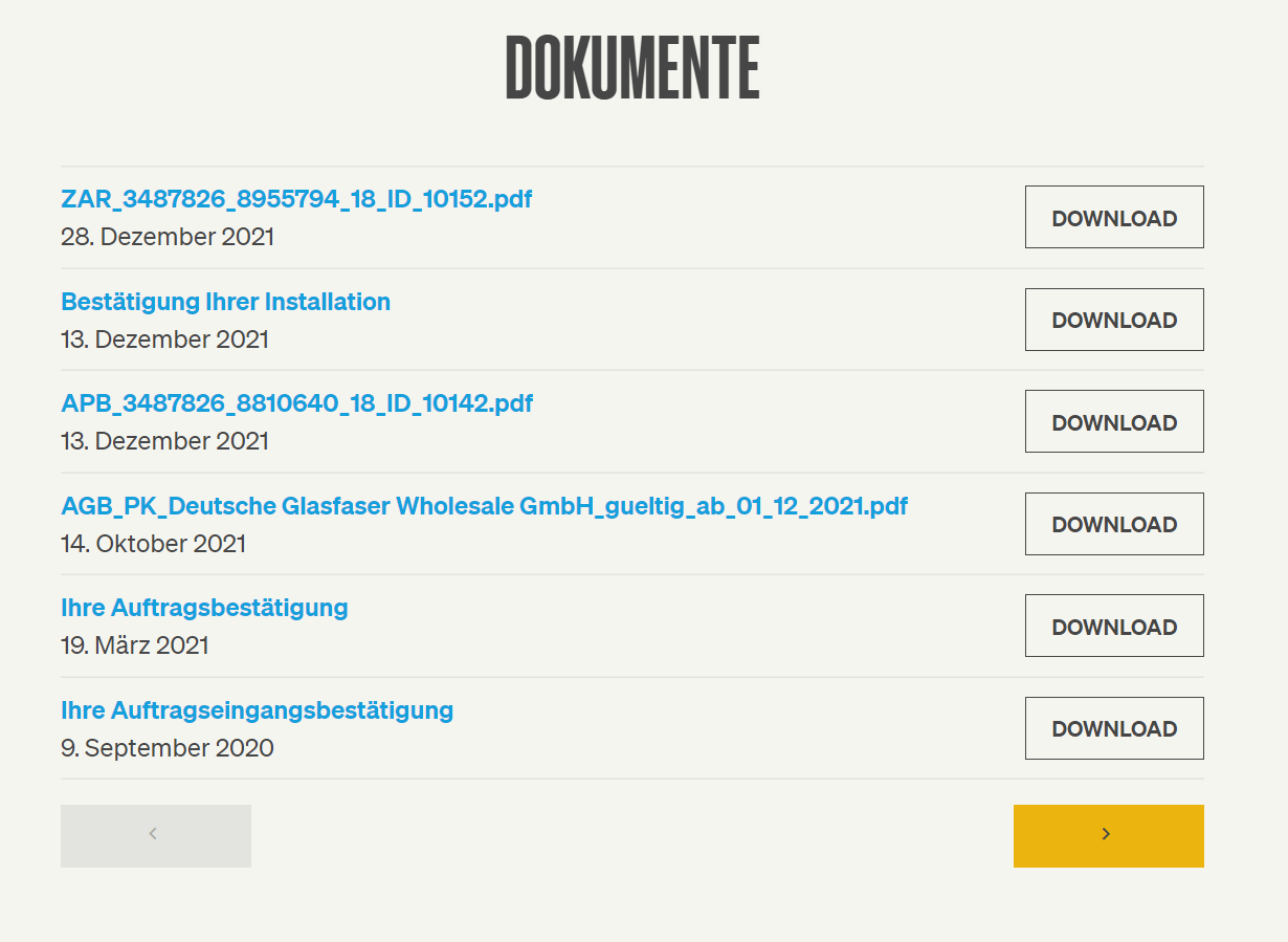

  • Walt3r
    32
    • 2. Januar 2022 um 18:10
    Hier sind die Dokumente:
    Und hier die leider nichtsaussagende Textpassage:
    Erst-Edit: Habe den Ablehnungsgrund vermutlich gefunden. Die Portierung wurde mit meinem Vornamen und nicht des Vaters durchgeführt. Daher sollte es nicht geklappt haben. Wo genau in dem Portal kriege ich nun die Datenänderung vorgenommen?
