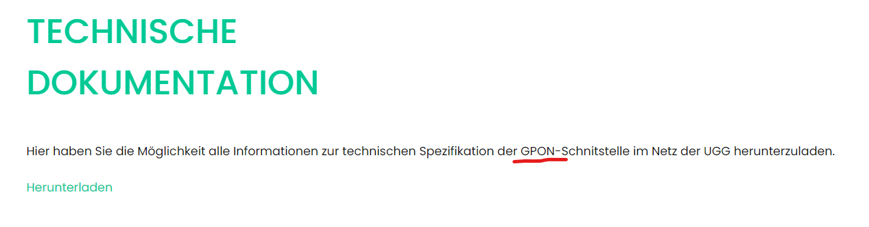

    und noch die GPON Schnittstellen Definition der UGG:
    https://www.unseregrueneglasfaser.de/documents/20121/71243/UGG+TS_GPON_IF_v1.1+DE+def.pdf/d06629e1-c4e1-f919-856a-a7f92773b2dc?t=1634131063244
    Die in dieser Spezifikation verwendeten Standards bieten mehrere Optionen, so dass sich die Implementierungen solcher Standards in verschiedenen ONTs leicht voneinander unterscheiden können. Diese kleinen Unterschiede können zu Interoperabilitätsproblemen zwischen OLT und ONT führen. , Um die volle Interoperabilität und Funktionalität zu erhalten, wird daher dringend empfohlen, nur die von UGG für die Verwendung im UGG-Netz zugelassenen ONTs zu verwenden.
    heißt also man kann prinzipiell auf den gestellten ONT verzichten. :)
